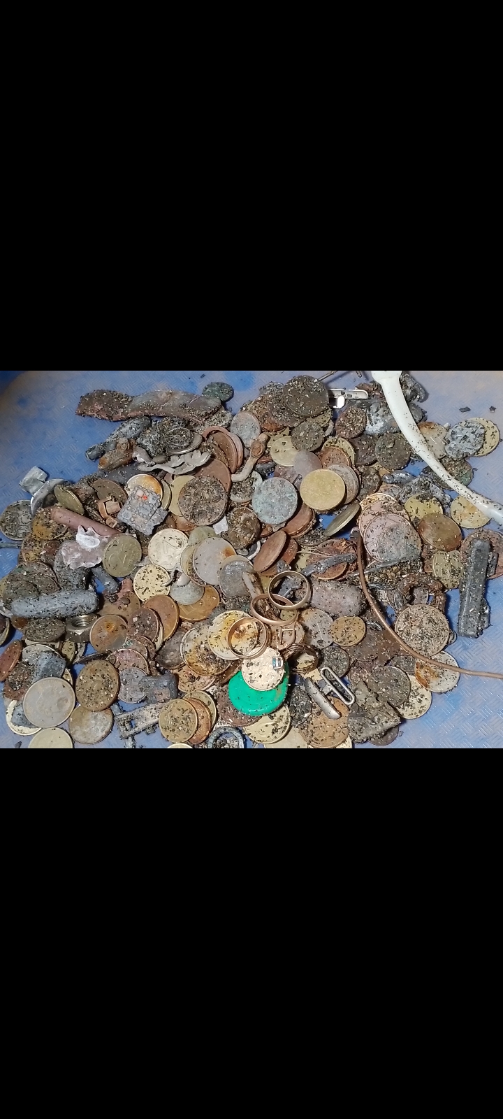

Здравствуйте ! Подскажите пожалуйста кто как чистит современные монеты из моря

Шуруповерт + канализационная муфта + две заглушки, загружаешь монеты, нержавеющие саморезы, воду, фейри(лучше моющее средство для машин с воском) и час-два вращать. Потом монеты промыть, промокнуть и просушить.
Если есть деньги покупаешь готовую галтовочную машинку (rock tumbler) их используют оружейники для очистки гильз и кто камнями поделочными занимается.

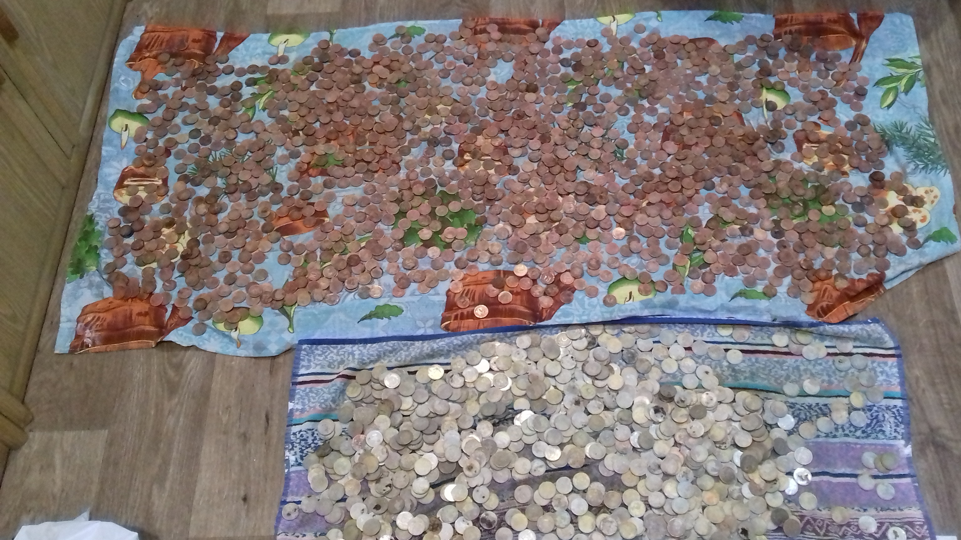

С помощью соляной кислоты становятся такими. Можно в банк нести.

А были такие)
