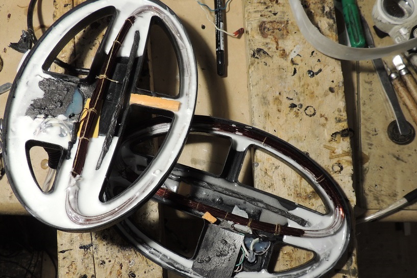

Я делал катушку на Ваниш большую. Круглую ДД. Кажется 13 дюймов. Сделал и отправил, написали что вроде ничего. Кому отправлял не помню. То есть самодельную катушку можно сделать, если хочется. Передающая как у оригинала скрученным проводом 5х0.335, приемная как у оригинала 0.25. Индуктивности как у оригинала. Кроме этого есть катушка от Эквинокса для Ваниша EQ11 но можно сделать и EQ15. Было бы желание. Чуть отличается по индуктивности, по количеству витков передающие, приемные одинаковые. Но работают нормально. От перестановки плат получаем другие катушки. И самому мотать, экранировать, заливать , сводить баланс, уже не надо.

Самые технологичные катушки делает фирма Минелаб. Имею в в иду автоматизацию производства. Наименьшая составляющая ручного труда. Возможно еще катушки из Турции Нокта Макро. В эти катушки далеко не влазил, только с крающки. Фирма НЕЛ , Детеч, еще некоторые, можно сказать делают самодельные катушки. И даже друг и брат Минелаба фирма Коилтек в их числе. Полностью ручной труд. Конечно процесс рассчитан и отлажен. Но брак есть и у Минелаб и у других. У Минелаб в основном брак комплектующих элементов. У других плохо припаяли, экран с обмоткой склеился и так далее.
Делаю самодельные катушки. Есть такой грех. Но делаю такие, которых нет в заводском исполнении. Не было больших на Эквинокс, делал большие на Эквинокс. Не было маленьких на Эквинокс, делал маленькие. Нет малых эллипсов на 3030, делаю эллипсы на 3030. Нет катушки моно для Е-Трака, делал и такие. Золото таскали много. Но не я. Пишут, вот пошел с вашей катушкой, нашел кольцо, сережку, и браслет. То есть в три раза отбил катушку за 2 часа. А я НИЧЕГО в этом году не нашел. И в прошлом тоже. НИЧЕГО. Не надо мне фото золота выкладывать. Очень бесит.

Самодельный переходник, это обычно плата вытащенная из катушки. Если плата от Ваниша, то можно подключать катушку от Эквинокса, но только чистую без платы. Сначала делал такой вынос. Два раза. Но на Эквинкс такой вынос делать нельзя, прибавляется помех на 3..4 делания чувствительности.

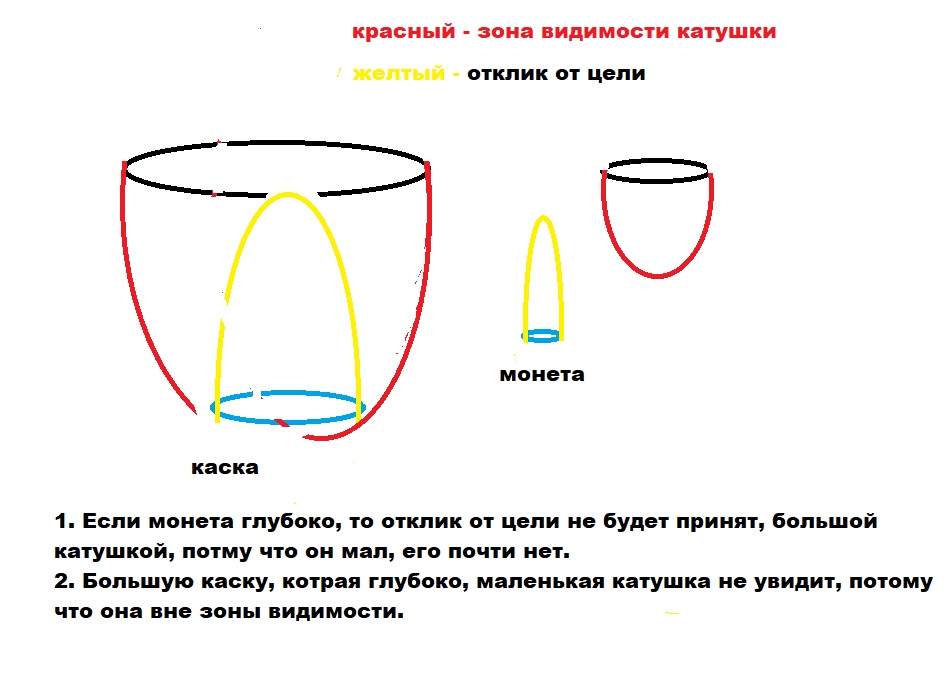

Чем больше катушка, тем больше излучаемое поле. Прирост по глубине будет, но только на большие цели. Например военную каску большая катушка увидит глубже. Ну или чугунный горшок с червонцами. Что касается чешуи, между катушкой V8 и V12 разницы не будет. И даже в большинстве случаев чещую лучше искать с малой катушкой. потому площадь сканирования меньше, отклик от грунта меньше и чувтвительноть можно сдлетаь максимальную. Что способствует увеличению глубины на мелочь. Большая катушка для поиска больших целей, кроме этого, пощадь сканирования больше. Раз махнул, два раза шагнул, и пропусков не будет.
Подриовал картинку. По котрой можно представить какая катушка и для каких целей. Кроме этого надо учитывать влияние грунта. Который гасит сигнал сильнее, чем катушка больше.

Большая зона сканирования на тех местах, где мало мусора это плюс. Но если сделать тест по глубине на эту чешую у 15х12 не будет преимущества перед 11 катушкой.
Много завист от грунта, когда по весне он пропитан влагой, находки так и лезут. Это к тому что вот пошел вчера по выбитым местам, и много чего нашел. А до этого там рыли, рыли и ничего.
