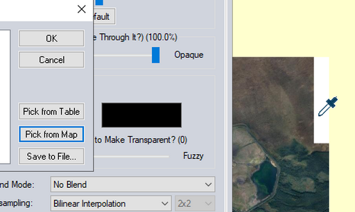

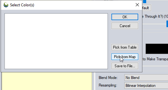

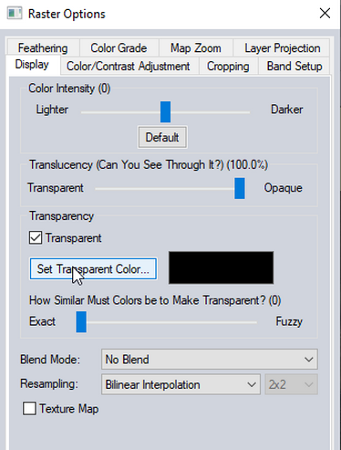

Уважаемые! Подскажите, как убрать белую подложку на привязанном слайде?!
tikhpetr
post Jan 23 2025, 00:59
Создана #32
Сообщений: 282
Зарегистрирован: 11-June 19
Пользователь №: 2,382,228
QUOTE(vyatman @ Jan 22 2025, 22:43)
Вариантов масса:
1. Если растр один, точно по углам построить точки,по ним полигон. Далее обрезать по полигону. Потом при экспорте на всякий случай указать этот полигон в качестве границ экспорта.
2. Если растров много, и они привязаны точно по углам, то можно выбрать обрезать автоматически. Будут линии сшивки, но если точки точно в углах, довольно тонкие.
3. Заморочиться и обрезать по координатам углов, т.е., вводить их координаты в ручную.
4. В настройках растра указать прозрачность, при выборе цвета прозрачности установить из карты - ткнуть пером в фоновую часть растра.
