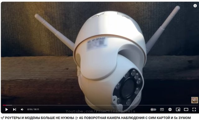

Soltek, спасибо за опыт. Ловлю себя на мысли, что лучше бы инструмент или деньги взяли, так будто частичку тебя отнесли. Сын молодой еще, но уже догадался про кражу, вчера спросил- папа, а что мы летом больше не будем кататься на сапе, его больше нет... да наверно будем, дело наживное.
Наверно буду смотреть в сторону камер, которые будут с датчиками движения, будут писать в облако и информировать через сеть. Возможно поставлю громкоговоритель через сеть, вроде ест камеры с такой функцией. Охрана в садоводстве есть, но она выезжает по срабатыванию датчиков, у того, кто на обслуживании и по звонку, а так катаются по садоводству, но толку мало.

Наверно что-то типа этого.
https://www.youtube.com/watch?v=kQ-l0qDBjrw
