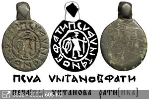

Всем привет.
Возможно расшифровать , что написано или постараться с другими фотками?
мне кажется 15 век. Верно ли?
Воин на тверских удельных монетах такого видел .
Ну и оценить.

Мариец какой то писал , намалевал ПЕЧАЧ ЛИТАНОВА , потом 3-4 буквы неразборчиво. Есть ли такое имя ЛИТАН не знаю, тырнет грит что есть. По датировке примерно так.

QUOTE(*Vostok* @ Oct 19 2024, 22:55)
я потом на тёмном пластилине переделаю, может понятней будет. Хотя я думаю всем это безразлично. Ну был там : Иванов, Петров, Сидоров ну и этот Литан cheesy.gif
А по монетке подскажите пожалуйста, по половинке в разделе дирхемы. Спасибо smile.gif smile.gif

Первое фото не зеркальное?
Получается что надпись не зеркальная.
Литанов там маловероятен.
Фото бы по лучше с двух сторон фронтально

QUOTE(spsearch @ Oct 20 2024, 12:11)
Возможно ))) .... но больше ничего в голову не приходит, ТАНОВ хорошо читается, а вот что такое Л I или М не пойму ... опять же это ПЕЧАЧ , я как то не встречал такого написания.

типа вот так

QUOTE(Boroda_iz_vati @ Oct 22 2024, 15:49)
типа вот так
Фото хорошего качества как я просил выше будут?

Предложу такой вариант: "ПЕЧА УЛІꙖNОВА РАТН". А и Р образуют лигатуру, похожую на литеру Ф. РАТН — возможно, начало слова РАТНикова.

QUOTE(spsearch @ Oct 22 2024, 15:33)
Ну блин как то так
<a href='https://postimg.cc/YhFWMvrk' target='_blank'><img src='https://i.postimg.cc/YhFWMvrk/IMG-20241022-153821-1.jpg' border='0' alt='IMG-20241022-153821-1'/></a>

QUOTE(Streletz @ Oct 22 2024, 16:35)
А что если такой вариант? Первая буква имени ижица. Слово печать не дописано. Зеркальность текста печати тоже не соблюдено. Печать Витана с прозвищем ратник.
ПЕЧА[ТЬ] ВИТАНОВА РАТН[ИКА]

QUOTE(spsearch @ Jan 19 2025, 12:31)
Приветствую spsearch.
Спасибо, может и так, вам виднее. Человек увидит, будет думаю больше рад smile.gif
На этом месте попадались железные стрелы, 2 штуки нашел. Ну и подрожание и дирхема половинку, недалеко была уделка Василия Дмитриевича.
Где вы встречали такое написание буквы В кириллицей — V?

QUOTE(Streletz @ Jan 22 2025, 13:27)
Перед гласными ижица читается как В. Да, слов мало и греческие в большинстве и вариант мой рискованный, но почему имя Витан не могли написать через ижицу?
К слову УЛЬЯНОВА там увидеть тоже нужно сильно постараться....
