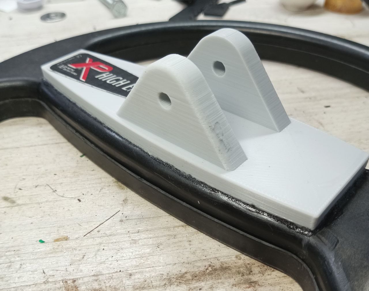

Заливка.

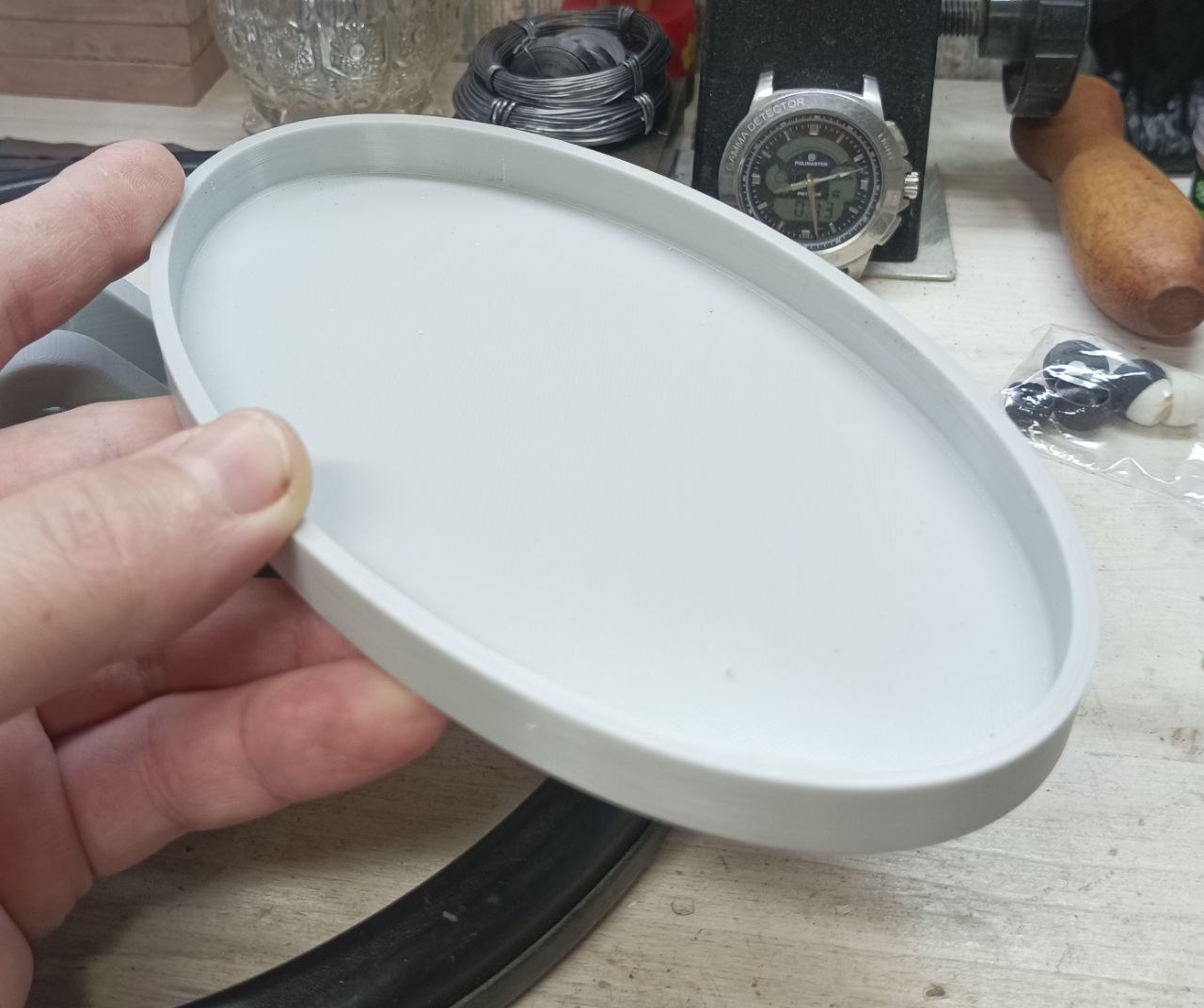

В подтверждение теории.
Растворил в дихлорэтане пластик от старого телевизора, до киселеобразного состояния.
Фракция пластика с полгорошины. Сутки высыхал бутер, потом с шприца прошелся по шву жидким дихлор. Пробовал оторвать, не получилось. Катушка для XP GMP Ф27, теперь уши по центру.
Есть файл с моделью ушей для печати, может кому надо, пишите.

Принтер это вообще спасение. Помню как искал защиту на снейк среди банок рыбных пресерв)
Нынче раз и готово, стенки и дно по 3 мм только. Что бы подольше походила.

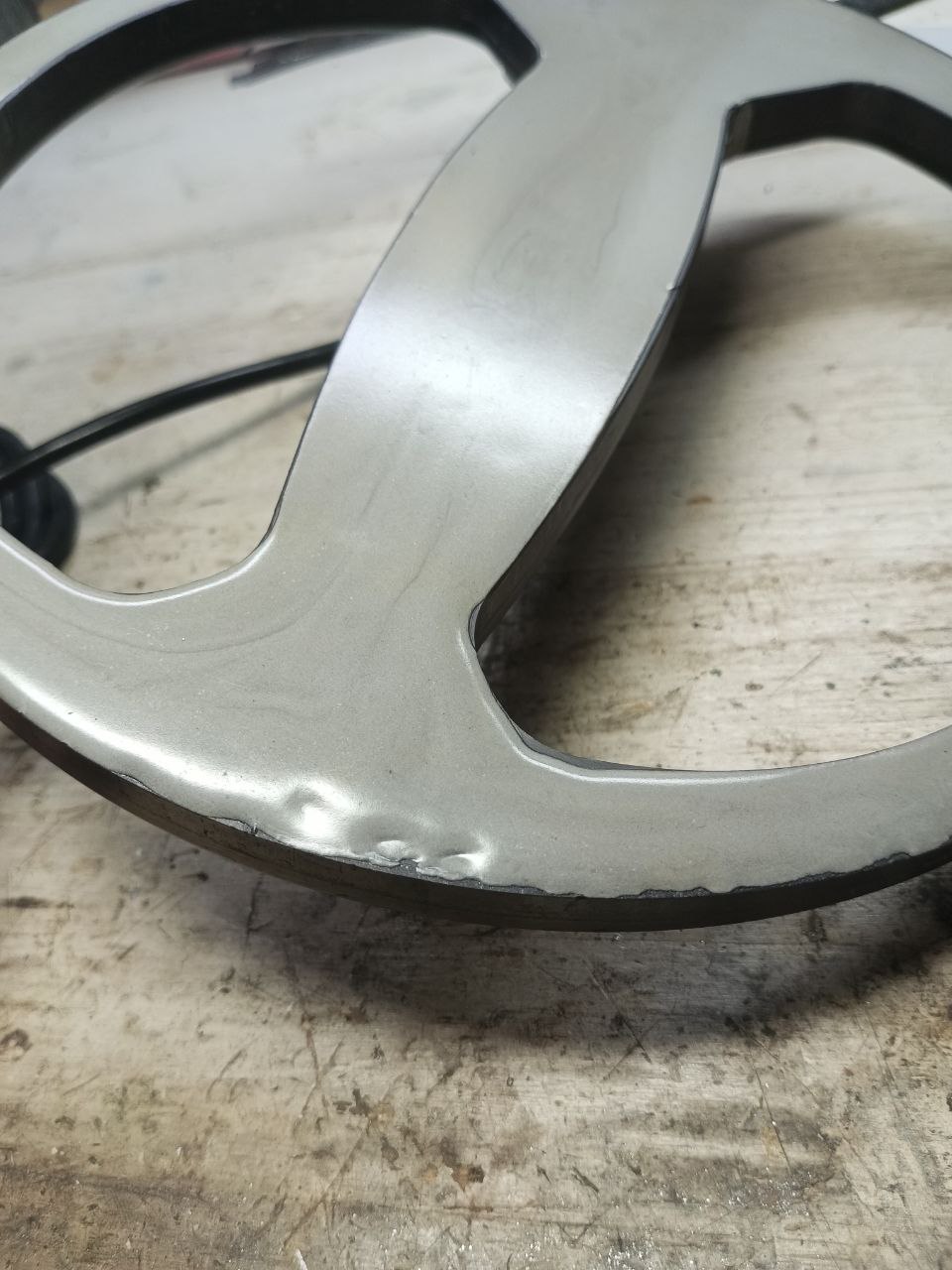

Всем доброго. Подниму тему. Весна уже на подходе,, а знакомый камрад только кинулся катушку лечить 17.gif Меджик 13" вот такое состояние....подскажите пожалуйста есть ли усилители для таких катушек и кто может сделать из 3-д печати. Или спилить в ровень и поставить совершено другие уши ? И если всётаки спилить старые, не повредится ли там чего на месте спила ? с уважением

Ну тут вполне можно обойтись дихлорэтаном. Две верности можно сделать клей из дихлорэтана и пластмассы, натерев её на обычной мелкой тёрке для овощей.
А затем на несколько часов зажать ухо тисками или струбциной.
Подходящую пластмассу можно взять от задней стенки старого телевизора и т.п.

Здесь простым дихлорэтаном не обойтись. Лопнул эпоксидный наполнитель внутри уха. Нужно перезаливать ухо и потом уже склеивать дихлорэтаном. Тогда будет надежно

QUOTE(крот.ру @ Mar 13 2025, 17:34)
Катушка по своим характеристикам и качеству поиска обалденная.
Но уши полное барахло, так и не получилось у меня нормально сделать, на соплях и синей изоленте держится)
При казалось бы таких мощных ушах,они внутри пусотелые там типа резины какой-то залито а пластик тонкий -вырывает с мясом..Даже не знаю что посоветовать...
пысы: если спилите там под ними тоже пластик тонкий и "пустота" залитая какой то резиной типа
Наверное лучше просто с двух сторон усиливающие накладки из пластика по форме ушей вырезать
У вас повреждения ещё не значительные

Тогда эпиксидный клей типа Поксипола скорее всего. И снаружи пластиковые накладки наклеить дополнительно.

QUOTE(Wallex @ Mar 14 2025, 09:15)
Да,,,изначально запамятовал написать , что ухи пустотелые facepalm.gif и там внутри какая то шняга из поролона...пипец. Попробую из шприца закачать туда клей. Чтобы усилить внутренее состояние. И вообще, катушка с больными ушами , моего камрада, бздец. alko_2464.gif задрюкал он ухи по сезону,,,,,а тут вскинулся , что весна на подходе... www.gif

как вариант, срезать уши под ноль и наклеить сверху жёсткий пластик на эпоксидку. Получится некая площадка, уже заметно более прочная. А к ней уже клеить новые уши.

QUOTE(Камертон @ Mar 14 2025, 08:45)
Спасибо за совет! И вот теперь опять вопрос,,,Я так понимаю, что бы перезалить ухо от катушки, нужно вовнутрь уха как нибудь залить клей ? А как ?
---- Растопырить трещину ушей, Залить туда по более клея через шприц ? , по обе стороны от трещины, хорошо прижать и ....ждём сутки. Или иначе? Супер клей пойдет или нет?
*** И да, сегодня выписали на ОzонЕ дихлорэтан с пакетиком гранул, а мож его туда залить? , в уши то ? Видит Бог, впервые в жизни помогаю камраду с такой проблемой, мож самому когдато и пригодится....Хотя у ХР монолитные уши на катушках ( это про меня) . А потом уж присобачить боковые накладки с обеих сторон, на уши...катушки... 17.gif

QUOTE(крот.ру @ Mar 18 2025, 17:44)
Да, раскрыть трещину и пролить в нее клей , как получится. Так же вроде бы есть доступ в отверстиях под болты. Можно там расковырять и через них залить. Суперклей лить бесполезно.

Всем доброго времени...Немного подниму тему по ремонту ушей у катушки ...Меджик 13".
-- Разводится дихлорэтан очень тупо-медленно в гранулах. Приходится подливать, что бы лучше разбавить и размешать до нормального состояния. Вырезали накладки из стеклотекстолита , приклеили и прижали струбцинкой на сутки. Промазали швы. Вроде всё крепко приклеилось. Выточили новый болт с гайкой.
В воскресение поедем открывать сезон с камрадом. Если что не так, по ушам будет--отпишусь! Всем добра и мирного неба. с уважением pioneer.gif

Так на фото и есть дихлорэтан, им и приклеели. Только вот на тот же пластик уже нет надежды никакой, потому и стеклотекстолит ( обработан крупной наждачкой склееваемой стороной ). А красота в нашем деле это второстепенно. smile.gif

QUOTE(крот.ру @ Apr 6 2025, 05:36)
Текстолит дихлорэтаном не приклеится. Снимайте и делайте из такого пластика, который дихлорэтан растворяет. Иначе эти ушки через пару выходов отлетят

QUOTE(Камертон @ Apr 6 2025, 09:34)
Да, я Вас услышал.. сегодня отходили пол дня с текстолитом, вроде пока держит. Я так понимаю, что пластик должен соеденится с пластиком на молекулярном уровне, тогда будет всё нормально. Ну, если отвалится текстолит, перезальём с пластиковыми накладками. с уважением.
