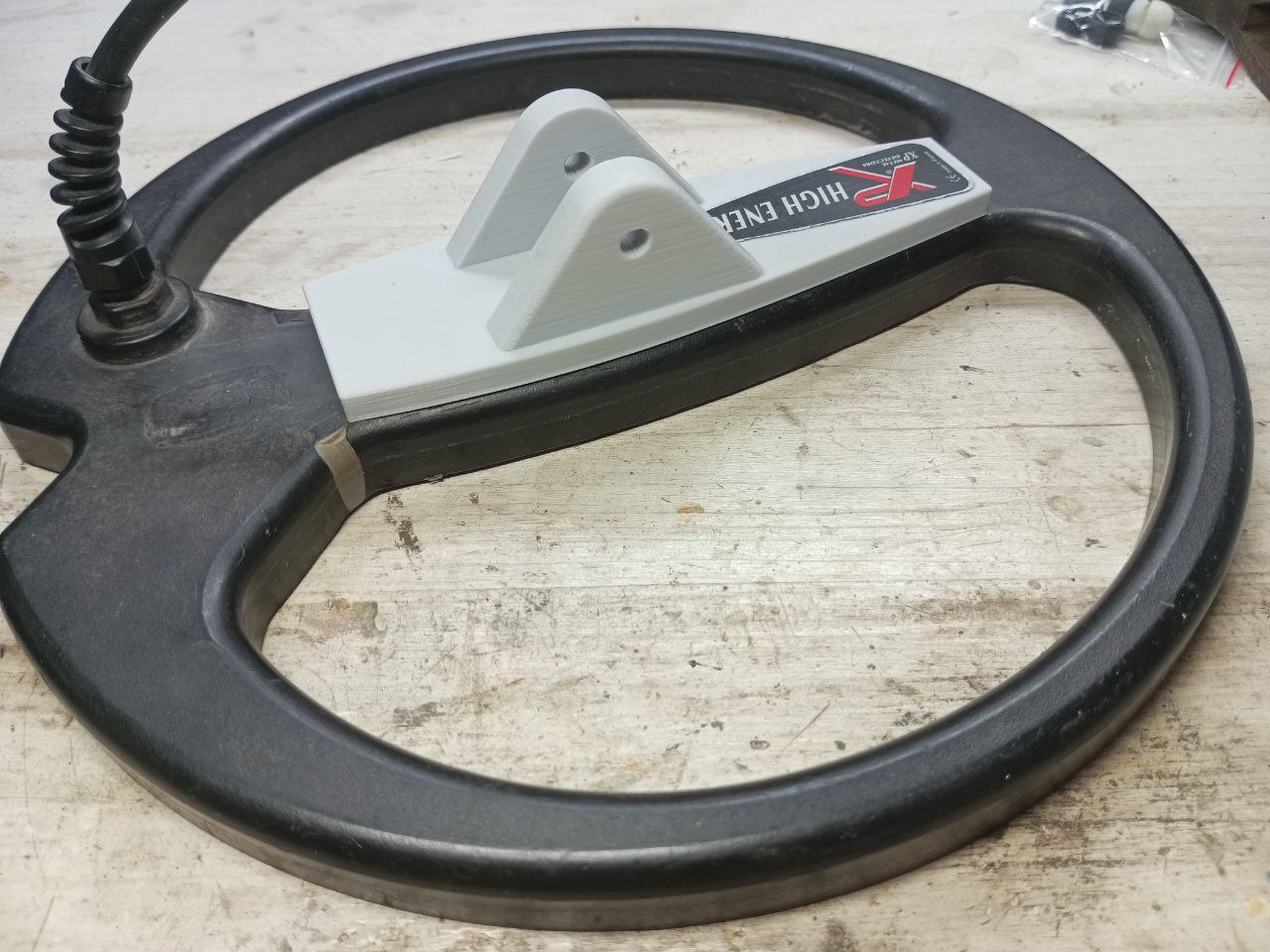

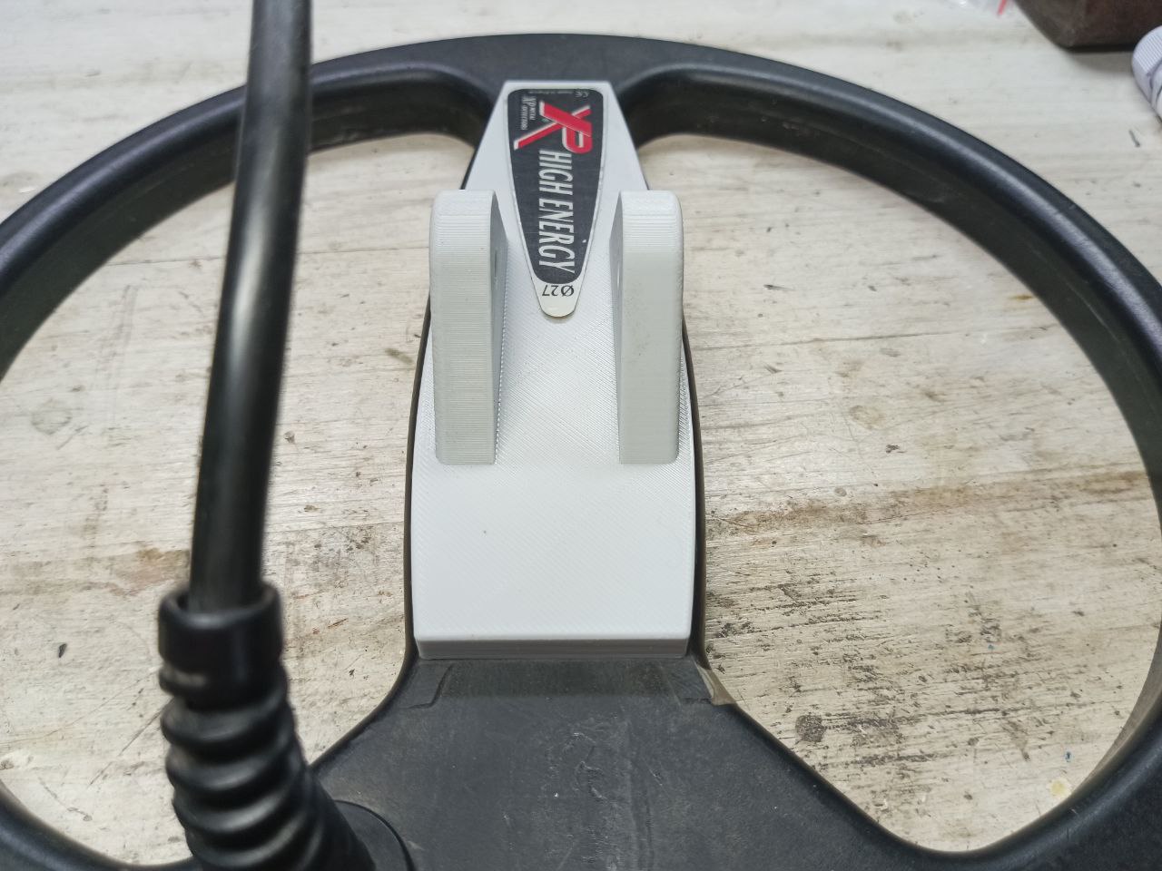

AVIORA
post Jan 28 2025, 18:38
Создана #20
Сообщений: 38
Зарегистрирован: 24-January 25
Пользователь №: 2,410,886
Номер карты: 22006620
Спилил родные уши с 27-ой от гмп, не понравилась жутко развесовка после е-трака.
Долго лежала, решил восстановить. Собственно напечатанные уши из abs, платформу побольше сделал, что бы пятно склеивания было мощным.
Тот кто печатал сказал, что дихлорэтан не растворяет abs, лучшие варианты либо ацетон либо клеить на цианокрилатные суперклеи. Но вот беда, взял старые уши, отпилил кусочек и бросил в емкость с ацетоном... он распался на мелкую фракцию, типа хлопья и на ощуть совсем не клейким стал. Тот же опыт (не первый) с дихлорэтаном, масса очень клейкая получается и летучая. Пластик от старого телика есть. Вопрос в следующем. Чем все-таки лучше приклеить уши, тема вроде как заезженная, но вот ацетон и суперклей... Поделитесь опытом. Не хочу испортить и новые уши и катушку тем более.
И еще, катушка ремонтная. Залита каким-то компаундом и есть потек на катушке, чем только не пытался подковырнуть, не поддается, приклеилась намертво. Может на эту массу приклеить, кто идентифицирует? Может и работу свою узнает. Катушка досталась в подарок, предистории не знаю. Сорян за много букв.
