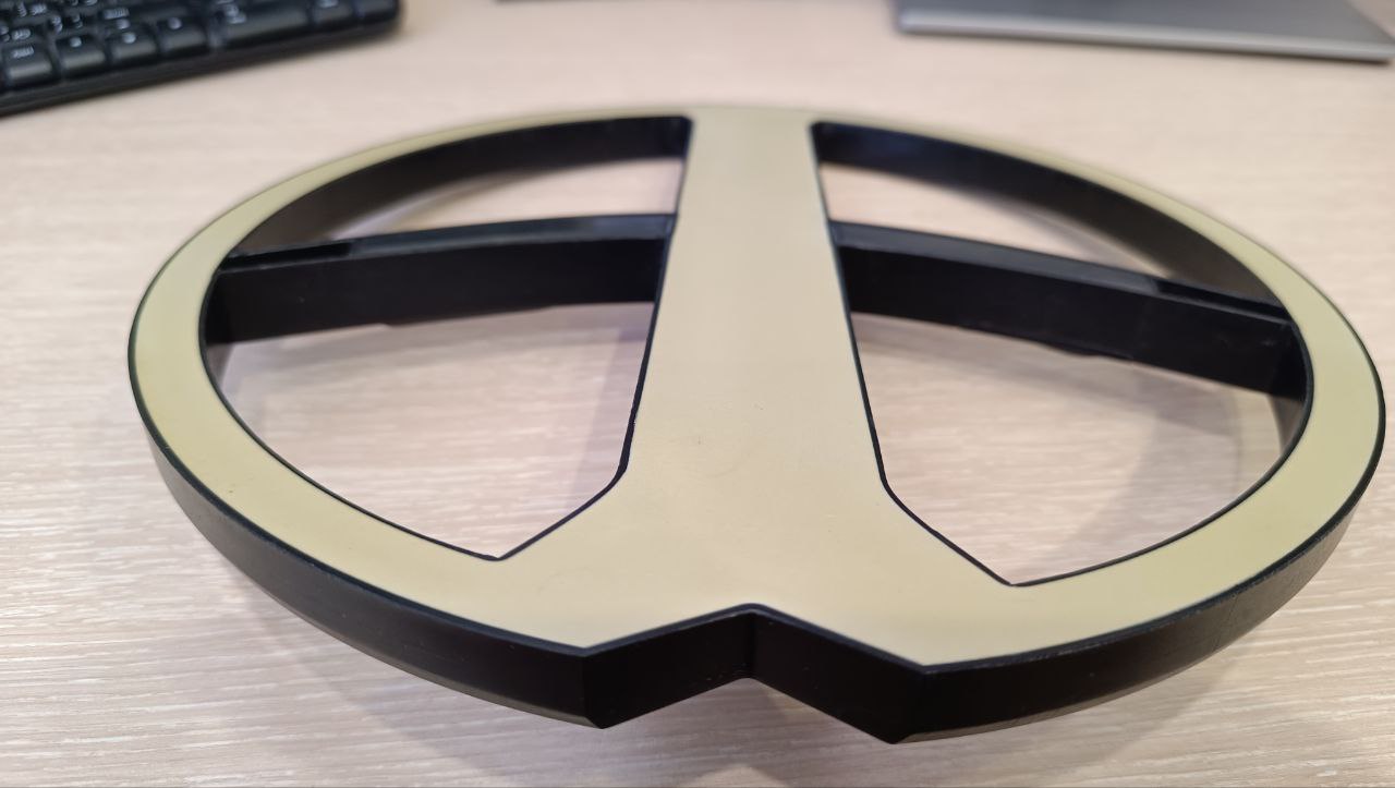

Добрый день!
Нужен совет от тех, кто сталкивался с похожей ситуацией.
Недавно приобрел Deus 2 в комплектации "супер лайт" (катушка и блок WS6) на известном маркетплейсе. Цена была адекватной, также были предоставлены отдельные гарантии на блок и катушку.

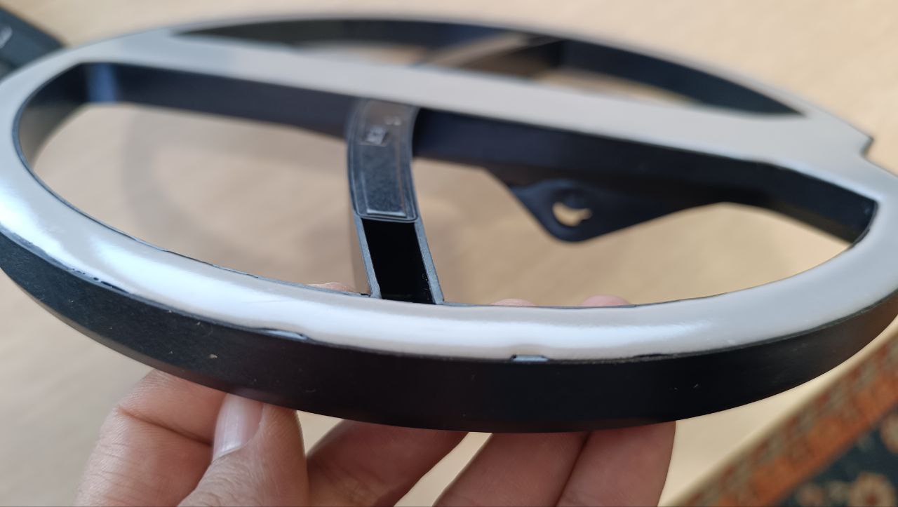

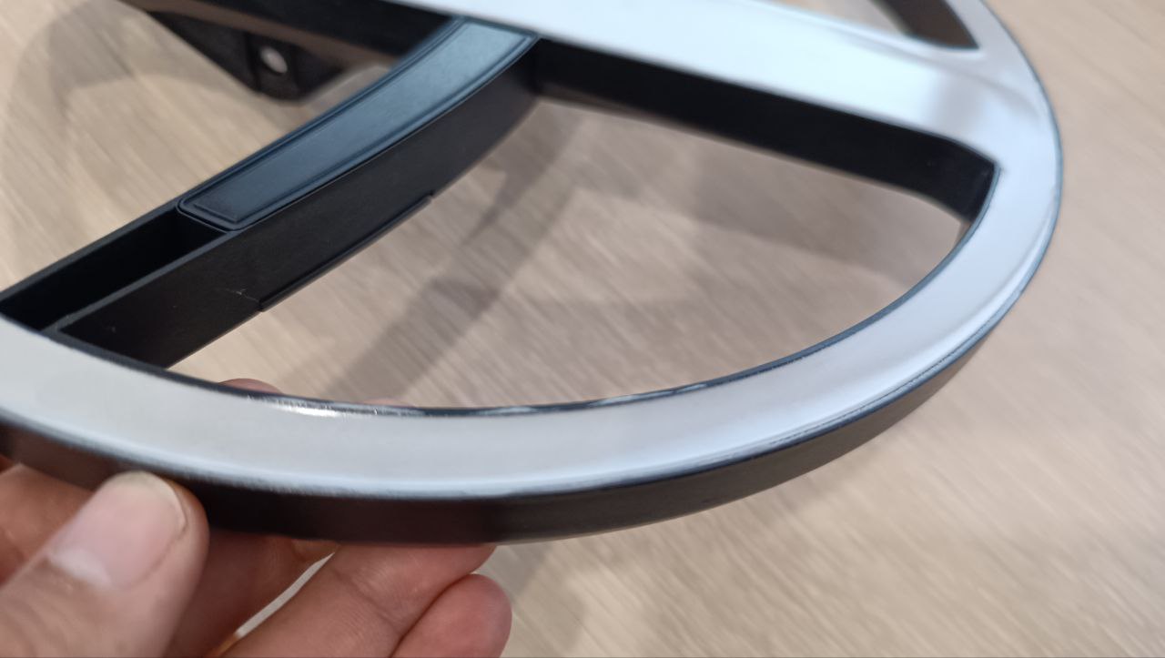

Однако сразу не обратил внимание на заливку катушки. Уже дома, при детальном осмотре, обнаружил явные дефекты: неравномерная заливка и перекос на одну сторону, что видно на фото.
В полях с ней еще не был, поэтому есть возможность вернуть товар.
Вопрос: может ли этот перекос в заливке повлиять на стабильность работы катушки?

Обсуждалось и не раз. Каждый раз, как перфекционист снимает защиту. cheesy.gif Неравномерная заливка у доброй половины катушек деуса.

Да, грешен, есть желание получить беспроблемный прибор, приобретая не дешевую вещь и быть уверенным, что такой дефект не повлияет на работу.
Даже несмотря на то, что есть гарантия.
Всегда стараюсь пользоваться поиском, видимо плохо искал. Хотя в тех же отзывах на маркетплейсах уже встречались подобные косяки.
Можете подсказать, к чему пришли по итогам обсуждения?

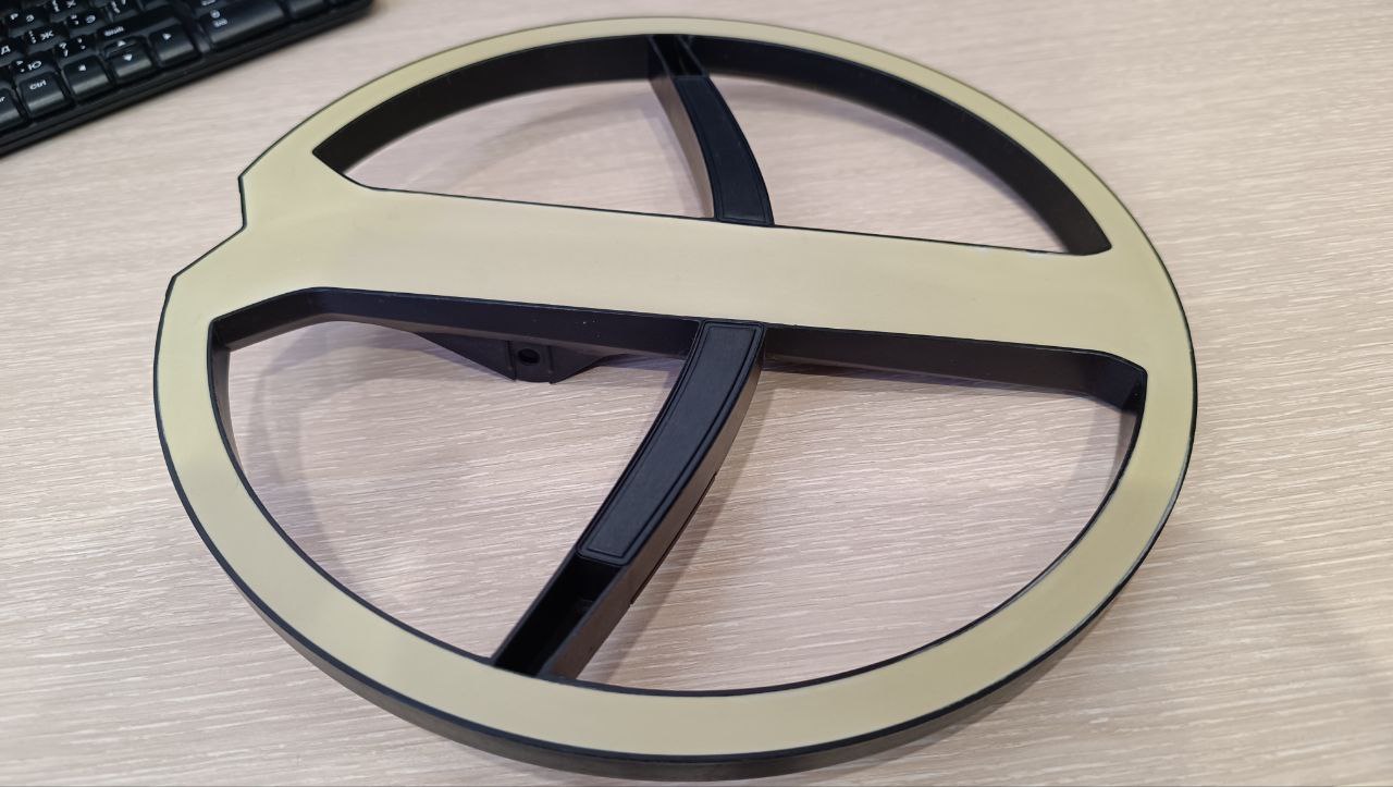

P/s на всякий случай, сравнивал заливку со своей x35 от первого Deus, там ничего подобного нет (фото)

Вопрос звучит так: может ли этот перекос в заливке повлиять на стабильность работы катушки?
А на стабильность могут повлиять разные факторы, включая герметичность.

QUOTE(Belfast @ Oct 6 2024, 14:28)
Катушка заливается в два этапа.
Неравномерная заливка внешнего слоя никак не влияет на качество работы катушки - на момент заливки этого слоя, катушка по факту уже собрана, обмотки залиты основным слоем компаунда.

QUOTE(WaS @ Oct 6 2024, 16:51)
Да даже, если бы в один. Компауд не электропроводен. Максимально стабилен при изменении температуры Если внутри при заливке все ок, неравномерность внешнего слоя на что вообще может влиять?
У меня 3 катушки - 2 д1 и 1 д2 . У одной д1 и у д2 неравномерность заливки. Никаких проблем

QUOTE(gogench @ Oct 6 2024, 23:18)
А про заливку в два захода - при застывании компаунд даёт небольшую усадку, после корректируется разбаланс обмоток и вторая внешняя заливка.
