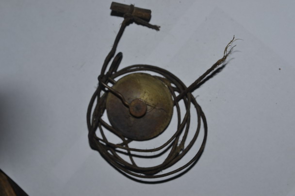

Подскажите пожалуйста,чем заменить родную гиревую жилу . Обычная ,капроновая, работать конечно будет,но про аутентичность придётся забыть..Спасибо.
С теннисной ракетки возьмите, наиболее приближенно к оригиналу смотрятся wink.gif

Родная была похожа на крученный льняной шнур,а ракетка вроде леской перетянута,может только с большого тенниса?
Это значит уже не родная стояла. Иногда на ebay проскакивают.

Конечно утверждать не буду. Но вроде родная.Снаружи очень гладкая,а на обрыве волокна льна или хлопка.. На концах деревянные "заглушки"Все равно такую не найти Буду искать на ибее. Спасибо

Я понял.. Вижу,что устройство ракеточной очень похоже на мои родные .Внутри крученый материал,снаружи что-то гладкое. Разница в материале. Мои явно сделаны из шпагата,покрытого "коркой" Может дёгтем каким или воском..

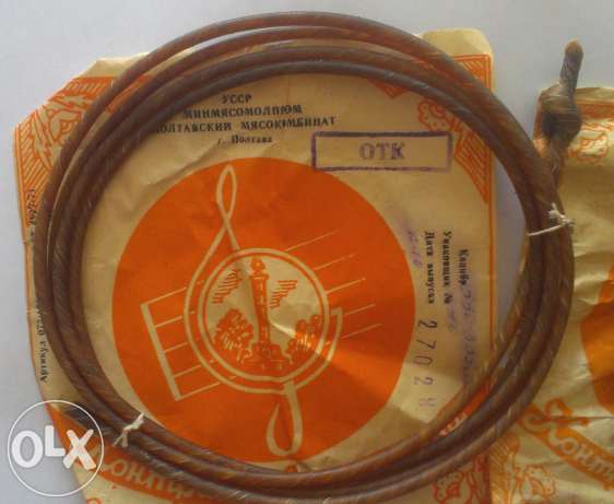

Сегодня пообщался с одним старым и опытным часовых дел мастером.Оказывается не зря шнурок зовут жилой. Это и есть высушенные и свитые жилы барашка. И найти их можно в продукции мясокомбинатов в виде струн для контрабаса.Для часов уже сотню лет как не производят. И стоят они мама не горюй. 15.gif
