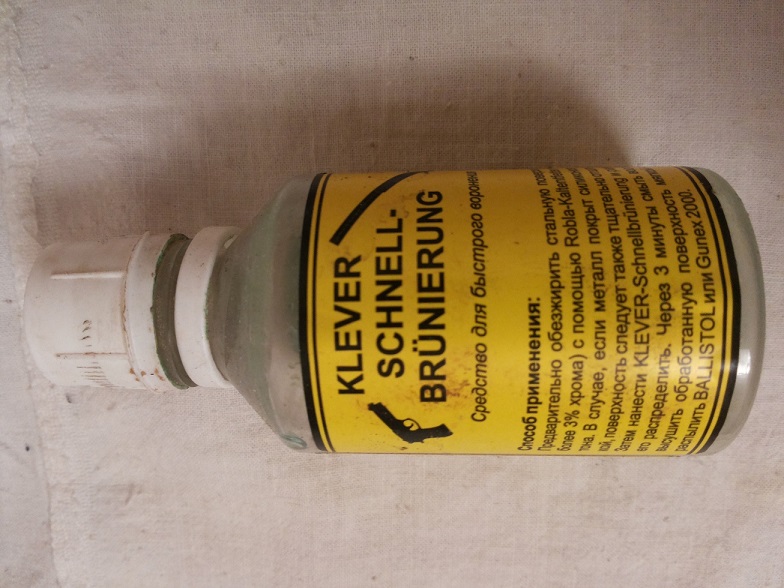

Кстати, воронить детали ( если уж такая надобность возникнет), можно немецким " Клевером".

QUOTE(Вазари @ Mar 5 2015, 21:42)
Енто как? Знаю вроде в отработке варят(?)

Не, всё гораздо проще , химия не стоит на месте. Сейчас попробую найти пузырек и скину фото. Айн момент.

Вот такая гадость.

QUOTE(Вазари @ Mar 5 2015, 21:54)
Вот такая гадость.

Точно. Проходить 2-3 с каждой последующей промывкой и просушкой( без фанатизма), чтобы увидеть качество воронения. И если нужен уж вообще хай-фай класс и не важен вес детали, махнуть сверху разведеным до необходимой концентрации цапоном.
