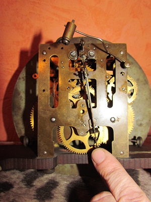

Назрел вопросик. Довожу мой летний проект до логического конца. Застеклил дверь и коробку:
Пока дверь на петли вешать не стал, чтобы механизм удобнее крепить было. Подвесил сегодня гирьку и маховик. Вроде тикают biggrin.gif . Вопрос: для чего эта тоненькая металическая пластинка на конце маховика?
karo
post Dec 24 2014, 16:11
Создана #448
Сообщений: 754
Зарегистрирован: 24-March 11
Пользователь №: 28,025
Репутация: 329 кг
Как-раз за эту пластину надо вешать маятник.

Так а на или за что вешать? На дощечке маятника заметны потертости от штырьков в том положении что я сфотографировал. То есть маховик вроде в этом положении и висел до того как я часы разобрал. И ничем не крепился, а просто держался на штырьке обведенном внизу красным:

Вид сзади без маховика:

Если приглядеться то можно заметить что материал той детали что крепит подвес маховика отличается от материала самого механизма (светлее).
Может быть это результат предпродажной "реставрации"?
Копша
post Dec 24 2014, 17:34
Создана #454
Группа: Модераторы
Сообщений: 14,635
Пользователь №: 22,525
Номер карты: 4276***9760
Репутация: 1757 кг
QUOTE(Capt. Игорь @ Dec 24 2014, 17:11)
Народное творчество, и причем криворукое.
Отсутствует кронштейн крепления пендельфедера.
Сообщение отредактировано Копша: Dec 24 2014, 22:46

Спасибо за чертеж. Я тоже сверился с "оригиналом" (другими часами) и там точно такой же кронштейн. А можно где такой кронштейн раздобыть? С продавцом можно поговорить конечно ... но надежд мало. Такие вещи покупают "как есть".
Siniy Borod
post Dec 25 2014, 01:20
Создана #456
Сообщений: 31,225
Зарегистрирован: 2-July 07
Из: Москва, СЗАО
Пользователь №: 2,287
За работу в тылуПерсональная
Номер карты: 4276 .... 6978
Репутация: 1739 кг
QUOTE(Capt. Игорь @ Dec 25 2014, 01:14)
Его, вроде как, сделать не очень сложно...
Подходящий пруток, ножовка, надфиль...
Копша
post Dec 25 2014, 01:53
Создана #457
Группа: Модераторы
Сообщений: 14,635
Репутация: 1757 кг
Там не так уж и сложно, попробуйте сами восстановить.

Остап
post Dec 25 2014, 02:33
Создана #458
Сообщений: 1,292
Зарегистрирован: 6-March 10
Из: Татарстан
Пользователь №: 15,947
Металлоискатель: 3030
Репутация: 390 кг
Да ладно вам, не надо ничего мастерить.. Никакого народного творчества там нет. Подвес в этих часах организован по-другому. Этот кронштейн расположен не на мехе, а на станине крепления меха в корпусе. Таким образом на установленную станину подвешивается маятник, и уже на него насаживается мех. Если только штифт придётся смастерить, который в пенделе должен быть, на картинках его не вижу.

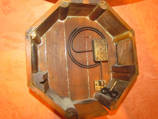

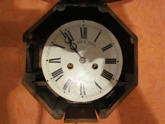

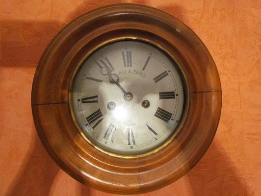

La roi
post Dec 25 2014, 03:50
Создана #460
Сообщений: 11
Зарегистрирован: 25-December 14
Из: Пензенская обл.
Пользователь №: 2,326,217
Всем доброго времени суток! Пожалуйста подскажите реально ли найти барабан боя с пружиной для часов Hamburg Amerikanische Uhrenfabrik, т.е. сзади на платине выбит знак двух скрещенных стрел остриём вверх. На циферблате такой же знак и надпись Король Парижа, на гонге тоже отлит знак скрещенных стрел? Размер меха 11см высота, 8.8см-ширина и 4см между платинами. Барабан 50мм без зубцов и примерно 54.5-55мм с зубцами. Ось барабана под четырёхгранный ключ 4х4мм. Размер циферблата 19см. Корпус "шайба" Ещё на задней платине выбиты цифры 04/36 и после черты в знаменателе 130. Часы достались от родных, в не рабочем состоянии. После приложенных мной усилий корпус реставрировал, был в очень ужасном состоянии, в частном доме в деревне находился много лет, где помещение периодически то отапливалось то остывало... Ход у часов отличный, а вот с боем проблема...У барабана отломлен язычок зацепа пружины. Кто то пытался напаивать, но это не надёжно и не на долго... Ещё проблема при попытке ключом заводить пружину боя на 2-3 ем обороте барабан прокручивает как будто не держится зубцами. Подскажите варианты решения этих проблем если таковые имеются. Заранее спасибо! Фото пока не выложил, не разобрался как уменьшить размер чтобы по правилам сюда разместить в нужном формате и весе... ddd.gif
Сообщение отредактировано La roi: Dec 25 2014, 11:04
