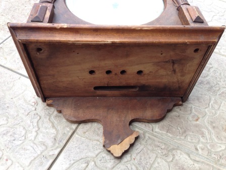

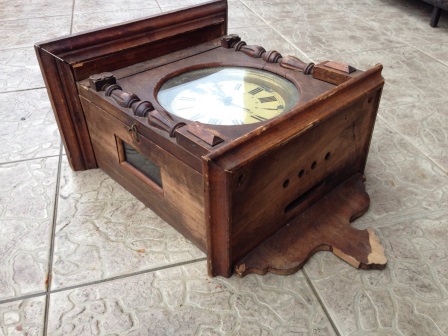

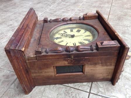

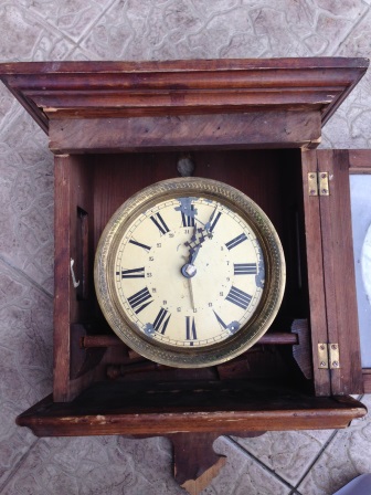

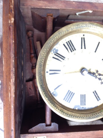

Уважаемые форумчане, помогите советом или руками.
Надеюсь восстановить часы. Изначально в плачевном состоянии.
Пока не понимаю цену вопроса, что разумнее, вылечить эти или купить подобные?

А как битый цифер восстановить? Дешевле купить другие. ИМХО.

Битый цифер не критично. Рассмотрю предложения восстановленных аналогов.

Пройтись по всем 4 ём пунктам какие вы указали в голосовании. Т.е. Восстановить корпус. Наладить механизм. Повесить цепочки с гирями. Циферблату можно макияж чуть навести. И будут хорошие часики. smile.gif
