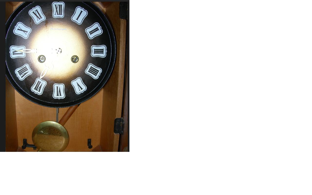

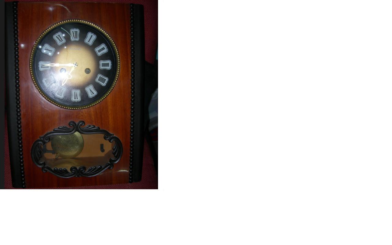

Подскажите плиз, отдали часы Янтарь 60-х гг, а они не заводятся, 10 лет простояли,т.е. ключ не поворачивается, что можно сделать?

QUOTE(Юлиясм @ Oct 16 2014, 10:15)
Ну так если стекло протёрли, и всё равно не идут, то к мастеру их надо отдать,на ремонт.

Дык версий непроворачивания ключа может быть несколько: от перетяжки пружины, поломок в шестернях, до банального засыхания масла...
Мастеру нужно нести...

Сергей, ну а как подсказать? Дистанционно обучить как разбирать мех для промывки?
Юлиясм, побултыхайте механизм в бадье с бензином, предварительно сняв стрелки, циферблат, маятник...

ну вот все рассказали, пока я фотографировала, думаю за 10 лет все засохло, только как циферблат снять? через стрелки снятые и весь механизм?
Копша
post Oct 16 2014, 23:16
Создана #399
Группа: Модераторы
Сообщений: 14,637
Пользователь №: 22,525
Номер карты: 4276***9760
Репутация: 1757 кг
QUOTE(Юлиясм @ Oct 16 2014, 23:54)
Отворачиваете снизу механизма два винта крепления к станине и выдвигаете из корпуса на себя, снимаете стрелки (закреплены резьбовой гаечкой), далее снимаете циферблат закрепленный на четырех штифтах (штифты удобно вытаскивать небольшими пассатижами). Механизм помещаем в ванночку по размеру и тщательно промываем любым бензином, небольшая кисть для удобства Вам в помощь. Далее смазка- в этой теме, парой страниц выше, найдете каким маслом...
Если до этого все Ваше общение с часами ограничивалось лишь заменой батареек в будильнике- то это самое простое, что можно сделать самостоятельно.
Сообщение отредактировано Копша: Oct 17 2014, 00:08
Вам бы к психологу... на кожаный диванчик.

Бесполезно это. Часики из 90х, сталкивался не раз, масло тогда использовать начали плохое. Сохнет, и активно к меди, все втулки с малахитом. Разбирать надо по любому.
