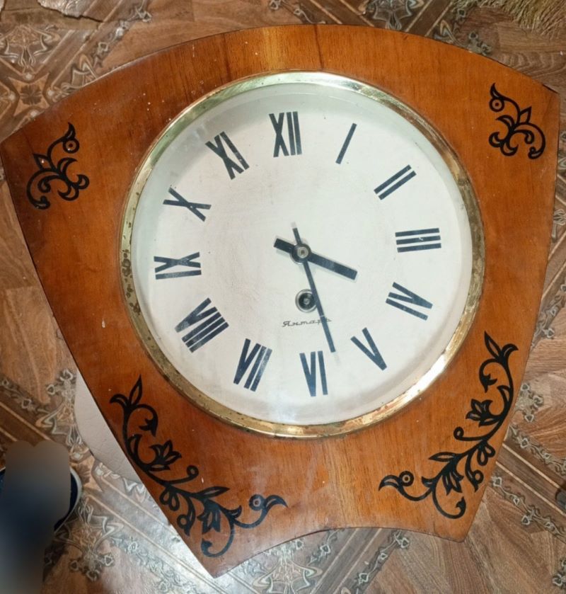

Здравствуйте. У меня есть настенные часы янтарь без боя. Они ходят. но быстро. На них нет маятника и пластины на что навешивается маятник (думаю поэтому и бегут). Предложений по маятнику на мешке навалом можно купить, а вот эту пластину не найду. И как ее искать если даже название не знаю. Может у кого есть купил бы. Или кто знает где купить Спасибо

QUOTE(Дон Кихот @ Dec 8 2024, 10:48)
Думаю, вам нужен пендельфедер, он же подвес маятника.

Спасибо. Теперь знаю как звать детальку. Даже нашел в продаже. Только они там разные. Помогите подобрать для таких часов. Может у кого есть скиньте фото Спасибо

те, кто их делает и продает, знает что и куда. пишите-Янтарь ОЧЗ без боя. и человек подбирает.

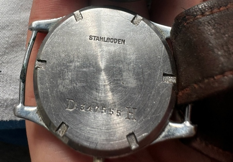

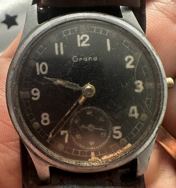

День добрый. Есть вот такие часы, Grana DH с механизмом KF321.
Механизм капитально убит (со слов мастера восстановлению без "донора" не подлежит), заводная головка отсутствует.
Не подскажете, где можно поискать такой механизм (или часы в сборе) на запчасти? Есть ли мастера, готовые восстановить?
