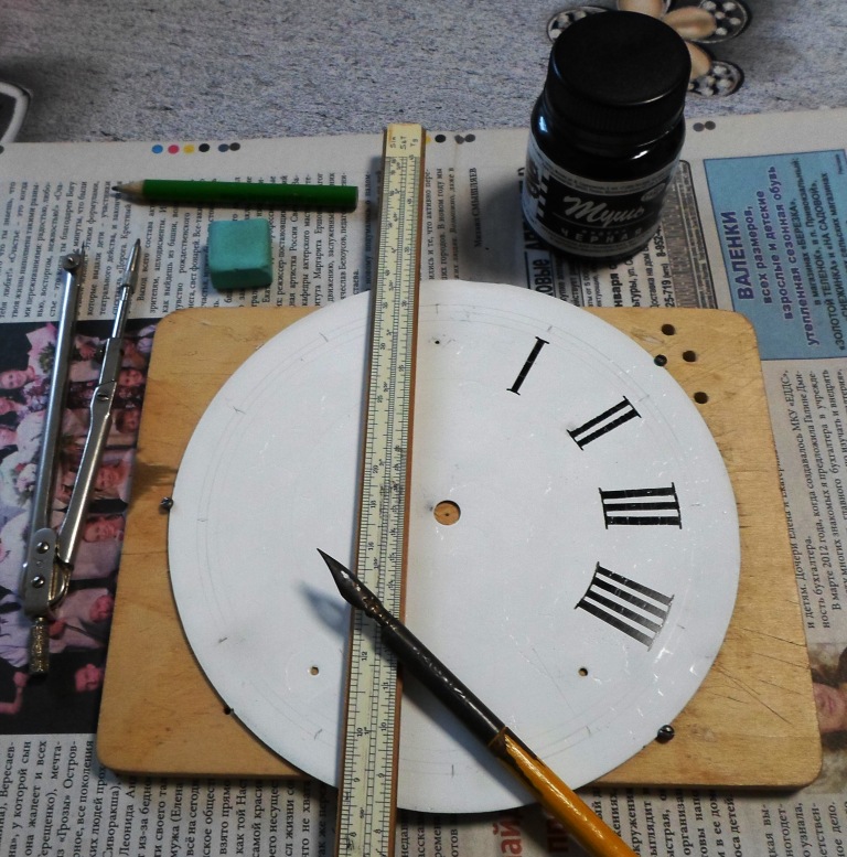

Сейчас тоже делаю цифер товарищу на часики-ходики Мозеръ.
Так-же разметка циркулем, цифры пером и тушью. Кольцевая рисовка рейсфедером в циркуле.
Правда, давно не занимался, крайний раз делал цифер к своим часам "шайба" Братья Четуновы в Москве в 2021 году.
Рука малость дрожит... Раньше в лёгкую за один присест всё выводил.
Сегодня осилил первые четыре цифры, завтра продолжу, сфотаю процесс.

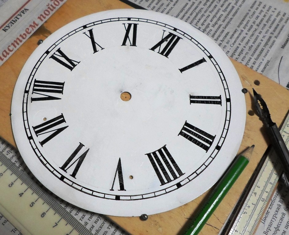

Вот что получилось

Вот что получилось
Хорошо, только с десятками поторопился. Но, если никому не рассказывать.....

QUOTE(scorpel @ Jan 13 2023, 17:58)
Да, Михаил, вот косяк!
А ведь когда я до "девятки" дошёл, смотрел на "Ле Рой" как там толстая линия идёт! 17.gif И всё таки промазал! 13.gif
Подумаю, всю ночь спать не буду, а завтра может смою и переделаю! facepalm.gif

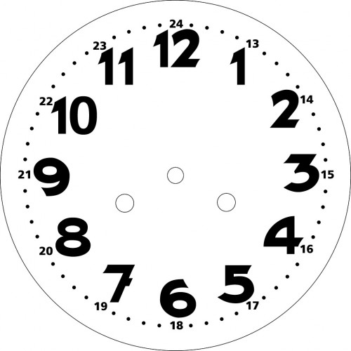

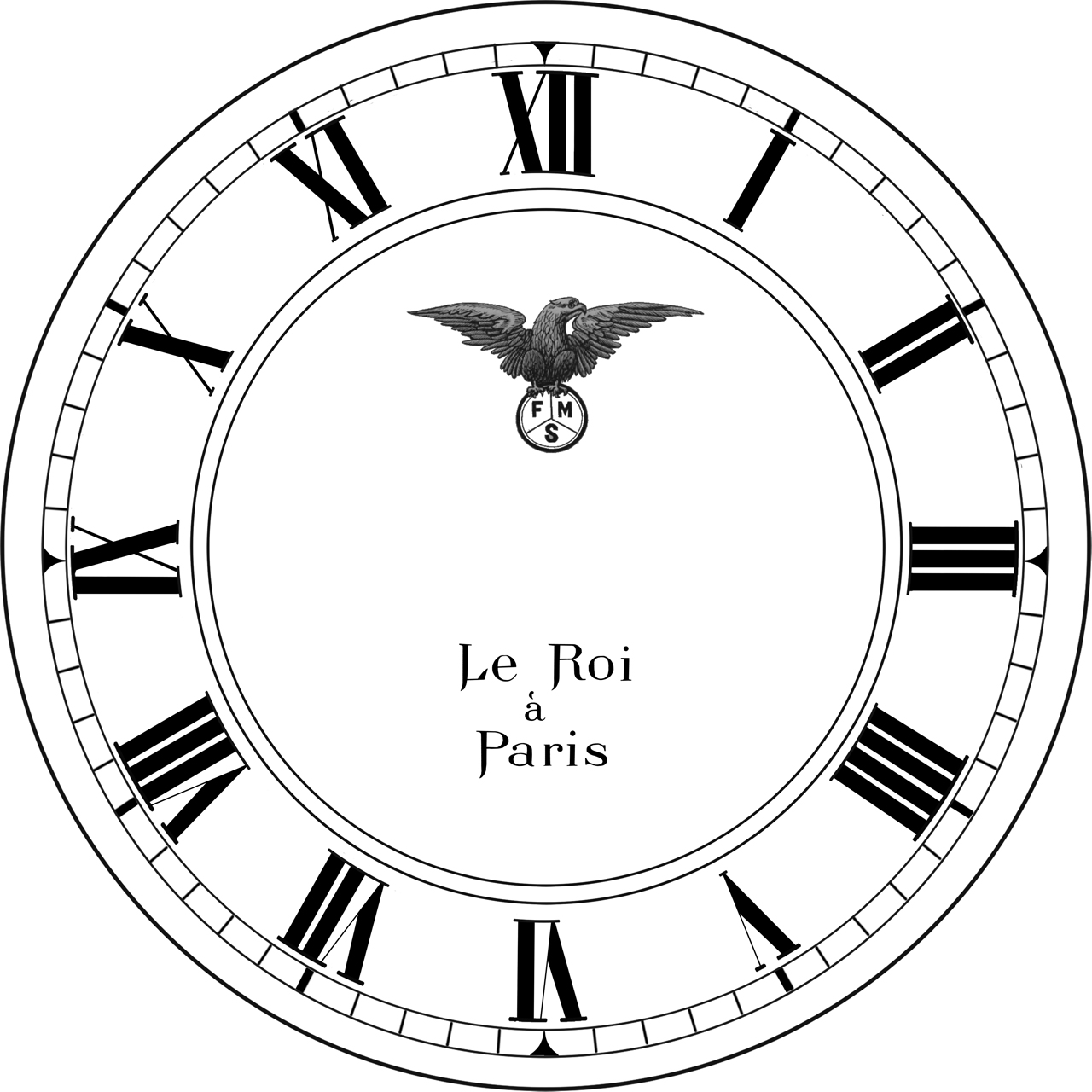

В своих архивах нашёл скопированные в своё время где то в сети рисунки циферблатов, может кому пригодится. Сам хочу попробовать наклеить на белый картон и тоже зажелтить слоем лака. У меня были часы с фабричным картонным циферблатом и с надписью "Ле Рой де Пари".

Ещё парочка

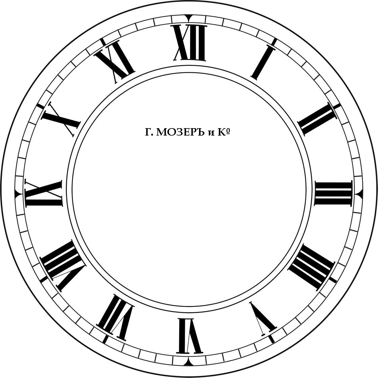

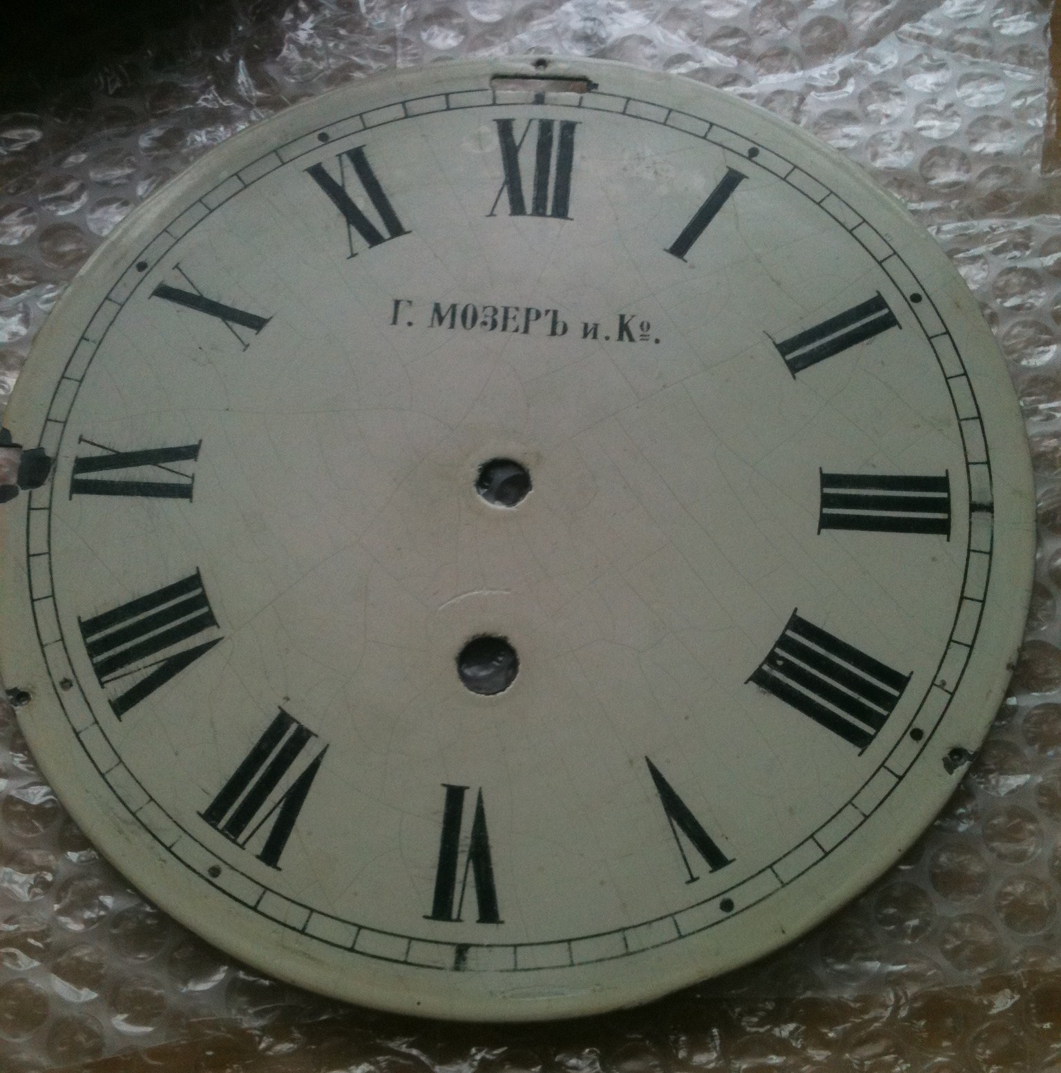

Мозер должен быть такой:
На вашем варианте есть неточности, сравните.
Я пытаюсь все-таки не вручную, а уже по-современному в графическом редакторе нарисовать, потом на плоттере вырезать и аэрографом задуть. Единственно чего опасаюсь, что будет выглядеть слишком новым. Как-то нужно кракелюр и потертости делать. Иначе на свои 100 лет не будет смотреться.
