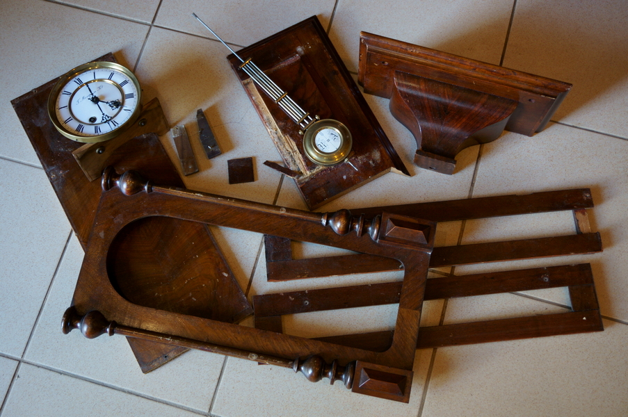

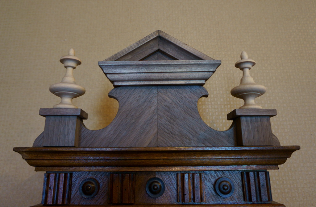

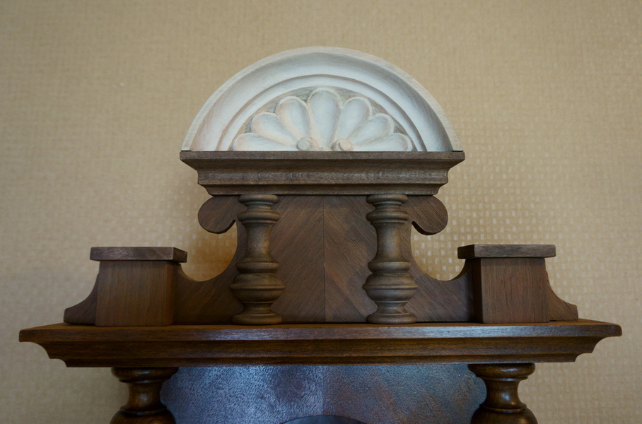

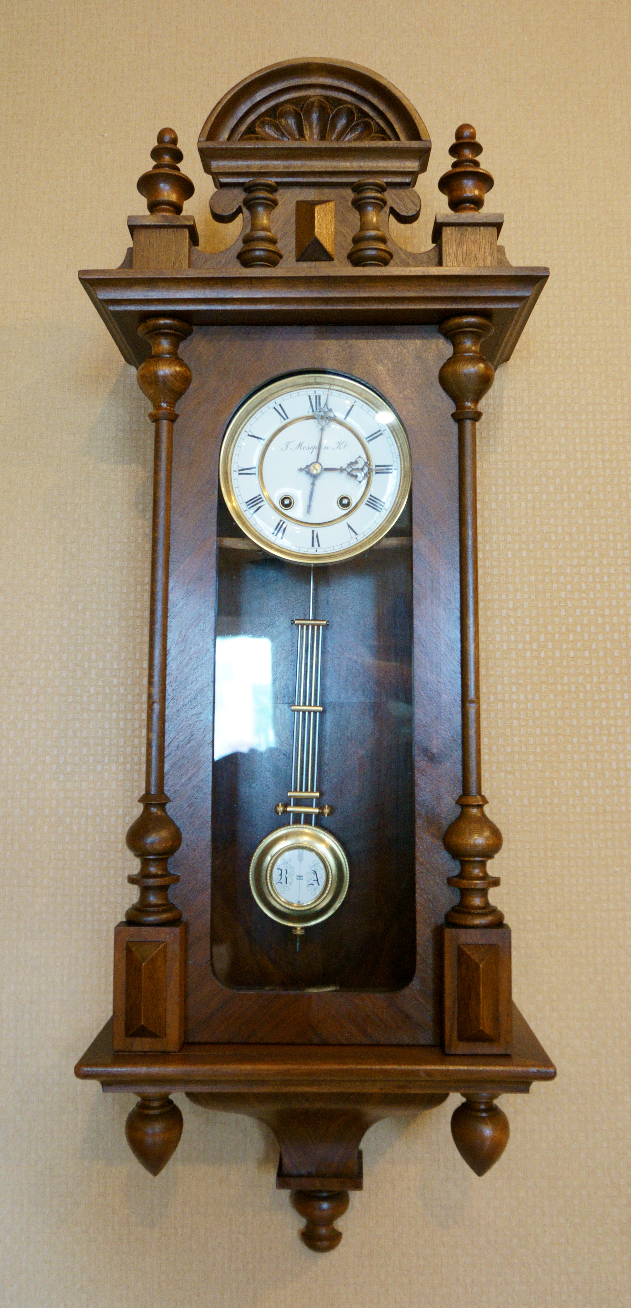

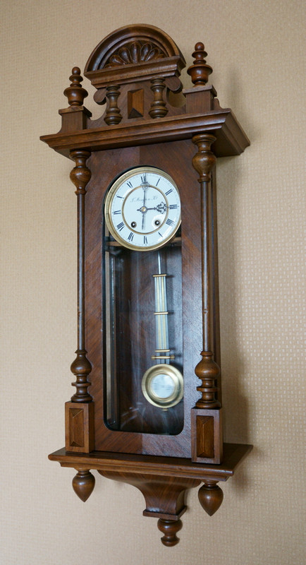

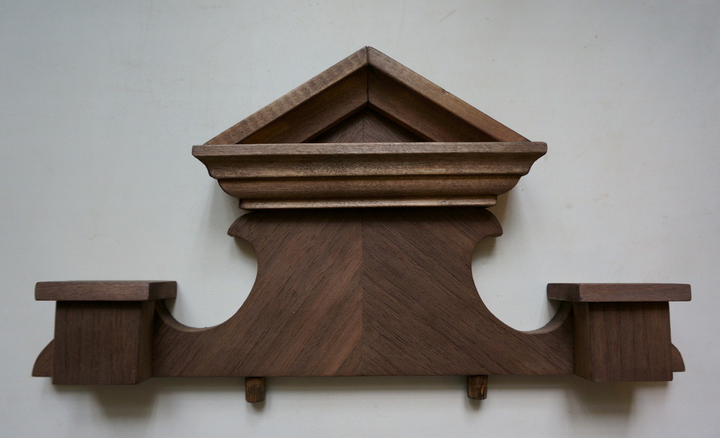

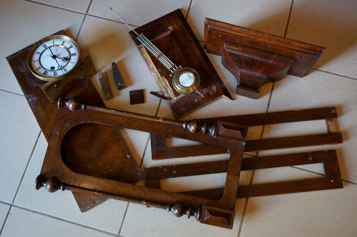

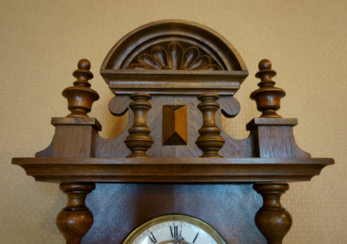

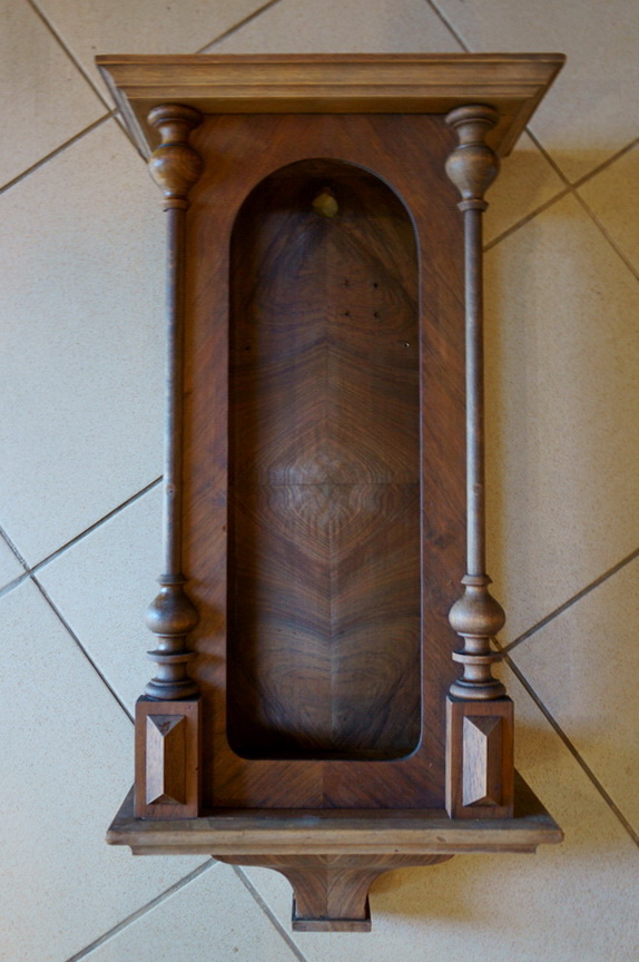

Реставрация часов Мозер, механизм фирмы Lenzkirch датируется по номеру 1902 г.
Часы приехали на реставрацию в таком виде:
Корпус проклеен, отмыт от грязи и старого лака диметилформамидом.

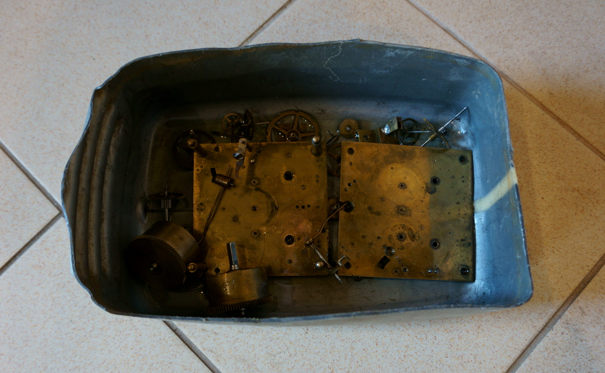

Механизм отмыт от старой смазки и вековой пыли.

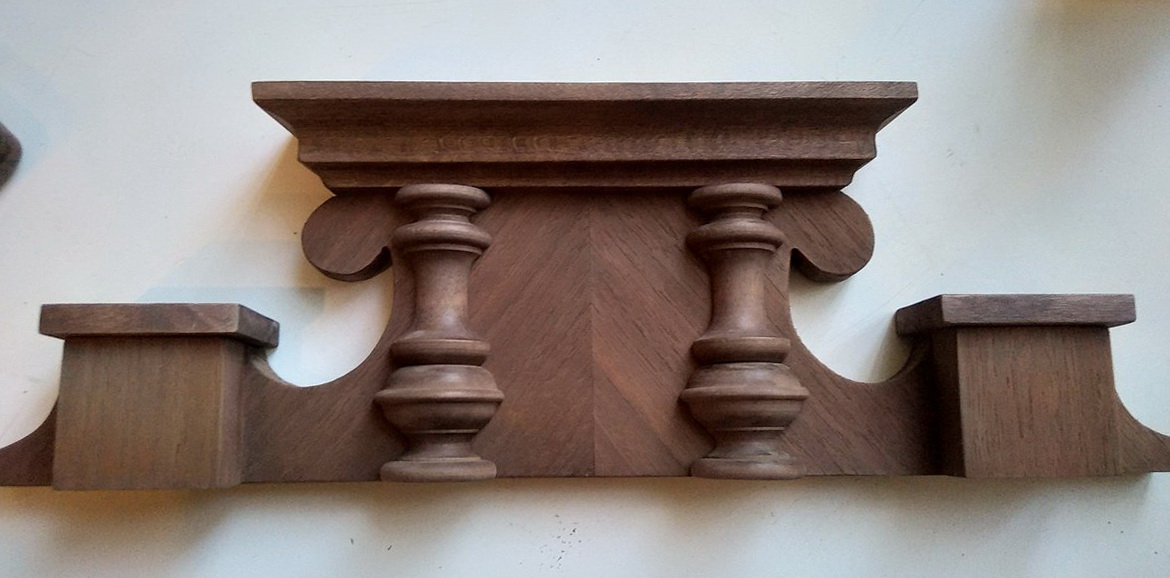

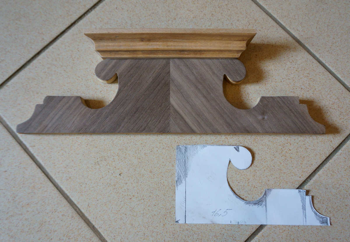

Заново изготовил корону и недостающие фрагменты корпуса.
Тонировка водными морилками в общий цвет корпуса.

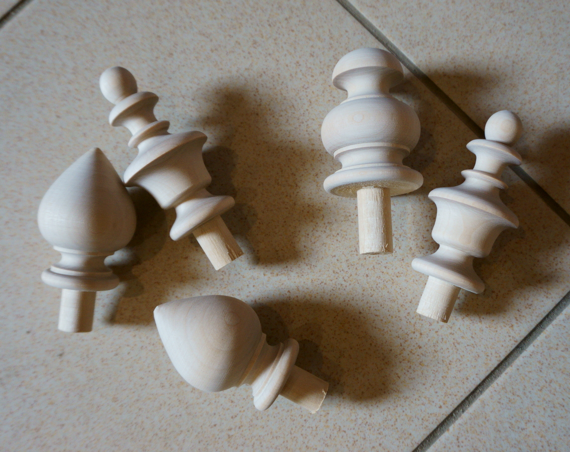

Вырезал навершие.
Корона после нескольких слоев шеллака.

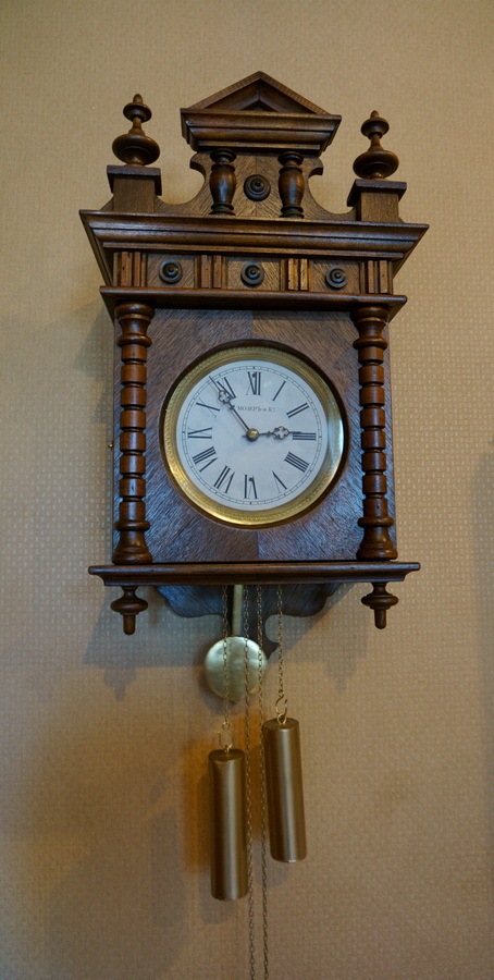

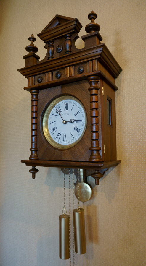

Часы полностью готовы.
Присоединенное изображение Присоединенное изображение Присоединенное изображение Присоединенное изображение Присоединенное изображение Присоединенное изображение Присоединенное изображение Присоединенное изображение Присоединенное изображение Присоединенное изображение Присоединенное изображение

Одним словом великолепно!!!

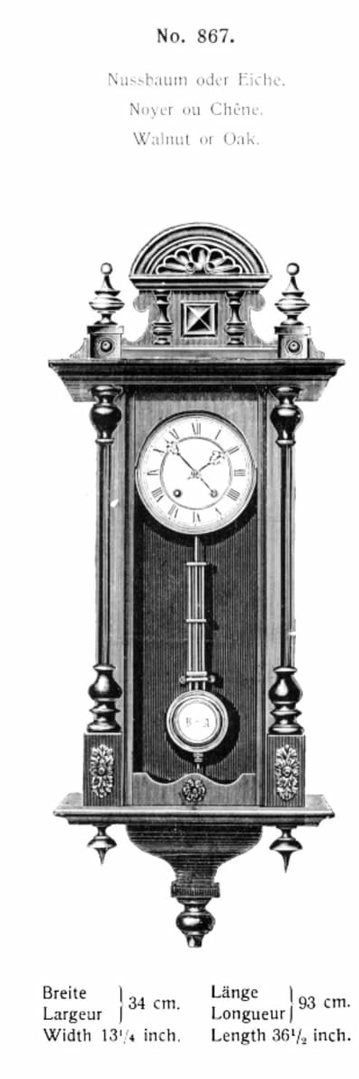

Андрей, отлично сделано!
Но на мой взгляд "тяжеловаты" шишки на нижней части корпуса. Вот на картинке из прайса гармонично!
scorpel
post Jun 14 2022, 11:16
Создана #3047
Сообщений: 8,189
Зарегистрирован: 21-March 09
Из: Россия матушка.
Пользователь №: 8,691
Репутация: 704 кг
Всё замечательно и нижние шишки тоже. На таких корпуса были такие шишки. Всё чётко!

Здравствуйте отмечусь по поводу \шишек\ для футляра часов . Десятки футляров через руки прошли и не наблюдалось одинаковые.

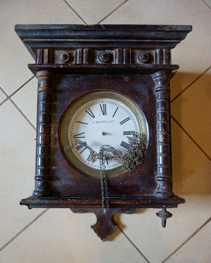

Реставрация ходиков Мозер, по просьбе Алексея https://www.reviewdetector.ru/index.php?showuser=51677
Часы приехали на реставрацию повидавшие жизнь 17.gif но не все пропало, 14.gif Все можно возродить.
Корпус и механизм отмыты от столетней грязи, заново изготовлена корона и недостающие детали корпуса и механизма:
Часики полностью собраны, и обрели вторую жизнь.

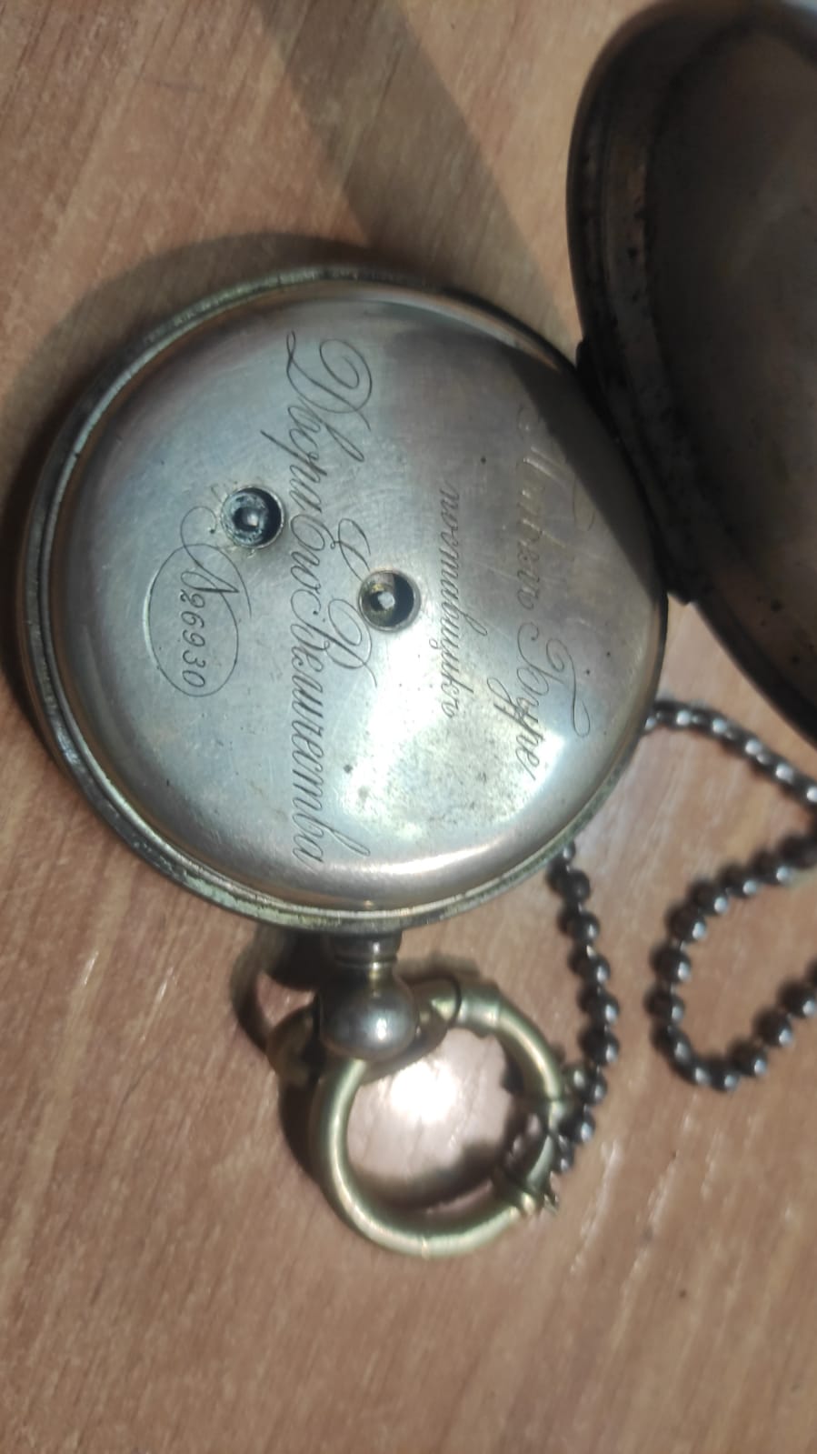

Всем доброго дня! Может ли кто-нибудь посоветовать решение вопроса? Карманные часы, судя по номеру конец 19 века. Тикать не хотят, мастер сказал что трещина в камне. Такое ремонтируется?

Менять камень или искать "донора"

если в камне просто трещина, без его разрушения, то тикать должны...надо смотреть.в москве полно мастеров.

Если был удар и лопнул проходной камень идти должны но будут становится и скорее всего отставать,а вот не тикают они как вариант из за того,что при ударе кончик оси маетника запушился и если сильно то это плохо,при сьеме баланса может отломится.А камень поменять это как два пальца об.сложнее его подобрать по размерам.
