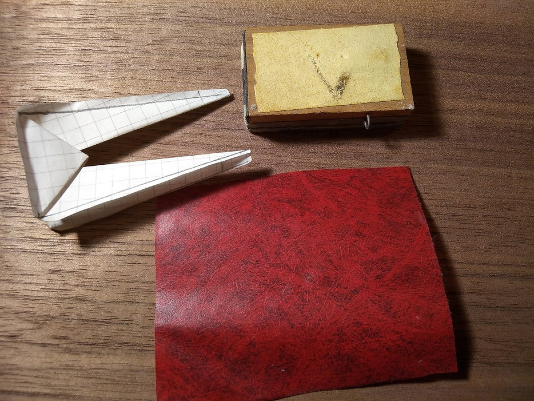

Подскажите пожалуста, из какого материала можно сделать меха на часы с кукушкой.
scorpel
post Nov 11 2021, 19:15
Создана #3005
Сообщений: 8,189
Зарегистрирован: 21-March 09
Из: Россия матушка.
Пользователь №: 8,691
Репутация: 704 кг
QUOTE(petrenkoandre @ Nov 11 2021, 19:07)
По идее из тончайшей кожи, как были на ранних выпусках кукушек СССР. но найти её очень трудно. Из подручных материалов-старый чёрный зонт. Либо искать спец бумагу.
Сообщение отредактировано scorpel: Nov 11 2021, 19:16
petrenkoandre
post Nov 11 2021, 20:16
Создана #3006
Сообщений: 24
Зарегистрирован: 4-February 21
Пользователь №: 2,394,885
Из зонта пробовал, материал плащёвка не получилось 16.gif . А что за бумага?
Ледерин - обложка советской книги. Легко отклеивается после замачивания в воде.
Вам бы к психологу... на кожаный диванчик.

QUOTE(Копша @ Nov 18 2021, 23:39)
Андрей, он и сейчас в продаже есть. Ты пробовал использовать его на меха? Не толсто будет? Пишут толщина 0.3мм. по факту-0.4-0.5мм. Есть ещё материал бумвинил, он значительно тоньше.
Сообщение отредактировано scorpel: Nov 19 2021, 08:31

QUOTE(scorpel @ Nov 19 2021, 08:09)
У меня лист с 90-х г. лежит, с рисунком имитирующим кожу, он тоненький и подходит прекрасно. С тем что сейчас в продаже не работал. Когда по шаблону меха вырезал и все согнул, главное хорошо прогладить места сгиба.

QUOTE(Копша @ Nov 19 2021, 12:26)
На тканевой основе?

QUOTE(scorpel @ Nov 19 2021, 13:31)
На тканевой основе?
Нет. На тканевой если не изменяет память - коленкор.

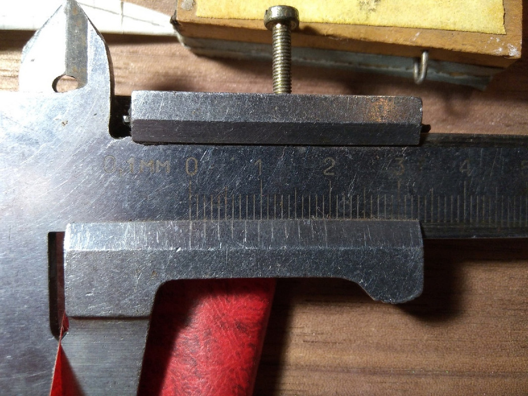

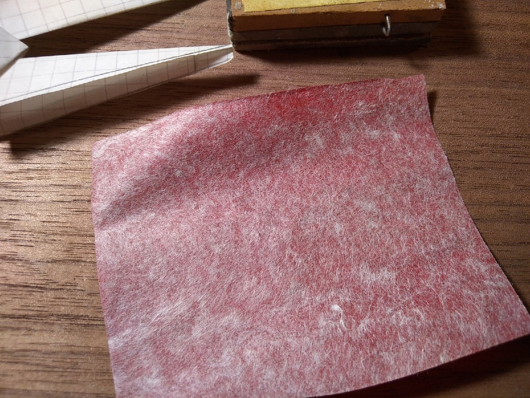

Фото как и обещал:

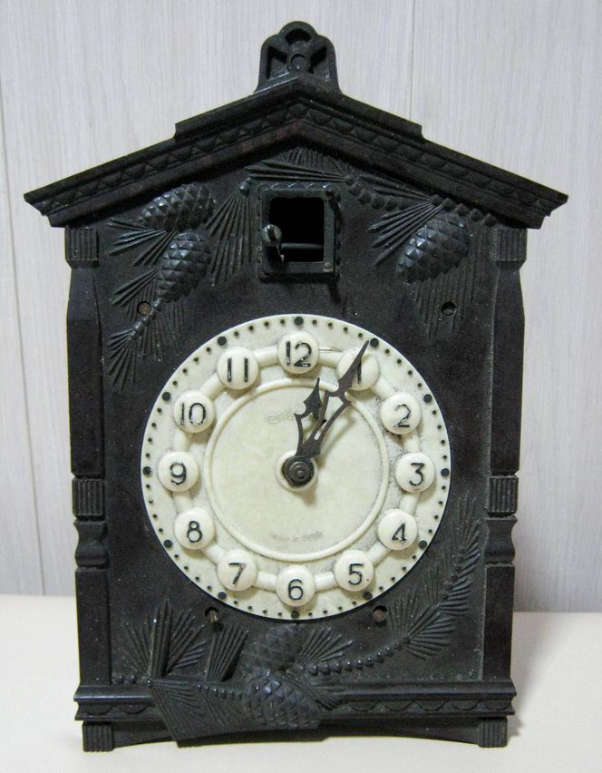

Промежуточный этап
А это уже окончательный вид.
Ход восстановил, была сорвана пружина с вала. Отсутствовал пендель, его сделал из лезвия от одноразового бритвенного станка.
Бой красивый, долгий.
