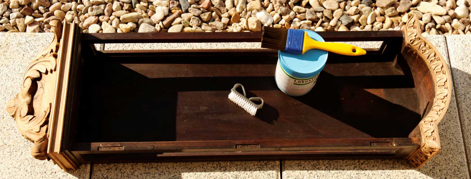

post Aug 28 2014, 20:41
Создана #308
Сообщений: 95
Зарегистрирован: 3-August 14
Из: Praga
Пользователь №: 72,152

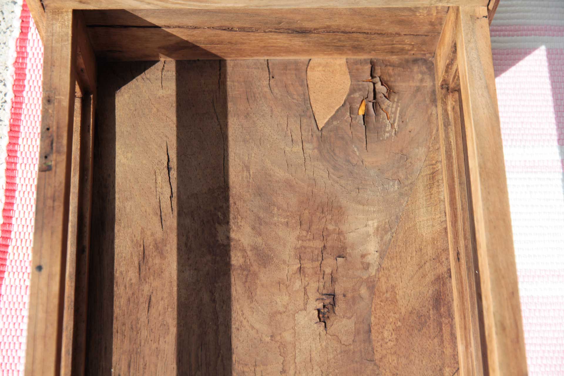

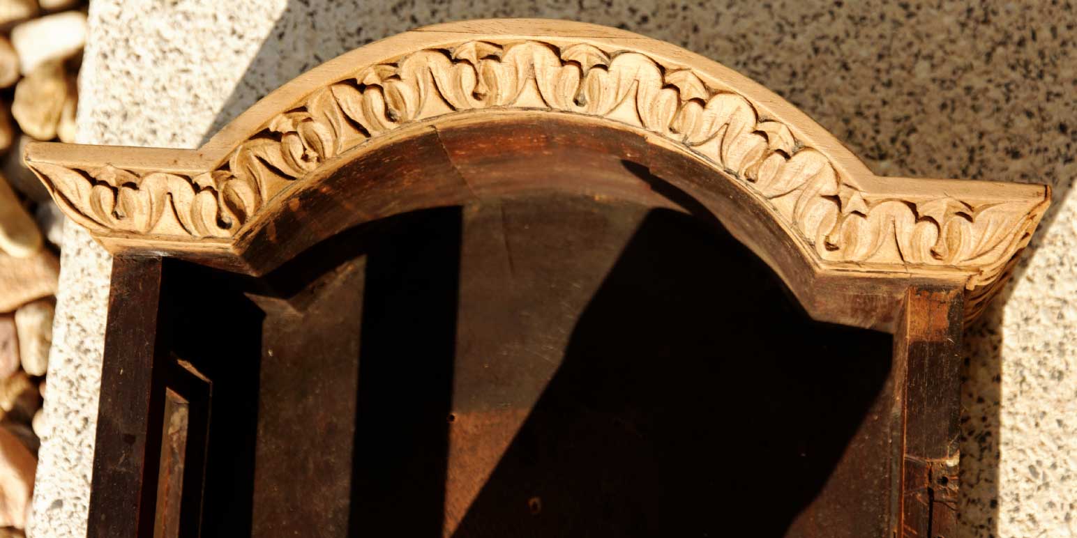

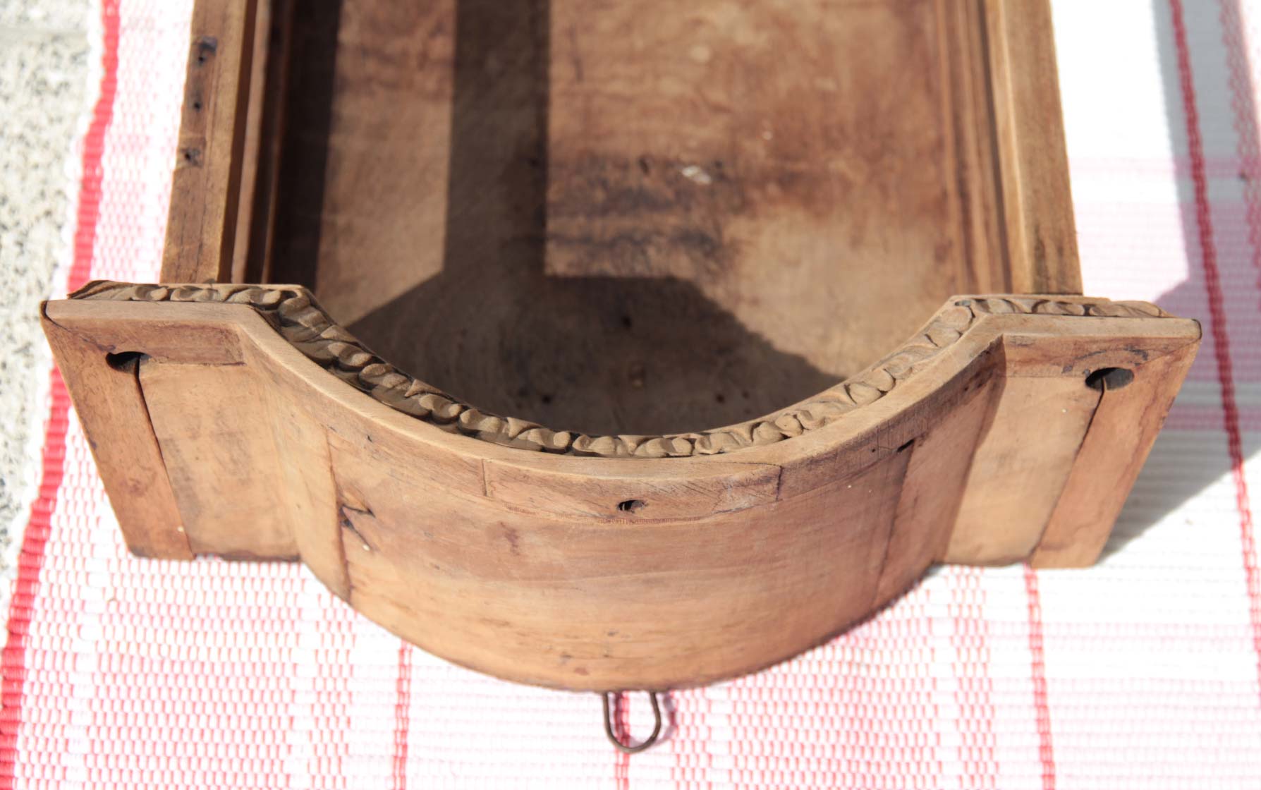

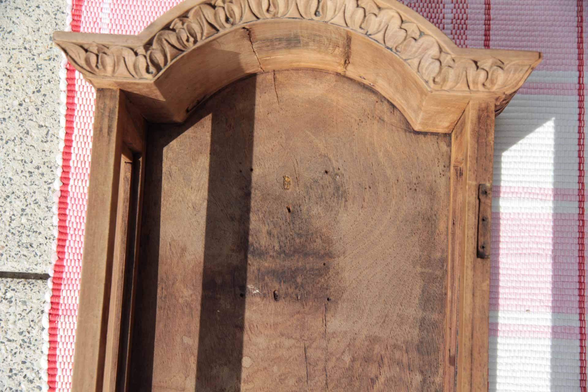

Обещанные фотки.
Те что светлее (3) сделаны утром на солнце - 2 фрагмента украшений и "мужской набор" на фоне предстоящей работы, вечером сил хватило на одну фотку - то что получилось, солнце уже село и поэтому цвета тускнее.
После снятия слоя темной краски вскрылось много трещин и дефектов. Особено на задней стенке корпуса. Как я уже писал - снять я его не смог, уж очень правильно приколочен + гвозди черные и ломкие от возраста. Столярного инструмента и опыта у меня нет, поэтому случись что как реанимировать не знаю.
Попробую завртра пошкурить заднюю стенку и зашпаклевать заметные (уродливые) трещины и дефекты. Посмотрю что получиться и сфоткаю (по-чешски кстати сфотографировать это нафотить - очень похоже) при хорошем освещении.
Спасибо всем за помощь и если будут какие советы, очень рад услышать.

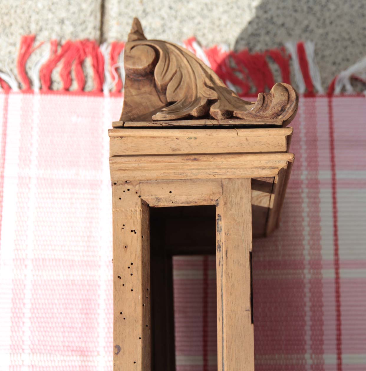

Четвертая фотка не влезла в предыдущее сообщение - это то чего удалось достичь.

QUOTE(Capt. Игорь @ Aug 28 2014, 21:41)
Шпон на задней стенке попробуйте "осадить" горячим утюгом, проглаживая через влажную тряпицу. Перед проглажкой можно аккуратно попробовать ввести немного столярного клея, или пва в трещины.

QUOTE(Копша @ Aug 28 2014, 21:57)
Спасибо за совет. Я думаю и прошкурить маленько можно трещинки сверху? по мне так они совсем не вредят внешнему виду (не решил еще в какой цвет красить). Был недавно в музее часов в Гласхюте, в Германии, так там все это (трещинки) очень здорово смотриться. Так часы примерно того же времени выставлены, т.к. сам завод начал работать со второй половины 19 века.
Потом трещинки придают "мраморность" дереву. После отмытия обнаружил с одной стороны довольно много дырочек от древоточца - в купленном "оригинале" ни одной не было видно. Так что то что в Италии делают специально на этих часах вполне натуральное.
Еще раз спасибо. Завтра попробую с краской.
Можно и прошкурить, только без фанатизма. Шпон в этом месте явно подняло от смывки. Его и осадить утюжком.

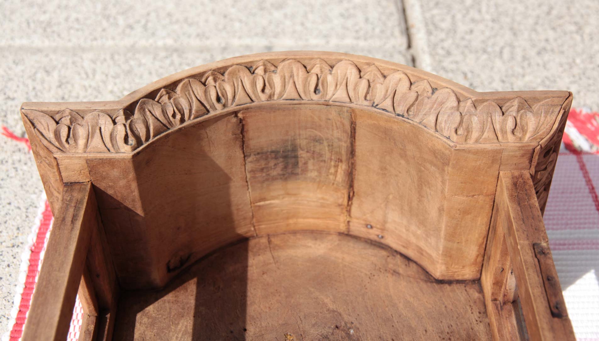

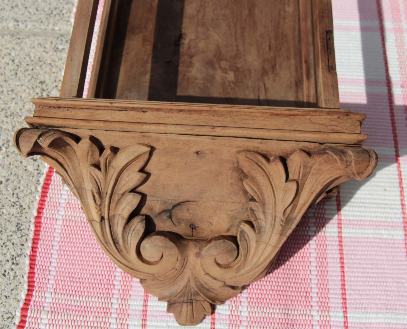

post Aug 29 2014, 12:06
Создана #315
Сообщений: 95
Из: Praga
QUOTE(Копша @ Aug 28 2014, 23:23)
Добрый день! Спасибо за коммент.
Есть такое дело - подняло. Без фанатизма, это точно. Выкладываю более качественные и подробные фото что получилось.
По 3 в сообщении. Больше незя.

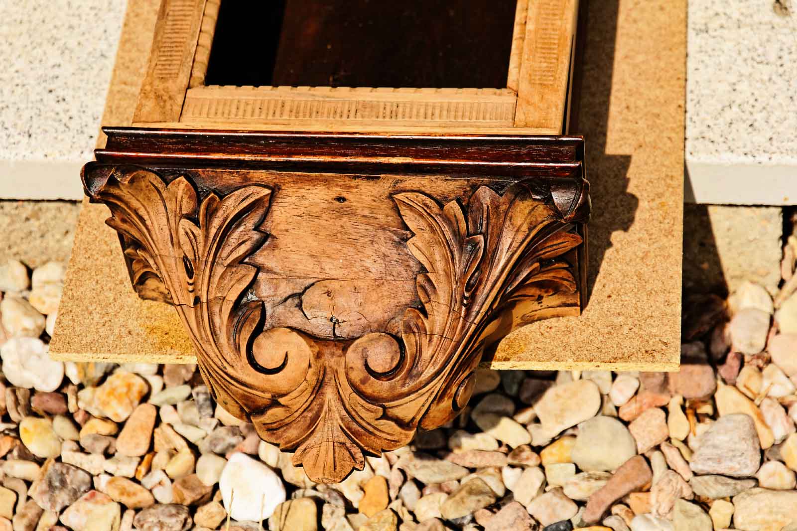

Capt. Игорь

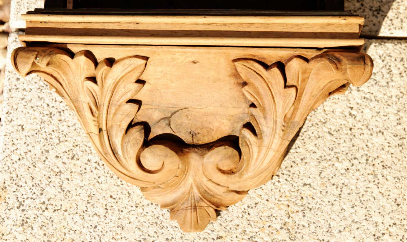

post Aug 29 2014, 12:10
Создана #316
Сообщений: 95
Из: Praga
еще 2

Шпон подклеивать по-любому придется, иначе со временем будет все больше отходить и начнет сыпаться...

Capt. Игорь
post Aug 29 2014, 12:13
Создана #319
Сообщений: 95
Из: Praga

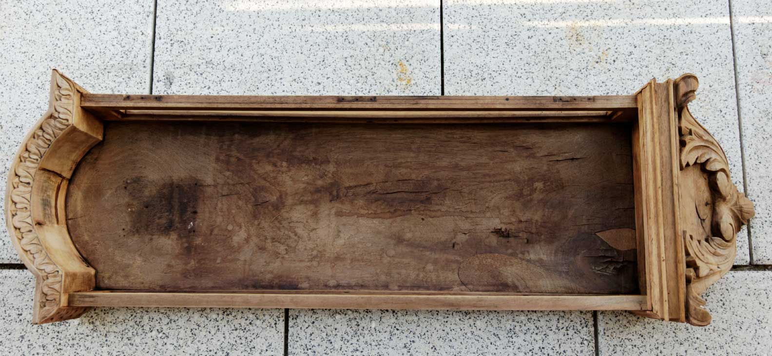

И еще 2
Capt. Игорь
post Aug 29 2014, 12:20
Создана #320
Сообщений: 95
Из: Praga
QUOTE(Копша @ Aug 29 2014, 12:10)
Выкладывать фото проще через: http://savepic.net/index.php
Копируете вторую ссылку сверху и вставляете в сообщение форума.
Это грамотно, спасибо.
Последние 2 фотки:
