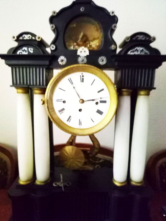

Прошу подсказать, возможно ли в принципе починить механизм боя старых настольных часов (Австрия, примерно 1820-1840 годов), если в них полностью отсутствуют шестерни боя?
Я так понимаю, проблему решить невозможно, поскольку неизвестны диаметры шестерен, количество зубцов и т.д.
Или существуют какие-то методы расчета данных параметров и возможность изготовления шестерен без образцов?
Сами часы на ходу, молоточки и "наковаленка" боя на месте, но нет ни одной шестерни боя (должны бить полный час, половину и четверть).
С уважением,

scorpel
post Nov 7 2021, 23:18
Создана #2998
Сообщений: 8,189
Зарегистрирован: 21-March 09
Из: Россия матушка.
Пользователь №: 8,691
Репутация: 704 кг
Искать подобный мех-м донор.
Prfm
post Nov 7 2021, 23:31
Создана #2999
Сообщений: 4
Зарегистрирован: 7-November 21
Пользователь №: 2,399,328
QUOTE(scorpel @ Nov 7 2021, 23:18)
К сожалению, пока попытки успехом не увенчались. Точно таких часов обнаружить не удалось, а шестерни из очень вроде бы похожих не подошли.
Значит, найти донора - единственная возможность решить проблему? Других способов не существует?
hook
post Nov 8 2021, 01:14
Создана #3000
Сообщений: 4,345
Зарегистрирован: 6-March 10
Пользователь №: 15,953
Репутация: 535 кг
QUOTE(Prfm @ Nov 7 2021, 23:31)
теоретическая возможность существует..рассчитать и изготовить новые шестерни-колеса к ним из латуни, зубья нарезаются на станке, оси калятся.только я боюсь представить во что это выльется..это было оправдано, если бы надо было изготовить пару колес для напольных часов с четвертным боем мелодиями этак 18 века.стоимостью как хороший автомобиль. в вашем случае только искать донора. лучше в европе.быстрее будет и дешевле.
Куплю часы, часовые запчасти. Ремонтирую механические часы.
