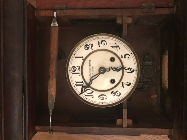

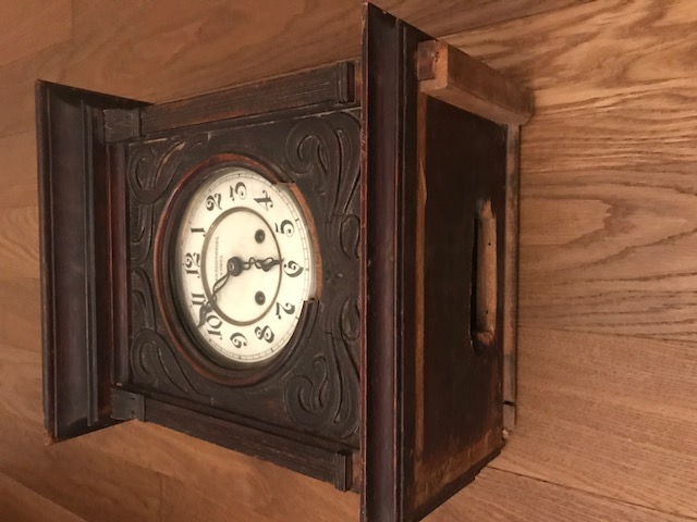

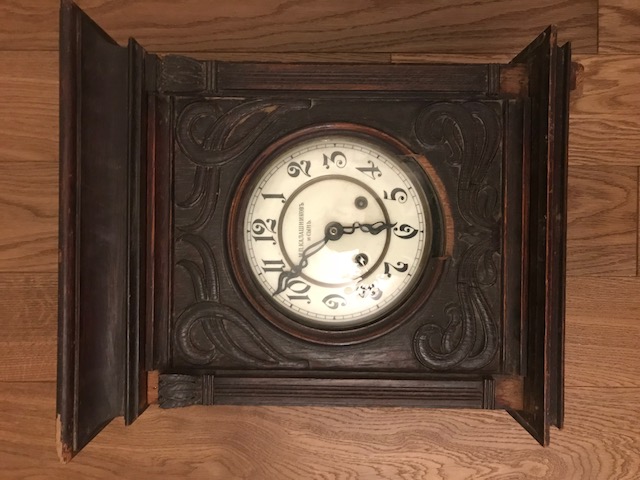

Добрый день, форумчане. Достались вот такие часы. Теща говорит раньше ходили... На данный момент потерян маятник. На фото в инете много таких часов с гирями.. Подскажите, чего не хватает и к кому обратиться за ремонтом/реставрацией корпуса и механизма?

QUOTE(Stellit @ Aug 31 2018, 10:17)
Не хватает хороших, крупных фото, в том числе и механизма... sad.gif sad.gif
Stellit
post Aug 31 2018, 11:25
Создана #2920
Сообщений: 4
Зарегистрирован: 30-August 18
Пользователь №: 2,376,391
Понял, выложу позже..
