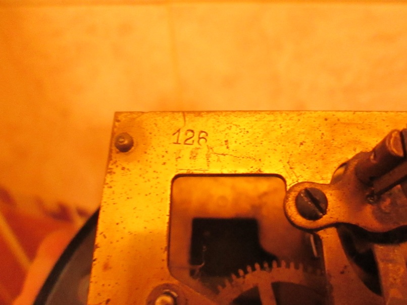

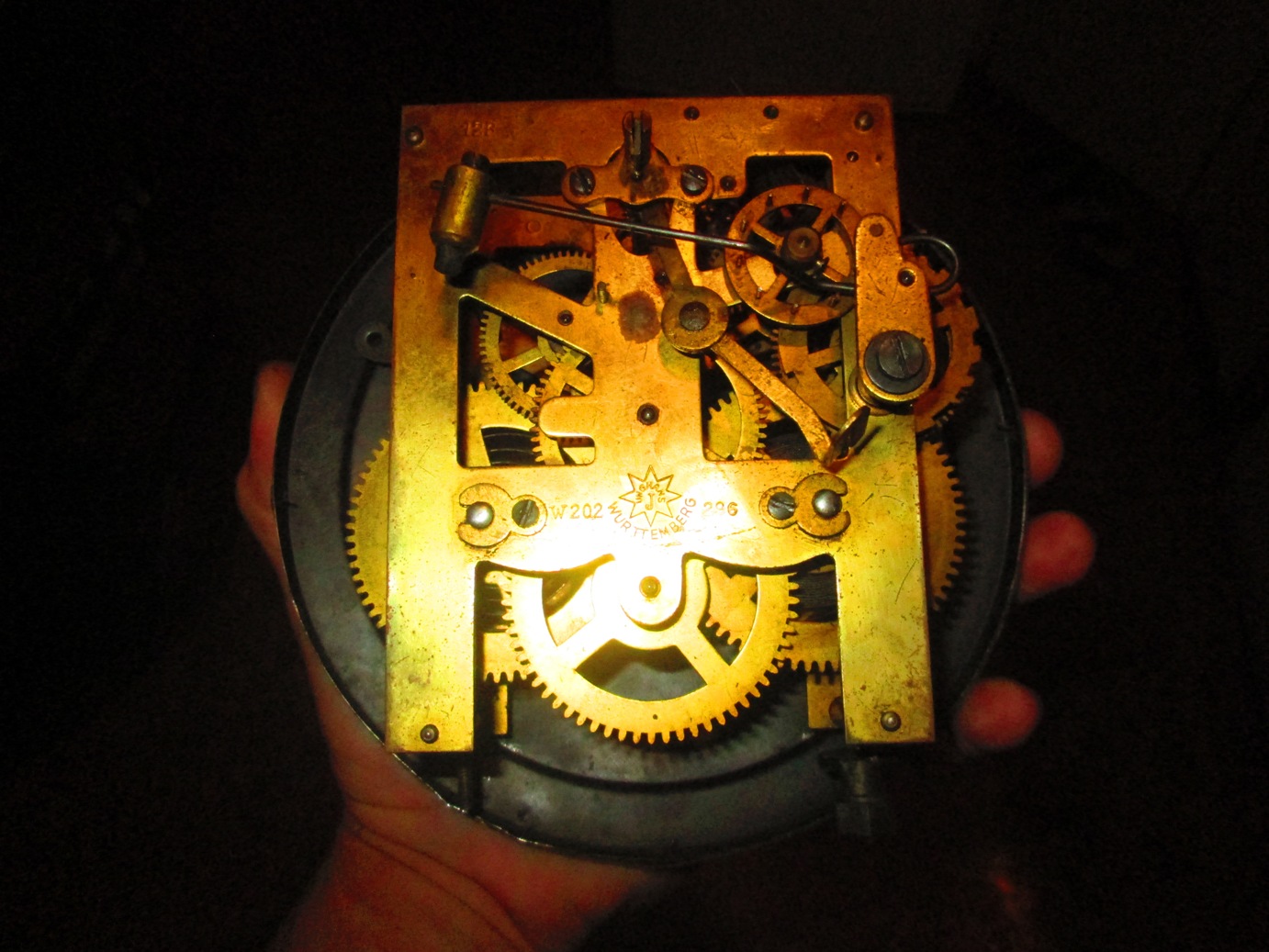

Добрый вечер всем., подскажите, пожалуйста, у меня в механизме юнгханс, отсутствует анкерное колесо. На механизме указано число колебаний маятника - 126. Я нашел механизм (так же юнгханс), с такой же длинной маятника, но число колебаний 135. Вопрос, подойдет ли анкерное колесо?
или при равных длинах маятника 126 и 135 это его вес?
С ув.

Найти аналогичный целый мех-м -126 и узнать кол-во зубьев на анкерном колесе. И подбирать уже по нему.

QUOTE(Forget @ Jan 15 2018, 21:05)
Можно увидеть фото с маркировкой?

QUOTE(Копша @ Jan 15 2018, 21:26)
Андрей, добрый вечер! Конечно можно+))

Переставляйте колесо, отрегулировать можно будет длинной маятника.

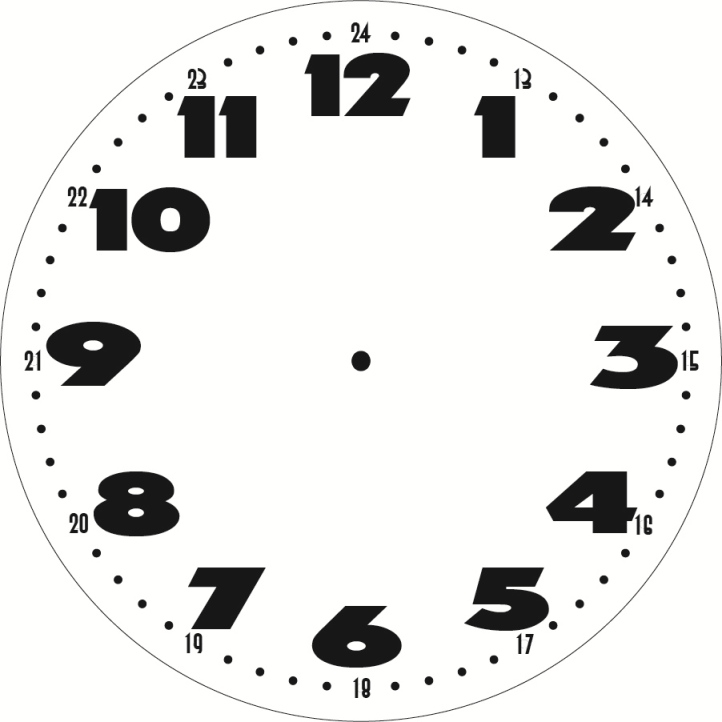

Добрый вечер, делал себе трафарет под Junghans, может еще кому пригодится.(если кому нужен файл в формате Иллюстратор, стучитесь в личку)
С ув.
оригинал
трафарет

QUOTE(Forget @ Feb 4 2018, 20:12)
С ув.
оригинал
трафарет
Шрифт у вас отличается, возьмите этот трафарет:

QUOTE(Forget @ Feb 4 2018, 20:25)
Андрей, спасибо!!! Я опять в должниках!_)))

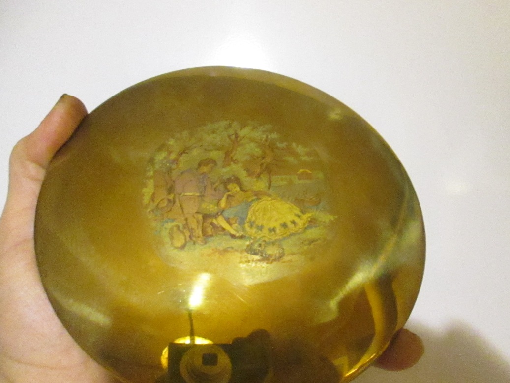

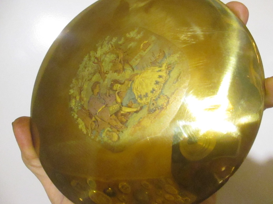

Доброго всем дня. У меня опять возник вопрос. Попался Беккер, с маятником 54 см, линза очень большая и не ней декаль(?). переводка(?). хотелось бы узнать это заводской "тюнинг", или тяжелое наследие прежних хозяев? (картинка. плотная, на современную не похожа, в нижнем левом углу надпись - Fragonard - Яндекс выдает парфюмерию какую-то)

QUOTE(Forget @ Feb 17 2018, 21:03)
С ув.
Это художник такой французский... периода рококо...
Картинка, подозреваю, репродукция с его работы...
