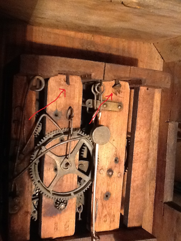

QUOTE(GOODVIN_GOOD @ Oct 7 2017, 19:34)
Всем доброго времени суток!
Принимайте в свои ряды)
Еше в начале лета приобрел данные часы
[attachmentid=3966780]
Достались мне они за относительно небольшую сумму в ящике от пива, в комплекте шли гири и цепи. В связи с недостатком времени руки дошли до них только сейчас.
На молотке нашел несколько маятников, смахнул с механизма пыль, протянул цепь и запустил ход. стрелки ожили, только не на долго, сейчас планирую перебрать и промыть механизм.
В связи с этим у меня возникло несколько вопросов, а именно:
1) Какую лучше использовать смазку для подобных механизмов?
2) Обратил внимание на то, что механизм установлен в корпусе с небольшим смещением. Насколько это критично?
Заранее благодарен всем ответившим) Прошу сильно не пинать, это первый опыт)
Перебирать и мыть всё в бензине "галоша" Возьмите 0.5-0.7 л. банку Сложите все шестерёночки туда и замочите в бензине. Затем старой зубной щёткой все шестерни промыть. Смазывать можно обычным машинным маслом. Можно купить в охотничьем магазине масло для ружей - "беркут" нейтральное только обязательно.
Смещение мех-ма не критично-выровняется поводком анкерной скобы.
GOODVIN_GOOD

QUOTE
2. относительно чего?
Относительно корпуса. Но если есть возможность отрегулировать, то пока оставлю как есть, не хочется делать новые отверстия в корпусе.
Вот так умельцы решили зафиксировать части деревянной платины) Сейчас попробую очень осторожно решить эту проблему.
Фотографировать буду однозначно, для меня это первый механизм, да и никаких мануалов по нему не нашел в свободном доступе, так что буду использовать инженерную мысль)
Вот и еще вопросик, деревянные платины нужно мыть? Или лучше оставить как есть? Посадочные места осей шестеренок требуют какого-либо внимания за исключением смазки?

QUOTE(GOODVIN_GOOD @ Oct 7 2017, 20:17)
Они так и крепятся, только "гвоздики" поменьше были. Точнее штырьки с маленьким колечком на концах. Деревянные платины тоже мыть бензином. Втулки затем можно отполировать зубочисткой зажатой в шуруповёрт.
Люфт колес после сборки плат отрегулируйте, бывает вставки чуть вылезают.
Вам бы к психологу... на кожаный диванчик.

Всем доброго вечера!
Вчера вечером разобрал, отмыл, просушил и собрал механизм часов.
Втулки отполировал зубочисткой, проверил люфт, все в пределах разумного. К сожалению, проблема с остановкой хода осталась. Хотя ход часов стал более мягким и приятным. Как раз за это я и ценю механические настенные часы)
Часы идут неплохо около 30-40 секунд, за это время колебания маятника сокращаются, в определенный момент маятнику не хватает силы приподнять анкерную скобу, следовательно часы останавливаются. Грешу на пендельфедер, который изготовил сам из твердой медной проволоки 1,6 мм.
Как на ваш взгляд, соответствует ли он данному механизму? Должен ли он деформироваться при движении маятника? Мой жесткий.
Вот и сам маятник, вес около 77-78 г. Может быть маятник очень легкий для данного механизма?
Буду рад услышать любое мнение)
P.S. Может надо просто подогнуть анкерную скобу, что бы уменьшить площадь соприкосновения с анкерным колесом,и тогда механизм будет срабатывать при меньших колебаниях маятника? Не будет ли это негативно сказываться на ресурсе скобы и колеса?

QUOTE(GOODVIN_GOOD @ Oct 10 2017, 21:40)
Вес гирь каков?
Это фото механизма уже после разборки?

QUOTE(Копша @ Oct 10 2017, 23:06)
Вес гирь каков?
В комплекте шли 1 гиря весом около 600 г, точный вес смогу сказать завтра, дома весы только до 200 г. Или для успешного хода данного механизма необходимо 2 гири?
Руководствовался данной схемой:
Вторая гиря, как я понял, отвечает за бой. Или я заблуждаюсь?
Не, это фото до разбора и мойки.
Сообщение отредактировано GOODVIN_GOOD: Oct 10 2017, 22:23

Если останавливаются, сместите корпус часов чуть влево либо вправо, возможно не отрегулирована анкерная скобка (будут ходить на боку).
Либо попробуйте чуть утяжелить гирю, или запустить часы с одной струной маятника, без линзы.

QUOTE(Копша @ Oct 10 2017, 23:31)
Либо попробуйте чуть утяжелить гирю.
Большое спасибо за совет!
Завтра попробую сделать стенд для механизма, что бы его можно было запустить без установки в корпус, а то очень много времени уходит на этот процесс. Заодно будет легче визуально контролировать работу и менять угол наклона. С гирей тоже попробую повозится.
Копша

QUOTE(GOODVIN_GOOD @ Oct 10 2017, 22:38)
Мех то по сути простейший, если особой выработки нет, то и лежа ходят biggrin.gif Скобка не отрегулирована скорей всего.
