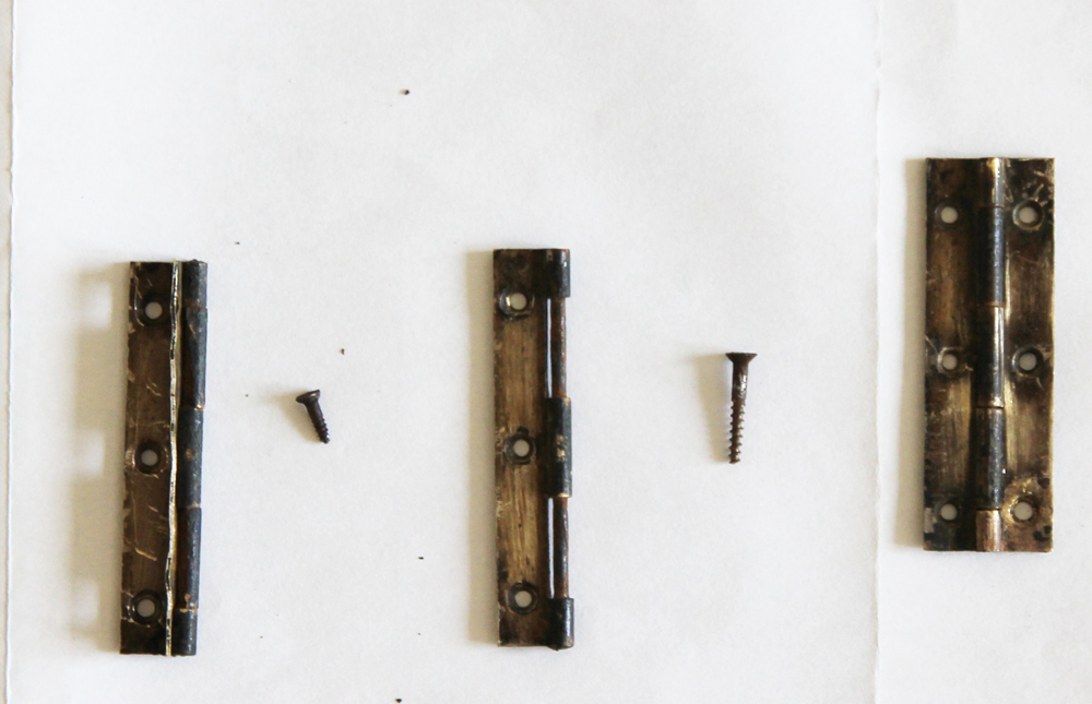

Отвинтил дверцу, с петлями беда. Сами бронзовые либо медные внутри стержень из черного метала, давно заржавел. Одна петля совем целая а две других только на половину. Придется искать подходящий по толщине лист меди и вырезать другую половину. Или искать оригинал, вопрос где?
Как бороться с проржавевшим стержнем внутри пока не знаю.

Capt. Игорь
post Aug 5 2014, 16:48
Создана #283
Сообщений: 95
Зарегистрирован: 3-August 14
Из: Praga
Пользователь №: 72,152
Петли и шурупы.Присоединенное изображение

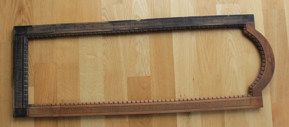

Все-таки ацетон. Конечно на больших поверхностях быстрой победы ждать не приходится, но эффект хороший. Оборачиваю не бязью а губкой. Большой губки нет, поэтому смываю участок за участком. Есть преимущество в том что хорошо отмывается резьба по дереву, губка проникает в все углубления, не уверен что мягкая ткань была бы столь же эффективна.
Купил вчера новые петли в магазине почти точ в точь как старые по размеру. Хоть комсомольское прошлое и требует воссоздания оригиналов, халтурная душа пропитанная ржавчиной материально-денежных отношений склоняетсы к варианту сделки с совестью...
Завтра сфоткаю и выложу результаты.

QUOTE(Capt. Игорь @ Aug 6 2014, 22:15)
Резьбу хорошо отмывать жесткой кистью.
Фото только приветствуются!

Прилагаю результаты двухдневных усилий и ацетоновых экспериментов с дверью. Оматываю губкой и оставляю на ночь. 3-4 часа особого эфекта не дают, приходится в ручную много дорабатывать. Короче процесс длительный. Бог даст завтра с дверью закончу.
Дело идет медленно, хотя в губка очень влажная. Либо уж очень толстый слой либо ацетон в Чехии не тот. Третий вариант что руки не от туда растут sad.gif
Спасибо за совет про щетку. Действительно очень помогло.
На второй фотке слева оригинальная петля ( 3 отверстия) и справа то что купил - 2 петли по 2 отверстия + замечательные шурупы.

Сегодня попробовал мелкой шкуркой догнать там где темнее, не получается - плоскости бебеют, в резьбе темнота. Почти 1.2 литра ацетона ушло.
Спасибо за совет. На след. неделе уезжаю в творческий отпуск. Отпишусь по приезду.

QUOTE(Capt. Игорь @ Aug 8 2014, 23:22)
Только не шкуркой, все испортите...
