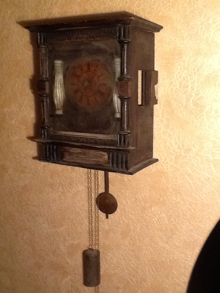

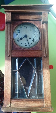

Часы Kienzle отдали родственники. После разбора лоджии они хотели их выбросить.
Вот в таком состоянии они мне достались.
Исфара
post Oct 2 2017, 14:44
Создана #2787
Сообщений: 18
Зарегистрирован: 18-April 17
Пользователь №: 2,362,127

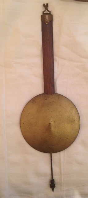

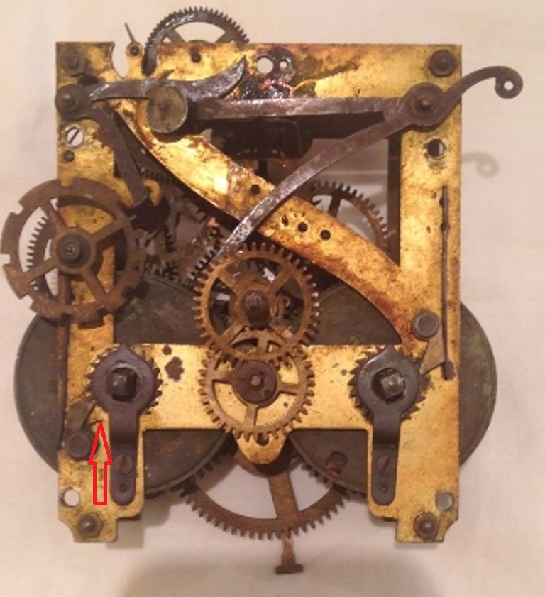

На барабане боя отсутствовал 1зуб , 5- погнуты, сломаны зубья у шестеренки, требовалась замена пендельфендера. Печаль с цифером, отсутствовали некоторые элементы корпуса, требовалась замена 3 фацетных стекол.

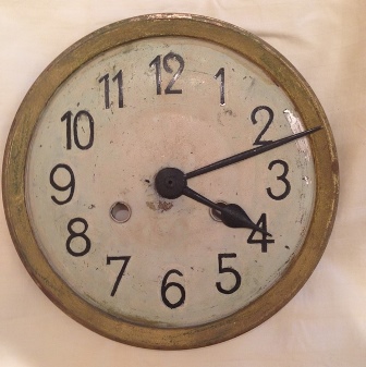

Мастера в Екатеринбурге вообще не брались за работу или не давали никакой гарантии , что часы начнут ходить или заламывали такую цену…

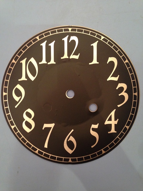

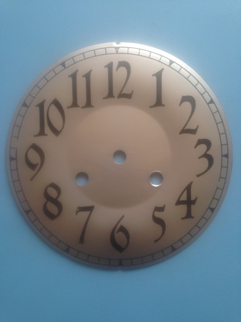

Циферблат отмыла от старой краски (неудачная реставрация). Новый макет сделали в Corale, затем плоттерная печать на липкой пленке, заказала сразу 2 экз и как оказалось не зря. С первым потренировалась, а второй экземпляр лег идеально на подготовленную поверхность. В работе использовала грунтовку , черную краску и под серебро, все в балончиках. Результат порадовал, но… как позднее выяснилось, в макете допущена ошибка в размерах. Ободок от циферблата перекрывал деления. Пришлось переделывать. В салоне предложили нанести покрытие в уф плоттере. Результатом осталась довольна, есть , конечно, небольшие погрешности, если сильно приглядываться, но это больше связано с действиями печатника

Замечательный циферблат получился. Если и видятся непрокрасы в некоторых местах, так это даже лучше выглядит, ближе к старинному.
Ждём продолжения реставрации.

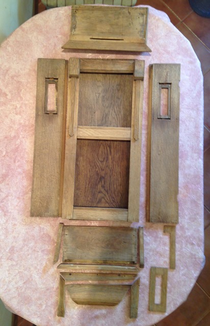

Корпус я разобрала и промыла диметилом. Диметил у себя в городе не нашла, предлагали только крупные партии. Его мне привез водитель из Челябинска ( 200 км от Екатеринбурга, нашла его на сайте попутчик)
Столяр, который обещал склеить и изготовить недостающие части, через неделю после приема корпуса в работу изменил стоимость в большую сторону и отказался от изготовления недостающих деталей. Я отказалась от услуг этого мастера, в виде бонуса получила 1 склеенную деталь.

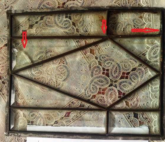

Заменила разбитое и со сколами фацетные стекла
Сообщение отредактировано Исфара: Oct 2 2017, 16:14

Что я имела: отреставрированный циферблат и витражик, отмытый корпус ( не могла склеить: отсутствовали струбцины нужных размеров ), недостающие детали корпуса + корона и самое главное мех был не на ходу.

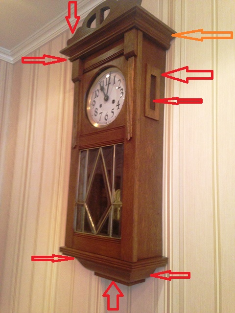

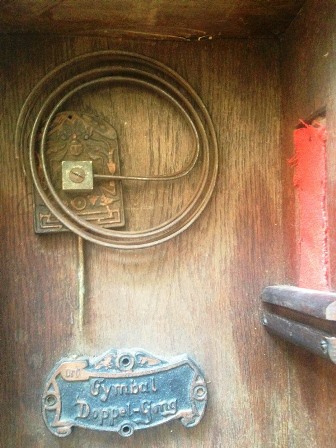

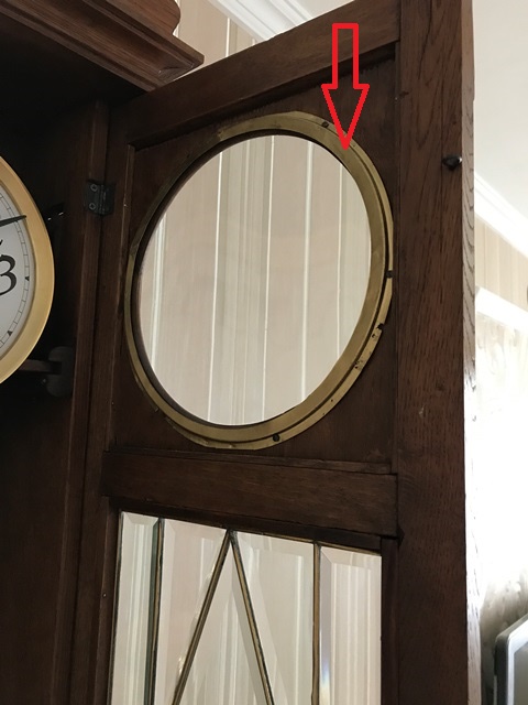

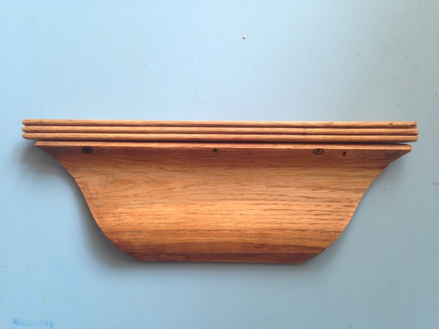

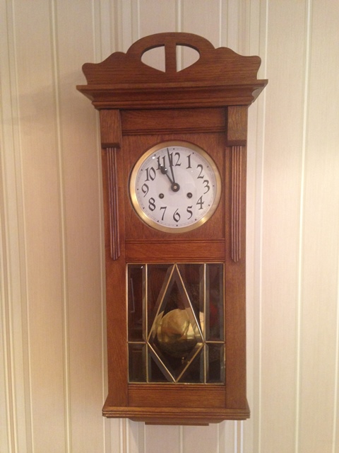

Ситуацию спас Мастер, Мастер именно с большой буквы. За помощью я обратилась к Андрею Анатольевичу (Копше) и он согласился мне помочь. Результат его работы впечатляет!!!
Начну с того, что внутренняя упаковка часов при получении была на высоте.
Корпус:
- удалось восстановить все элементы! ( обозн. стрелками)
Корона восстановлена в другом виде, сейчас она менее массивная и не глухая, можно сказать более воздушная, это даже и к лучшему.
Сообщение отредактировано Исфара: Oct 2 2017, 17:43

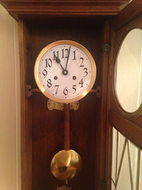

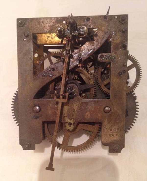

Андрей Анатольевич запустил мой мех , чему я очень была рада. Для меня было важно, чтобы часы были именно с этим механизмом.Это часы моего прадеда, а может даже и его отца. Мистика это или нет не знаю, но часы были запущены и мы услышали их бой накануне дня памяти моего прадеда.
Андрей Анатольевич, ОГРОМНЕЙШЕЕ ВАМ СПАСИБО !
Эти часы для меня - проводник между поколениями, знать, что их купил мой предок и мои дети могут видеть и слышать их бой, это дорогово стоит..
МАСТЕР КОПША СПАСИБО !!!!!!!!!!

Исфара
post Oct 2 2017, 19:53
Создана #2796
Сообщений: 18

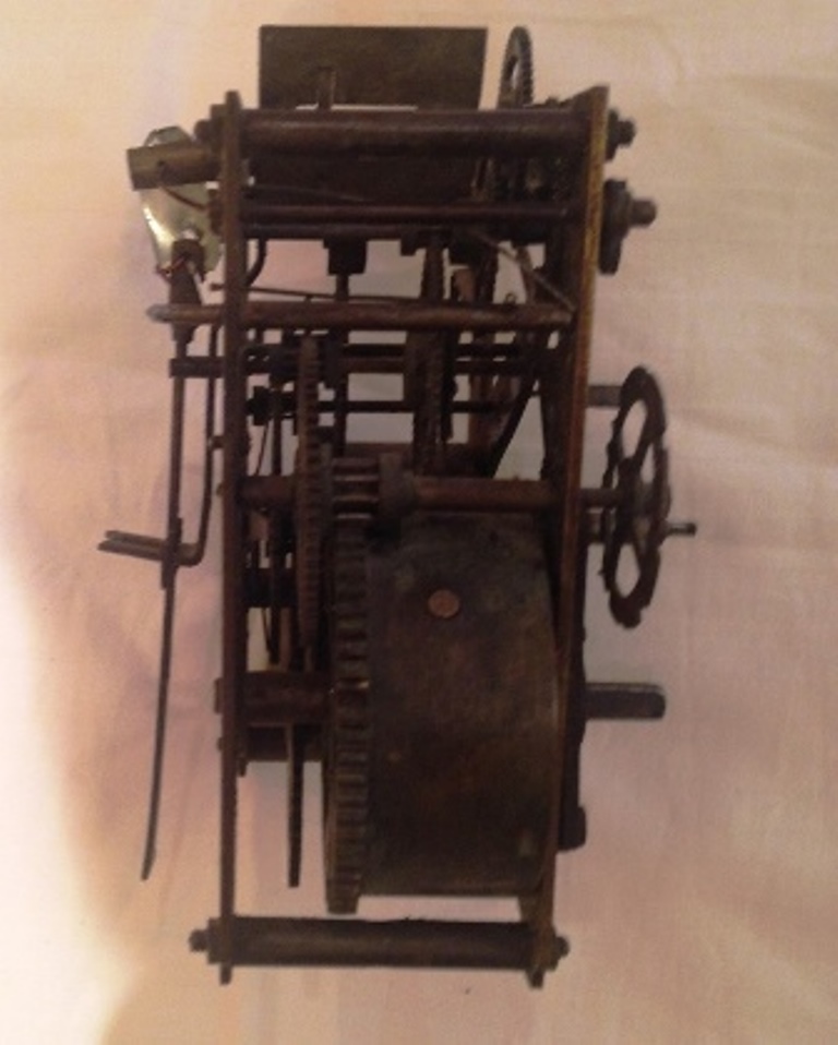

Принимайте в свои ряды)
Еше в начале лета приобрел данные часы
Достались мне они за относительно небольшую сумму в ящике от пива, в комплекте шли гири и цепи. В связи с недостатком времени руки дошли до них только сейчас.
На молотке нашел несколько маятников, смахнул с механизма пыль, протянул цепь и запустил ход. стрелки ожили, только не на долго, сейчас планирую перебрать и промыть механизм.
В связи с этим у меня возникло несколько вопросов, а именно:
1) Какую лучше использовать смазку для подобных механизмов?
2) Обратил внимание на то, что механизм установлен в корпусе с небольшим смещением. Насколько это критично?
Заранее благодарен всем ответившим) Прошу сильно не пинать, это первый опыт)

1. использовать специальное часовое масло. учитывая почтенный возраст механизма лучше наверное МЦ-Н.
2. относительно чего?
если сами будете разбирать, делайте пооперационные фотки. а то с непривычки когда все колесья на столе окажутся, не будете понимать, что куда вставлять)
