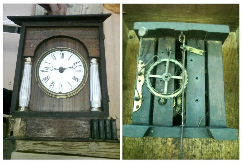

QUOTE(Корроед @ May 30 2017, 01:57)
Листок из каталога, нашел в нете.
Хорошо скопировали.
Вариаций с жеребенком много в каталогах.

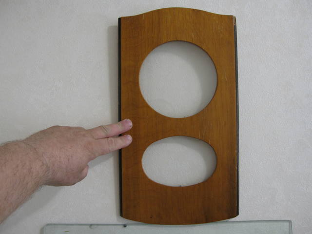

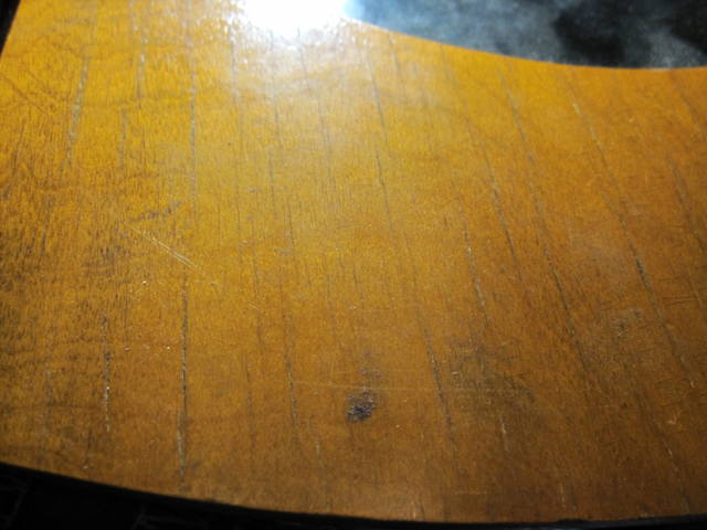

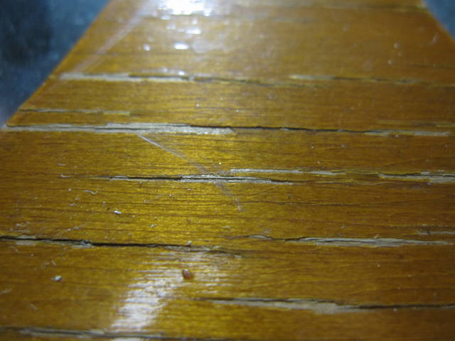

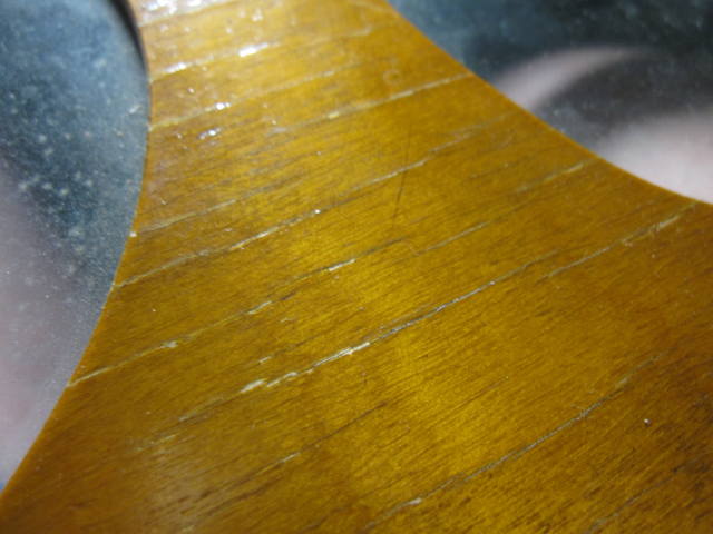

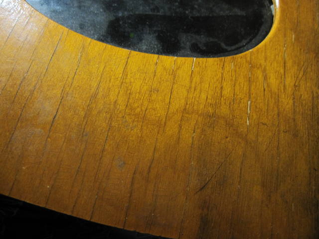

Парни, всем привет. Прежде чем обратиться со своей бедой, перечитал всю тему. Честно, восхищен как вы воскрешаете реальные трупы. Тема интересная, поучительная.
И вопрос такой, что можно сделать в моем случае? По-моему полопался не только лак но и шпон. Это Сердобские.

Угу...
В сыром помещении висели/лежали...
Или смывать лак, подбирать шпаклевку, лакировать по новой, или заменить шпон...

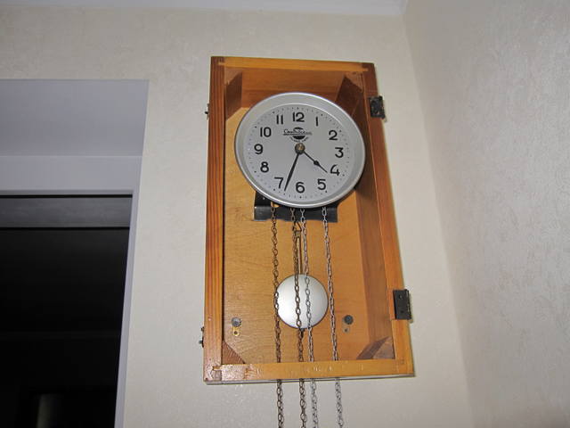

Купил такие. На сырость не похоже. Корпус в хорошем сохране. Мех на 4 с +. Цифер вообще бомба +++.

В любом случае нужно вначале снять лак, тогда будет видно что делать. Можно пробовать порозаполнитель для паркета, шпаклевка из таких мелких трещин повылетает при шлифовке.

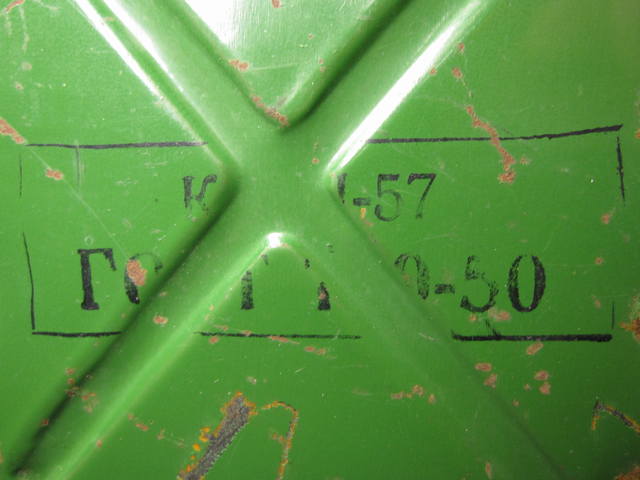

Стрелочки бы с них. Интересно какой год по фильму? Штамп на обороте такой.

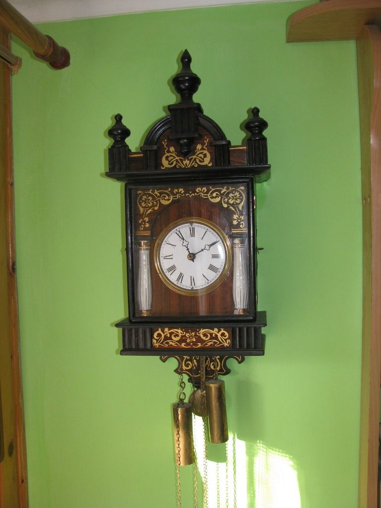

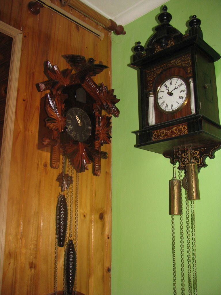

мое увлечение часами началось именно с этих часов

Роспись трафарет?

Вначале трафарет, потом прорисовка

Трафарет конечно хорошо, но теряется аутентичность...

Да гири тоже делал я, а перед тем как делать роспись - изучил остатки её, там тоже была трафаретная роспись с прорисовкой. Орнамент тоже восстановил максимально приближенный к оригиналу.

Ни разу не встречал, обычно все от руки.

прорисовка от руки могла быть сделана позже, когда родной рисунок блекнул или стирался, темнел от времени. От руки симметрия в рисунке не ровная, у меня же была идеальная, - ну может художник был профессионал. 14.gif

Максимум что могли сделать позже, так это подновить корпус целиком, каким нибудь лачком, частенько черным 14.gif
