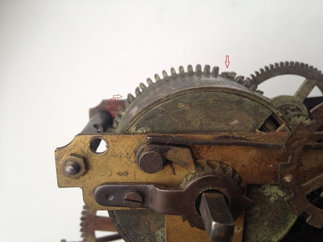

Добрый день! подскажите барабан уже никак не реанимировать? Только донор?

QUOTE(Исфара @ Apr 19 2017, 17:39)
Легче донора найти, восстанавливать будет затратней и дольше.

QUOTE(Karmannghia @ Apr 19 2017, 14:17)
Копша, чем наводите такую красоту на металле, особенно валы шестерен?
Мех чистка + Трилон Б.
Зубья легко впаиваются http://www.reviewdetector.ru/index.php?sho...post&p=13538188

QUOTE(Копша @ Apr 19 2017, 20:10)

QUOTE(Исфара @ Apr 19 2017, 18:15)
Спасибо
Либо более простой вариант, выламываете гнутый зуб, делаете косой пропил, и впаиваете новый:

QUOTE(Копша @ Apr 19 2017, 18:20)
Спасибо огромное за советы

QUOTE(Исфара @ Apr 19 2017, 18:35)
Заготовку зуба делайте чуть больших размеров, потом опилите надфилем..

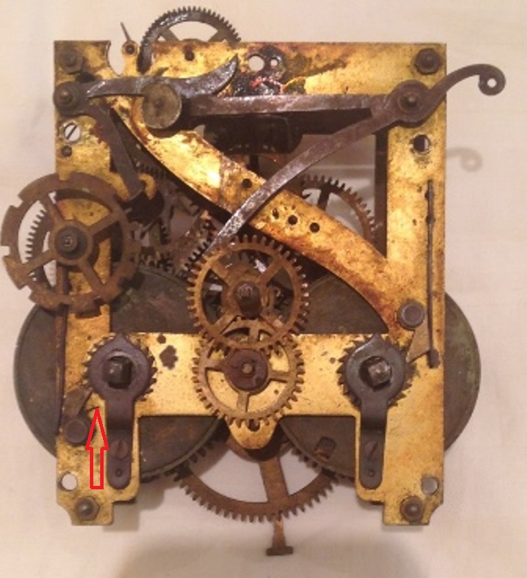

Копша, подскажите, а с этой шестеренкой так же или искать замену

QUOTE(Исфара @ Apr 19 2017, 18:38)
Впаиваете вставку по типу "ласточкин хвост" и выпиливаете зубья.
У вас пружина оборвана в барабане...
