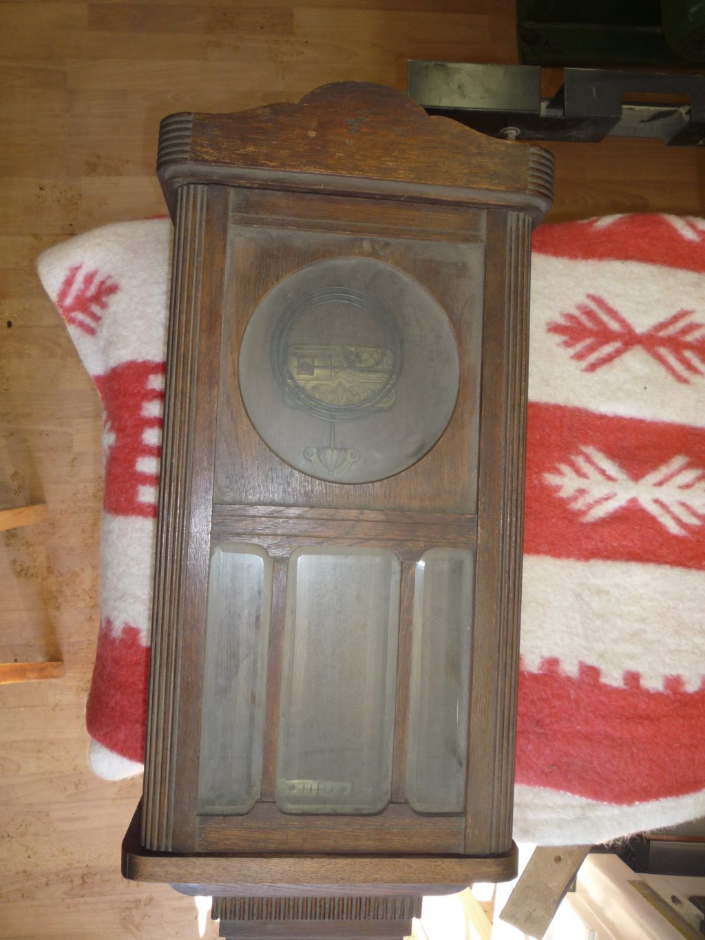

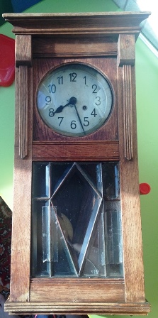

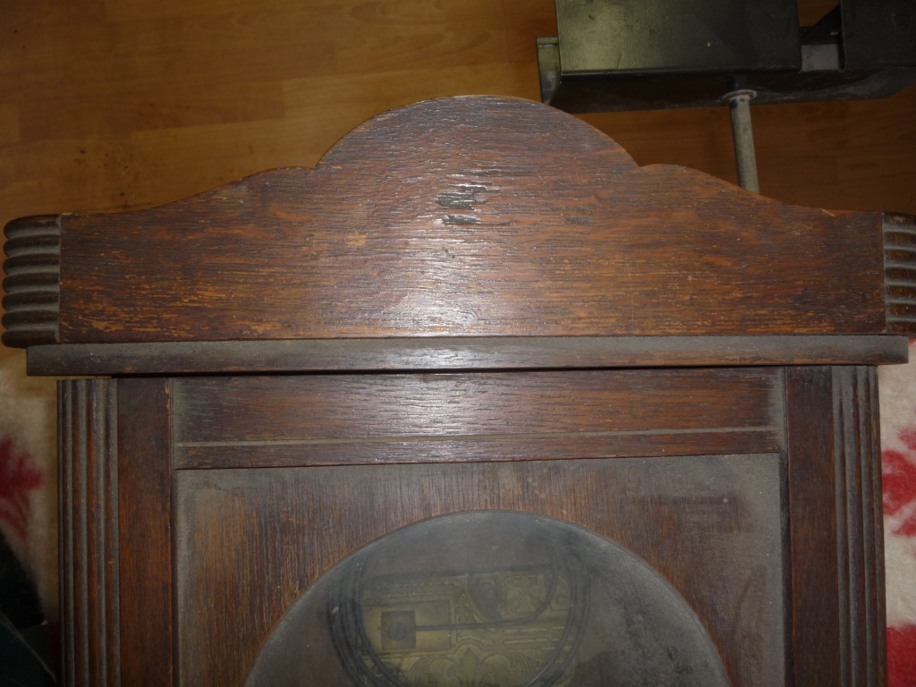

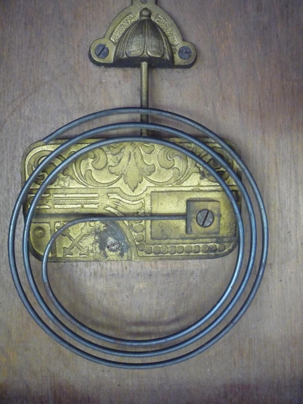

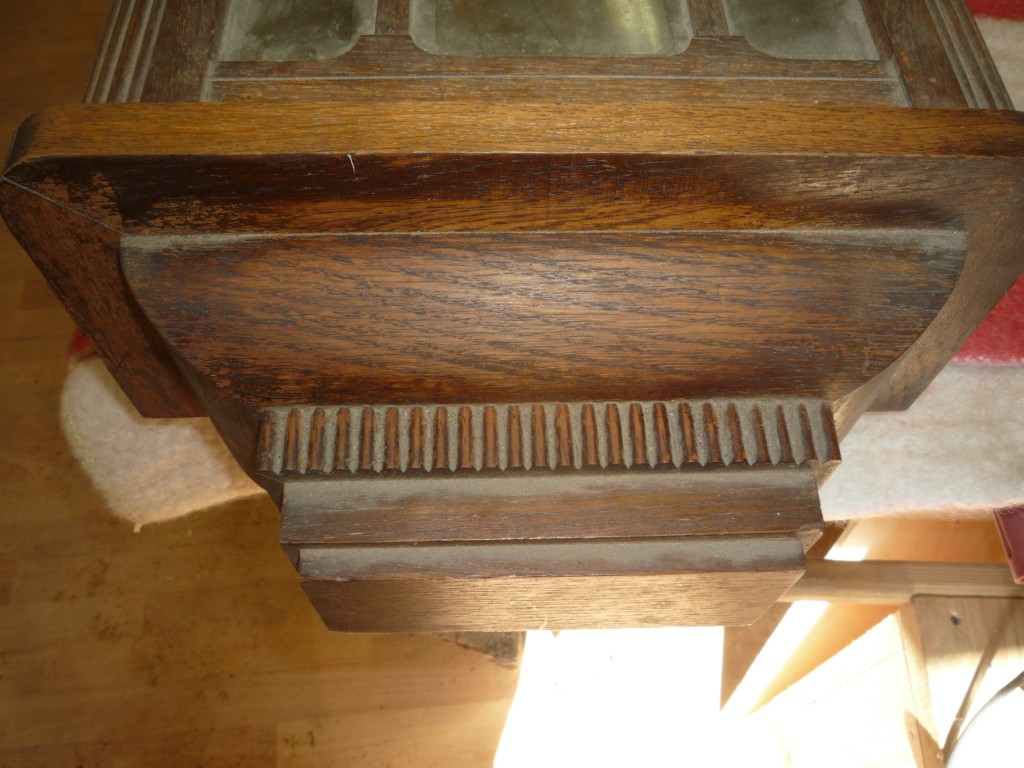

Нужен совет по отделке корпуса настенных часов. Товарищ попросил восстановить корпус, в основном удаление старого покрытия, склейка корпуса и самое главное - покрасить корпус в стиле "прованс", т.е нужен цвет беленого дуба. Может кто-то владеет данной технологией?
Корпус отмыт Димитилформамидом, проклеен, а вот с отделкой пока затык.
Кстати по корпусу можно определить, что за часы. На механизме товарищ говорит нет ни каких опознавательных знаков.

Еще фото

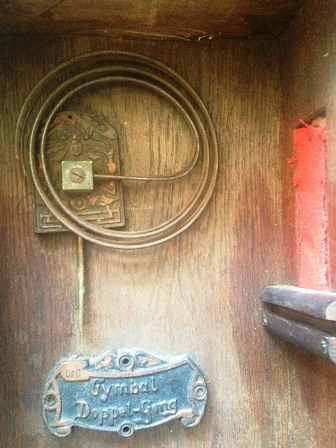

Судя по станине гонга, часы выпущены user posted image Gebr. Junghans AG. Город Schramberg, Германия. 1920-30 годы.
По покраске корпуса в стиле "прованс", лучше наверное обратится на форумы дизайнеров...
На моем гонге стрелы направлены вниз, а у Gebr. Junghans AG вверх. Думаю у меня другой производитель.
Не говори долго, жизнь и так коротка!

Фото ваши? Не видите как станина в корпусе расположена? Сделайте фото механизма.

Вот я слепой, спасибо. Фото мои, посмотрел на крупное фото станины. Завтра обрадую товарища.

И фото не забудьте... Задней платы механизма, клейма в макро.

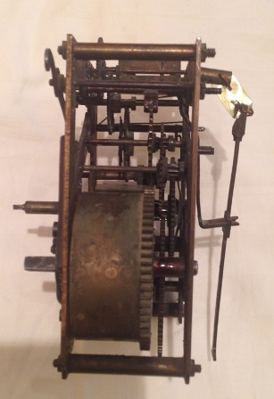

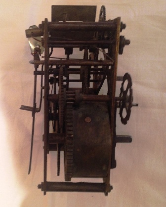

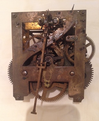

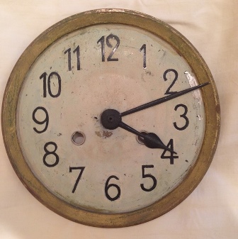

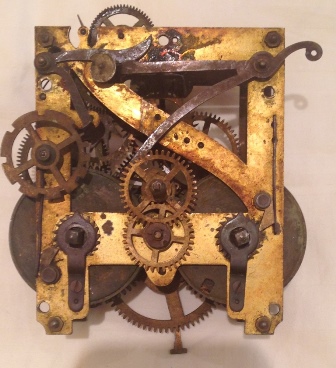

Добрый день! Есть часы, требуют ремонта и реставрации. При заводе минутная стрелка начинает быстро вращаться, после снятия стрелок и циферблата всплыла еще одна поломка - слева внизу сломаны зубья у шестеренки. Ключ невозможно провернуть. Понимаю, что механизм очень грязный, нужно промывать, планирую в ближайшее время. Вопрос можно ли найти замену сломанной детали и что еще потребуется.
Чем лучше смыть верхний слой циферблата, под ним проглядывается оригинальный?
Станина сломана ее можно припаять?
Фото прилагаю
Присоединенное изображение Присоединенное изображение Присоединенное изображение Присоединенное изображение Присоединенное изображение Присоединенное изображение Присоединенное изображение

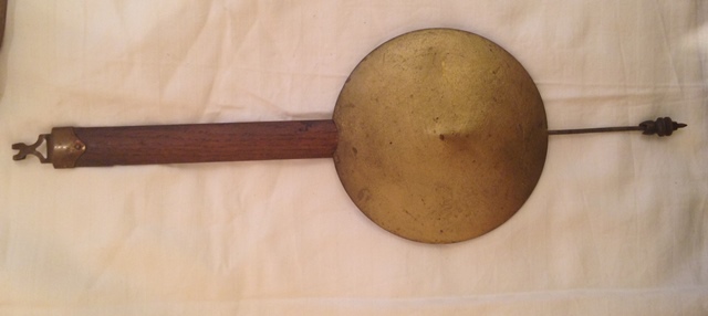

маятник имеется в наличии, молоточки и гири - нет
