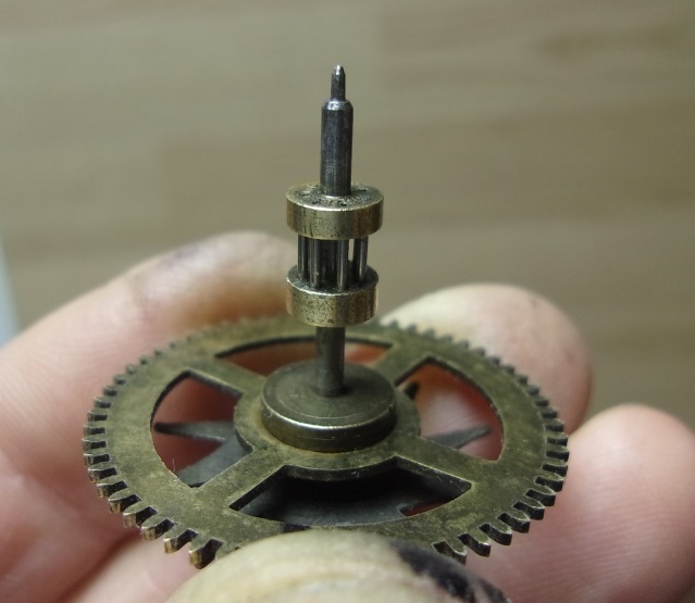

Вроде как и выставил конфигурацию колёс боя но застревает на одном и том же месте, обнаружилась новая засада- износ двух спиц трибов шестеренки поднятия молотков. Ну менять спицы мне не по зубам наверно, а сместить весь "барабан" по оси на пару мм не получится?

Да ладно! Это не сложно. Главное, надо подобрать проволоку нужного диаметра. Тонкими бокорезами выталкиваете старую спицу, осторожно, выходит прямо сквозь вальцовку, почуть-чуть, дальше - сверху вынимается и всё. Ну и конечно, менять надо все спицы в трибе, их там не много, обычно до десятка. Там выше критиковали, но я использую пружинную сталь, швейные иглы (имхо) - тож пойдут, можете для пущей важности отпустить закалку. далее, фиксация новых спиц.. Если руки не пахнут)), то можно аккуратно пропаять место выхода спиц,

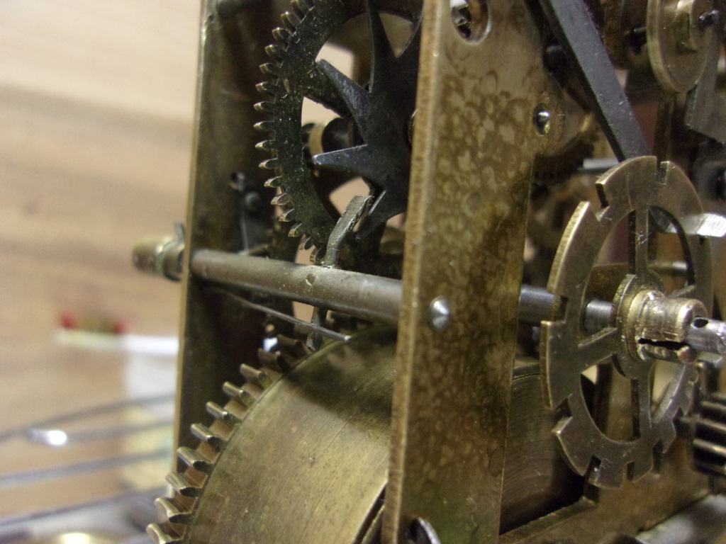

QUOTE(Akulovogorech @ Jan 9 2017, 03:23)
Фото сделайте как собрано, информативное, сбоку со стороны колес боя и со стороны лицевой платы.

QUOTE(Копша @ Jan 9 2017, 15:26)
Приветствую всех! Ну, вроде получилось наладить бой. Поменял спицы в трибе, выставил конфигурацию колес. Также подогнул пружинку молотков о которой говорил scorpel для более мягкого старта. Благодарю Остапа, Копшу и scorpel за консультацию. Теперь осталось корпус привести в порядок.

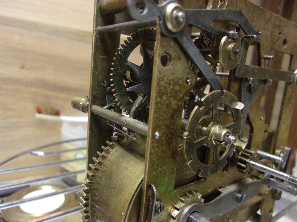

QUOTE(Akulovogorech @ Jan 12 2017, 17:27)
Пружинка должна стоять снизу зацепа, забудьте вы про "мягкие старты".
И немного разогните шпинек, молоточек будет подниматься чуть ниже, меньше усилий будет к себе требовать, да и вертушка успеет набрать обороты.

QUOTE(Akulovogorech @ Jan 12 2017, 19:14)
Понятно, я бы точно не догадался подогнуть заводскую деталь! А, она, того - не лопнет?
Не лопнет она не калёная. У вас ещё вот здесь пружинки не хватает, пометил синим.

Ладно, попробую. А пружина есть, не поставил просто когда фотографировал.

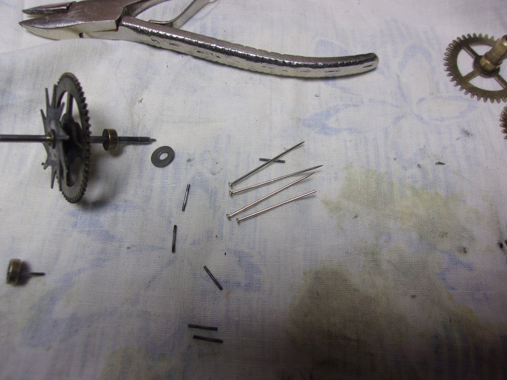

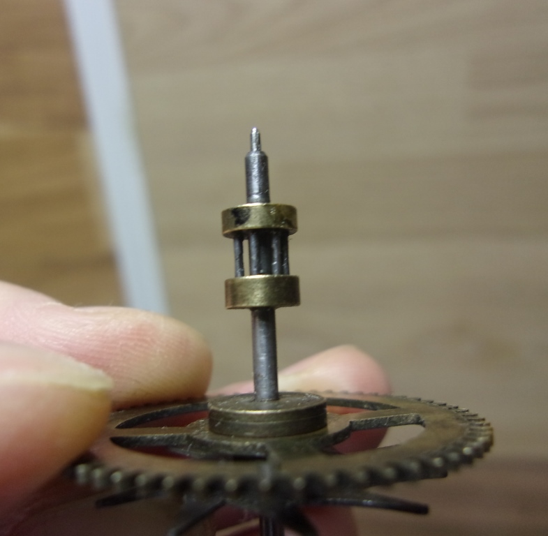

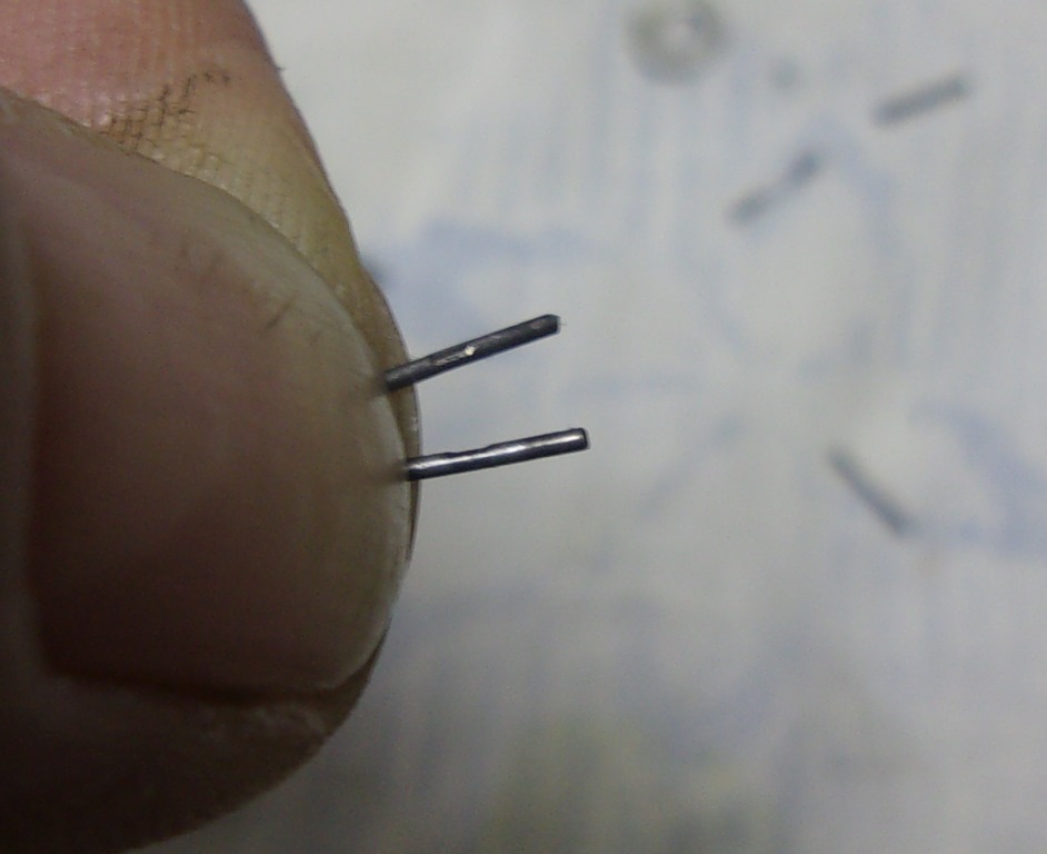

QUOTE(scorpel @ Jan 13 2017, 12:04)
А что за гвоздики(?) использовали для спиц? Они калёные?
Использовал булавки которые с новой рубашкой идут. Подошли по толщине (0.7 мм), вдобавок никелированные. Металл тянутый, определенная жесткость есть, хотя и гнутся. На одной из фоток они видны.
