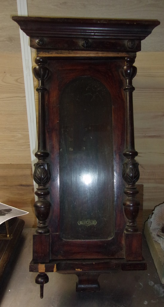

Приветствую всех! Подогнали мне вот такие часы. Хотелось бы узнать по подробней об изготовителе. Посмотрел тему и в других местах полазил как что делать, буду восстанавливать.
scorpel
post Jan 6 2017, 23:09
Создана #2569
Сообщений: 8,189
Зарегистрирован: 21-March 09
Из: Россия матушка.
Пользователь №: 8,691
Репутация: 704 кг
Часы широко известной немецкой часовой фабрики F.M.S. - Friedrich Mauthe, Schwenningen (Фредерик Мауте из Швеннингена). Наибольшее распостранение благодаря своей дешевизне и доступности получили их настенные часы, которые массово (хотя, скорее всего, не официально) ввозились в Царскую Россию в начале 20-века.
1) 1870-1888 (самая нижняя в ряду иконок, с многоугольник с буквой М)
2) 1888-1895 (орел с волнистыми крыльями и буквами FM)
3) 1895-1902 (орел с волнистыми крыльями и буквами FMS, механизмы с цельными платами)
4) 1895-1925 (орел с волнистыми крыльями и буквами FMS, механизмы с прорезными платами)
5) 1925-1945 (орел с прямыми крыльями)
6) 1930е-1970е (встречается на циферблатах, зачастую вместе с логотипом 5)
Гонг замечательный! Звук мягкий и объёмный за счёт 2 спиралей.

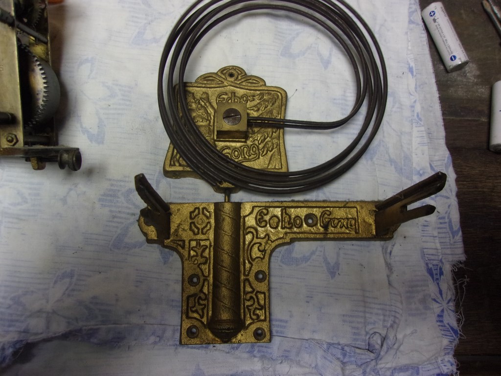

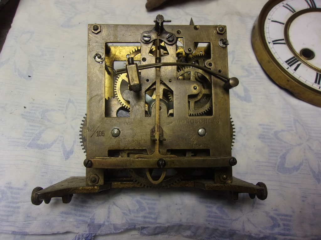

scorpel и Копша спасибо за ответ!Механизм почистил собрал, ход есть, а вот бой не могу наладить, с молотками застревают на пол дороге - как будто силы не хватает, иной раз старт пропускают. Может быть пружину боя плохо смазал?
Копша
post Jan 8 2017, 01:14
Создана #2573
Группа: Модераторы
Сообщений: 14,637
Пользователь №: 22,525
Номер карты: 4276***9760
Репутация: 1758 кг
QUOTE(Akulovogorech @ Jan 8 2017, 01:06)
Колеса боя выставляются в определенной последовательности, вы ее нарушили при сборке.

Возможно перепутал пружины хода и боя, они в ФМС разные.

Пружины точно не перепутал, колеса тоже на своих местах (делал фото до разборки), говорю же работает и крутится но как-то вяло.

У меня была подобная ситуация и именно на двух молотках. Они тяжёлее чем один. следовательно стартануть сложнее. Вылечилось усилением проволочной пружинки которая идёт на молотки, она как бы помогает молоткам стартануть.

Для обеспечения лёгкого старта следует правильно выставить конфигурацию колёс боя, там всё для этого предусмотрено. Если молотки тормозят в процессе, то стоит обратить внимание на износ трибов (спиц), и наличия эллипса в отверстиях под цапфы.
Добавлю, что запас хода у этого меха - 15суток, если при полностью заведённой пружине боя тормозят молотки, что что будет истечении, скажем 10 дней..

Одну причину нашел: ось ветровика была чуть погнута, исправил. Еще вычитал что: подъемный штифт нужно установить так, чтобы он во время остановки боя не касался подъемного стержня молотка. Буду смотреть))

Всё правильно, этим и обеспечивается лёгкий старт. Цапфы на "прямость" надо было проверять перед сборкой.
Михаил, эта пружинка не помогает молотку стартануть, а наоборот, подпружинивает его при отводе, для более резкого опускания. И накидывать ее нужно не сверху зацепа а снизу.
Фото из сети, но думаю разобрать можно.
Часто они отсутствуют, для изготовления новых, идеально подходят подвесы от советских елочных игрушек.
