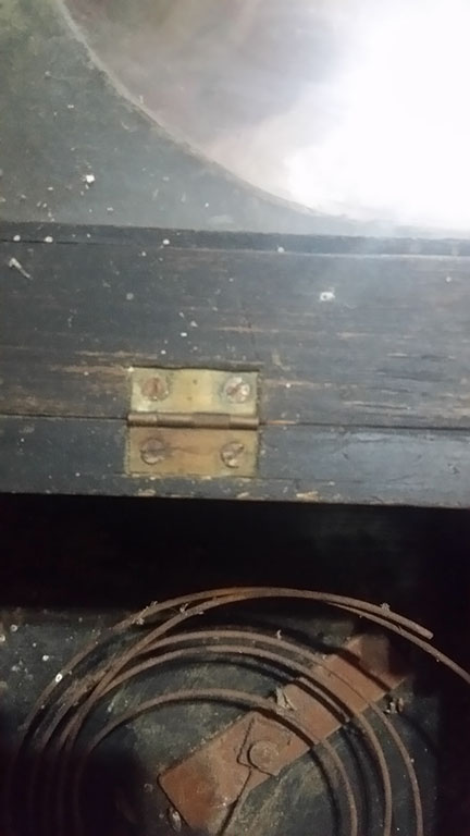

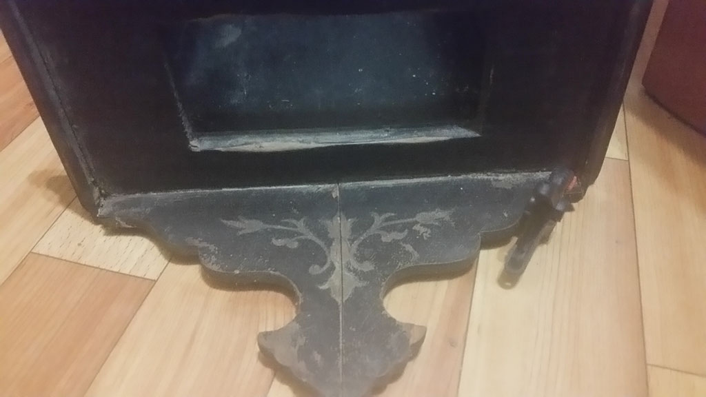

Добрый день знатокам! Прошу помощи по корпусу. После очистки его от нагара, копоти и маслянных пятен, (деревянные изделия пролежали около месяца в запасниках), но по прежнему остались маслянные. Попробывал еще раз его очистить от налета наждачной с мелким зерном. Вроде получилось. Скажите , а чем можно поробовать полностью убрать запах и масляный налет( ощущение что их специально мариновали в салярке) ацитон сможет убрать или есть какой препорат можно применить. Нагар и краску смывал димитрилом.

QUOTE(Фатиний @ Jun 3 2016, 16:47)
Фото деталей покажите. Не видя деталей тяжело советовать, но есть такая штука - называется "уничтожитель лако-красочных покрытий В-52". Применяете по инструкции, а потом смываете жесткой щеткой с ацитоном.
