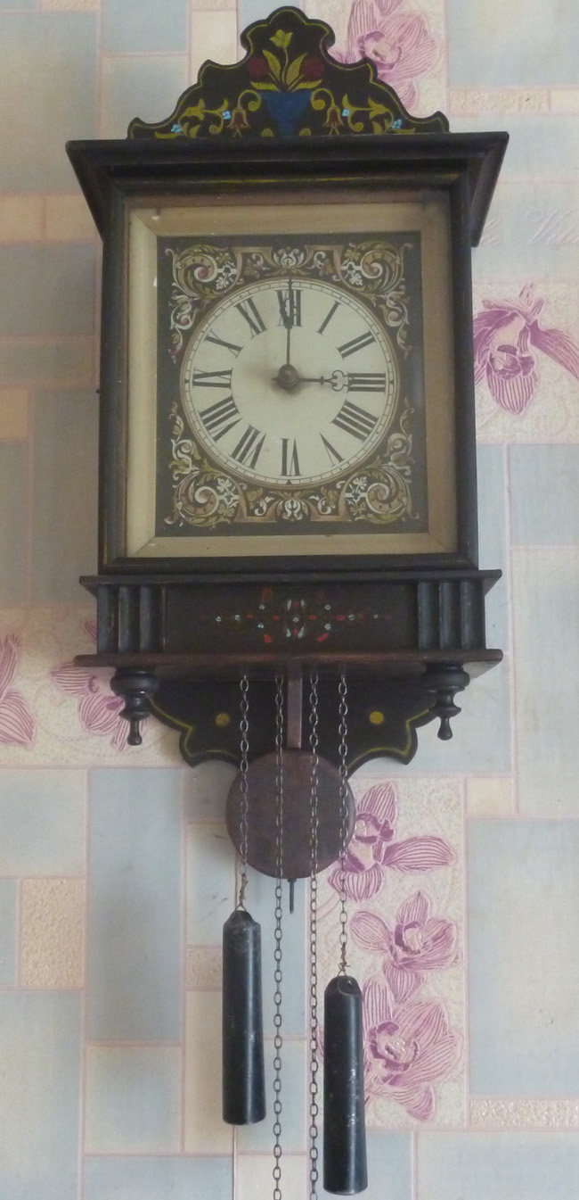

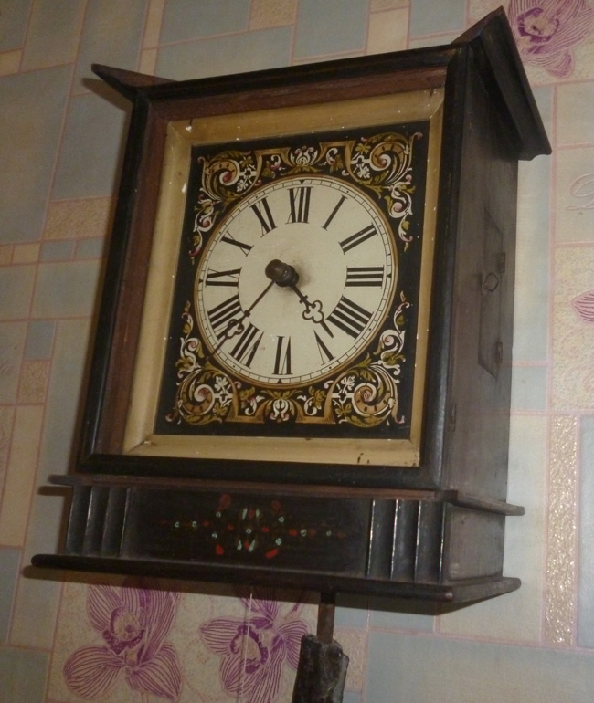

Наконец почти доделал свои ходики ,не судите строго это первые часы которые я пытаюсь восстановить.Масляные краски вообще первый раз взял в руки.
В живую почти не видно новодела ,а на фото видно хочется сравнять разницу ,подскажите какаим лаком лучше покрывать краску
Фото до ,и после!

Проволочки на гирях надо поменять на крючки.

И маятник начистить.

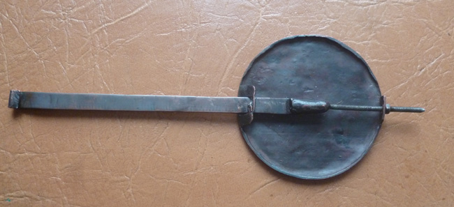

Крючки сделаю,маятник сделал из листа меди,копанина(стоит ли чистить?)Гири из свинца,до корпуса с реставрацией не лез
