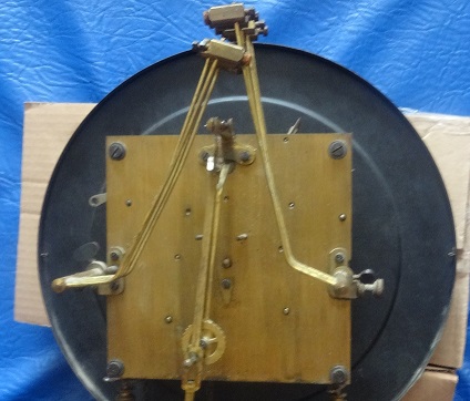

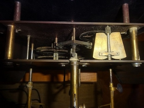

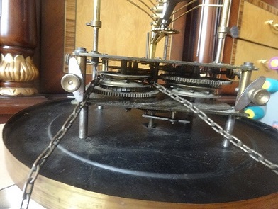

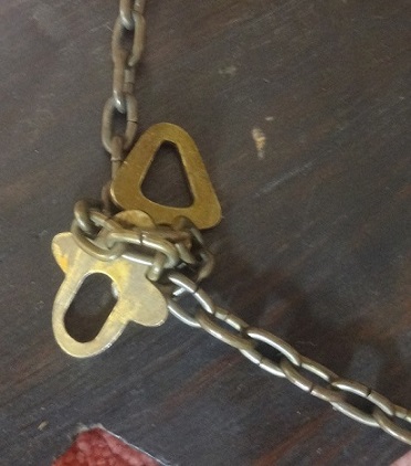

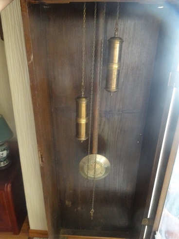

Здравствуйте! Супруга приобрела часы. Вчера приехали. Со слов продавца - рабочие. Мех постарался показать на фото. Что ещё: цепь не сплошная, связана из двух. Колесики для цепи показал. Узел на фото. Длина одного конца 150 см, второй где-то 140 см. Маятник 97 см. В корпусе струны по которым стучат молоточки. гири по 3 кг каждая.
Теперь вопросы: Как д.б. натянута цепь? должен ли быть узел соединения цепей в таком виде? и болтаться как мотня по середине? чистка, смазка? как их заводить? Тема совершенно не моя. Да еще и скачу на одной ноге. Подскажите пожалуйста!

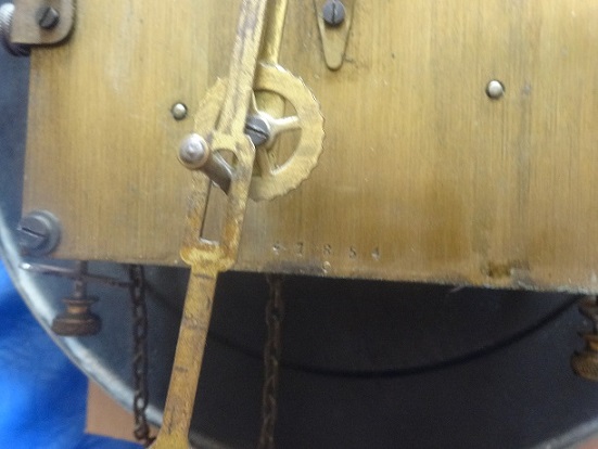

Добавлю фото. Как цеплять маятник разобрался.

чистка, смазка само собой!у вас не хватает одной цепи, а напольные заводятся гирями

QUOTE(bilrot @ Apr 21 2016, 06:35)
Узел на фото распутайте для начала http://www.reviewdetector.ru/index.php?act...post&id=3278479, цепи две по 1,5 метра?

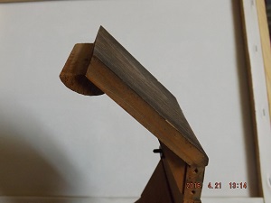

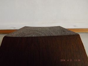

День добрый Уважаемые Знатоки! Прошу не пинать...это мой первый заход к вам в гости...
Можно ли выправить корпус часов Павел Буре?...чета не получается фото прикрепить....вообщем так...8-граный корпус и почти все плашки вывернулись наружу "корытцем"...так вот в чем вопрос...можно (нужно) ли для выправления замачивать? и насколько ?
Заранее СПАСИБО за Любые советы!

QUOTE(Копша @ Apr 21 2016, 11:17)
Совершенно верно: 2 цепи по 1,5 м. Распутаю, а дальше?

Пользователь №: 51,983
Репутация: 171 кг
распутал. 160 см.

QUOTE(bilrot @ Apr 21 2016, 16:50)
Одевайте их на барабаны.

QUOTE(ValSan @ Apr 21 2016, 13:24)
Полностью расклеить для начала, где сильно выгнуло, распаренные пробовать зажимать струбцинами между двумя ровными дощечками (100% результат может и не получится, но ровнее станут).

QUOTE(Копша @ Apr 21 2016, 17:39)
Спасибо!...столярный клей только аккуратными ударами расклеивать?...и еще вопрос-распаривать как?в дуршлаге? (прошу прощения это у меня первая работа) и чем лучше потом склеивать ? казеином или ПВА?

QUOTE(ValSan @ Apr 21 2016, 18:30)
Можно на ту часть, что без шпона, накладывать сильно увлаженную тряпку, а сверху припаривать утюгом,повторить раза три-четыре, и в струбцины.

QUOTE(Копша @ Apr 21 2016, 17:26)
Доброго дня! Сделал. Получилось так фото:

QUOTE(bilrot @ Apr 22 2016, 12:49)
Отлично! Теперь этим узлом http://www.reviewdetector.ru/index.php?act...post&id=3278483 регулирует маятник. Свободно висящий маятник, влево и вправо до щелчка анкерной скобки, должен проходить одинаковое расстояние. И запускаем часы.

QUOTE(Копша @ Apr 22 2016, 12:54)
Огромное Вам спасибо за участие, Копша. Простите дилетанта: А как его регулировать? Что-то он у меня останавливается. В ходе разбирательства пришлось сделать маленькую замену узла, механизма маятника. Там натурально была вставлен фольга, в ходе манипуляций она перетерлась. Сделал из того что было. В выходные постараюсь помыть. Да, чем лучше смазать?

QUOTE(bilrot @ Apr 22 2016, 16:11)
Этим "колесиком" вправо, либо влево.

QUOTE(Копша @ Apr 22 2016, 21:23)
Совершенно верно.Но без навыка это сложно. Ловить нужно на слух равенство полу- взмахов маятника..Если правильно описал процесс.. smile.gifТ.к это не настенные,где можно это делать,изменяя положение корпуса,а затем корректировать вертикаль скобой.
