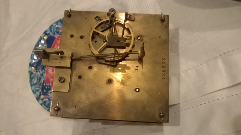

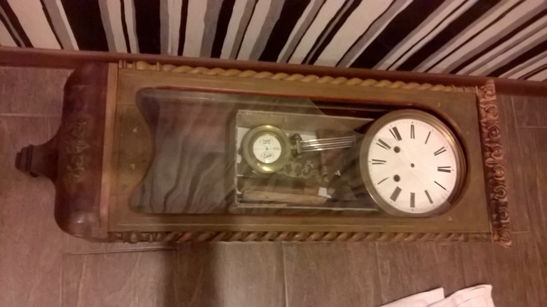

Вот такие часы.Я в шортах с рукавами не хожу,руки не на спине растут,поэтому прошу разьяснить немного по механизму,как и что посмотреть,в механике хорошо соображаю,не клоун и не тролль здесь.Экспериментировать с "Орловскими часами" не хочу,да и нет их у меня,у меня не барахолка дома как бы.А элементарные знания мне дало прочтение всех страниц данной темы.С чего начинать?Промыть в бензине,разобрав,предварительно сфотать это ясно уже,пендельфер тоже похоже переделать на двойной придется.А как правильно бой собрать-соорентировать?Как износ втулки вылечить,пайкой?С Ув ко всем.
Сейчас на снятом мехе пробовал бой.Высчитал и надел стрелки.Вроде бьет все правильно,не сбивается,значит есть надежда что он собран верно.На одном ударе не сработал ветряк,пришлось крутить,но это точно из-за пыли и грязи,бензин и смазка поможет.Буду фотать и разбирать аккуратно,износов явных нигде нет,трибы целые.Пружинки некоторые пластинчатые ослабли только и выработка сильная на оси вилки спереди,как лечить не знаю.Думаю реанимирую часики с вашей помощью.Еще такой момент.В корпусе крепление меха-это две деревяшки с пазами куда он вставлялся,были специально сильно перекошены вправо!Видно таким образом они ходить могли,это неправильно,что скажете?И я помню на старой квартире когда их боком на стене повернешь они шли,а ровно ни в какую.Пендер думаю дурит?Маятниковая гайка по резьбе была канифолью залита давно.

Сначала, как вы правильно заметили, надо разобрать и промыть мех-м в бензине "галоша" Перед разборкой не забудьте спустить пружины, что бы не получилось как раньше. По мере разбирания фиксируйте шаги на фото аппарат. Это облегчит вам сборку. Пока мех-м собран "поиграйтесь" с боем и понаблюдайте взаимодействие шестерён и деталей относящихся к бою, поймите суть, что и как происходит. Пока не поймёте обьяснить трудно. А если разберётесь что к чему -то это совсем не сложно. Сам так учился. Пока , переборка и чистка, для вас 1 этап в ремонте, который вам необходимо выполнить. Возможно при чистке обнаружатся и другие дефекты.

Обычный 95 подойдет думаю?А если все-таки не разбирать,а отмочить в бензине с ацетоном вместе его неделю и пото продуть и просушить не разбирая?Пружины я спустил конечно,сразу же,это несложно.Я не боюсь разбирать,просто какой смысл,если они не сильно в грязи,они просто в пыли,хотя помню этот мех в каком черном солидоле он был вначале...Мне бы деревом заняться.Почитал ваши темы,увидел все ваши работы,ну красота что еще сказать...Тоже подумал сначала весь шпон снять да новым полностью уклеить их.А потом передумал категорически.Не будет той старины,ну хоть убей не будет.Да красиво,да все ровно,но нет того духа времени(ваши работы супер,прошу не обижаться ни в коем случае!!!).А тут и кривенько даже где-то,углышек немного подмят,трещины эти настоящие,честные,от веков...Дух многое значит.А издалека они смотреться будут супер конечно!Но стоит подойти и присмотреться..класс,настоящие.Это как картина.Издалека как фотография,а вблизи миллионы мазков,вроде грубых.Ну вот такой вот я,люблю все настоящее.Стенка задняя лопнула там сильно,доски выпуклые стали,выгнуло их...Вроде бы сухие как кость,веса нет,а ведь надо же,выгнулись и шпон лопнул!Как лечить не знаю,утюгом прямо боюсь испортить,да и крепить потом надо будет чтоб назад не пошло.Думаю трещину собрать и все потом лаком акриловым с матовой добавкой покрыть.Резьба деревянная вся хорошо целая,только одного бокового плинтуса нет,кусочка штапика на стекле сбоку и шахматы одной на короне и все.Циферблат целый,тоже боюсь трогать его,лаком тут хотели,да тоже боятся трещинами пойдет,вот думаю.А стена ждет часы давно,два профиля заложил специально под них,стена идеальная по уровню.Даже шторы покупаем под цвет часов,обязательно должны пойти и получиться!

А механизм, ели разбирать не хочется, промойте любым бензином, в глубокой ванночке, и желательно чтоб во время промывки, колеса покрутить в нем, пару нешироких кисточек при промывке в помощь...

На счёт разборки механизма. Это конечно дело хозяйское, насоветуешь потом виноват останешься. На счёт шпона. Я свои оклеивал т.к. они вообще без шпона были а на дверке менял что бы она к корпусу подходила. Шпон вам сменить не получиться. Он у вас с маркетри. Не вздумайте! На счёт сумасшедших хозяев. Слышал другое, а именно у кого то часы начинают идти даже самые убитые, а у каких то людей и хорошие не запускаются. Энергетика у всех разная.

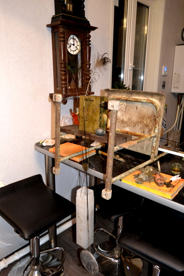

Вес гирь в английских напольниках с жильном мехом: бой 6 кг. ход 7 кг. вес маятника 1,3 кг.
Два дня отвозился с ходом меха. Наконец-то затикали. Маятник отливал из свинца на подходящей сковородке.1,2 кг. Вместо гири повесил коробку из под электродов. 7 килограммов свинца.пулями,дробью blink.gifУма не приложу,во что расплавмть его и залить Длину изменял ,увеличивая провод,на котором висит сковорода. Впереди - бой..

QUOTE(markoni @ Mar 24 2016, 21:19)
Как то так.

Согласен..)) Механизм промывал без разборки .. Вариант с трубой и дальнейшим оборачиванием в фольгу, как вариант..Спасибо. Пробовал налить свинца в гильзу от сорокапятки ВОВ. Было бы идеально.Но.. вошло только 4 кг. sad.gif

QUOTE(markoni @ Mar 24 2016, 22:03)
В них гири диаметром, мм 60 должны быть.

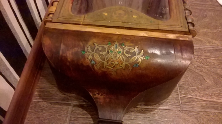

Вот еще фото,я понял что шпон поменять не получится,да и не надо.Пригладить надеюсь,уже старый советский утюг приготовил,железку для охлаждения,все как вы сказали,буду пробовать.Страшно конечно,как бы не попортить,ткань тряпки какая должна быть?Фланель или ситец?Может через замшу гладить?Клей только ПВА использовать,эпоксидку никак,она прозрачная же,ее подтонировать я могу под цвет,я в прошлом автоколорист,художник со стажем 12лет,с цветом проблем быть не должно,как думаете?Думал сначала полностью весь корпус разбирать и клеить потом,да там такие шурупищи вкручены,что их только гвоздодером рвать...лучше не трогать.Замочек на дверке снял,в авиакеросине сейчас отмокает,буду ключик к нему выпиливать.

Под отставший шпон, вводим клей момент, и проглаживаем через любую не ворсистую слегка влажную тряпку утюгом.
Все это производим ДО помывки корпуса.

QUOTE(nafania @ Mar 24 2016, 22:19)
А история интересная про часы и их хозяев,оказалось правдой.Он еще мне говорил,что именно часы несут в себе память владельца,никакие другие предметы такого не имеют,только они,сам говорит всегда думал почему,так и не понял этого.
ИМХОется, нужно сначала лак смыть...
Там по оригинальному лаку, вроде как, еще НН слоев???
