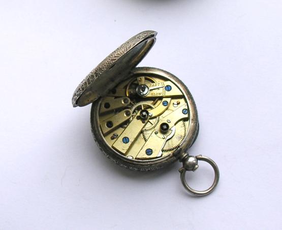

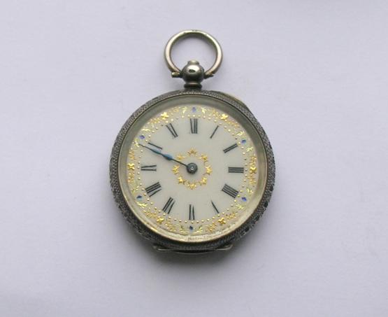

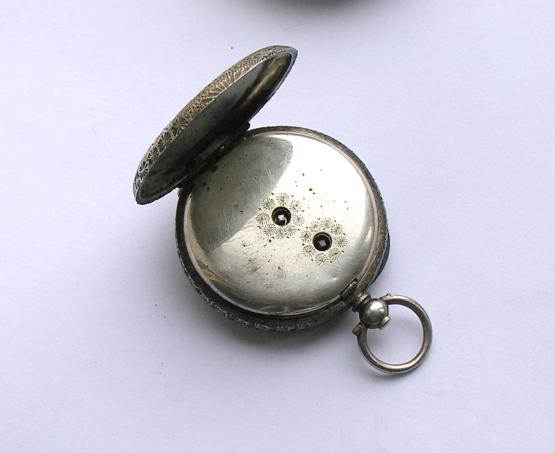

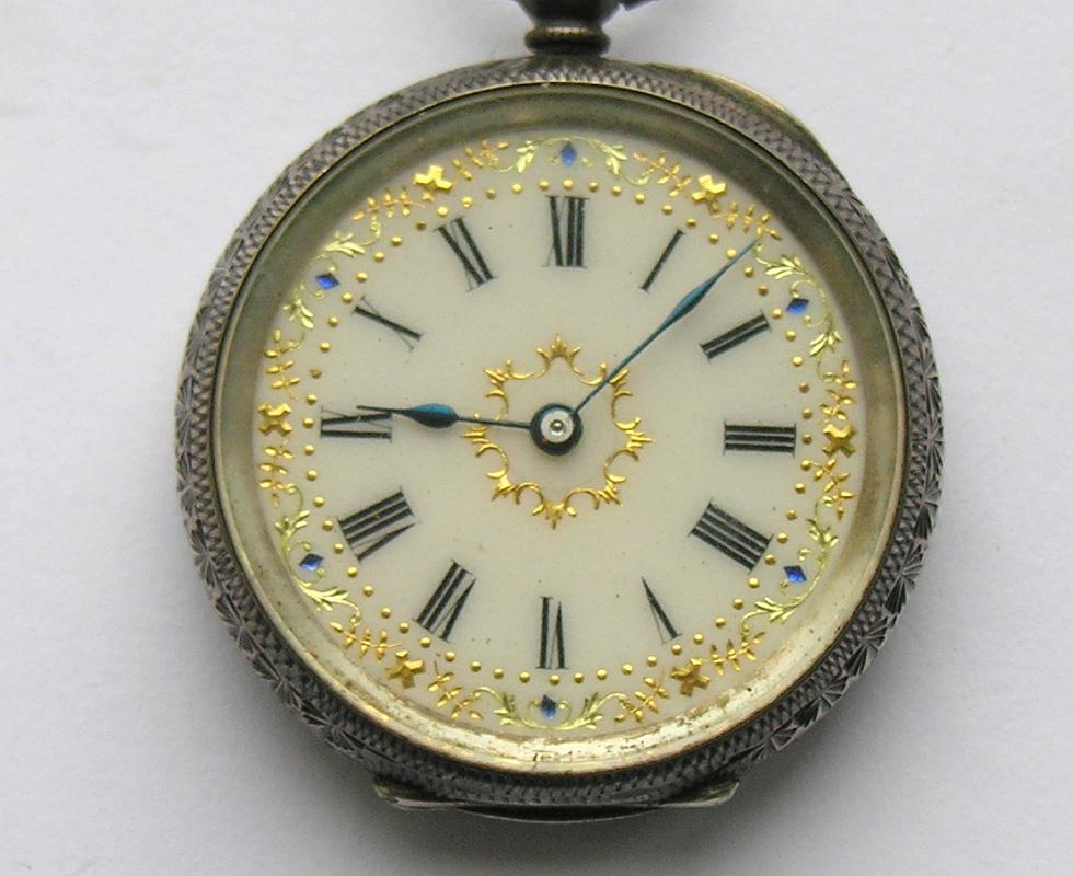

Подскажите пожалуйста по реставрации данных часиков. Где и как можно сделать? sad.gif
user posted image user posted image user posted image user posted image user posted image user posted image

Хлопотно...
1. Ключ точится, головку надо подбирать
2. Циферблат битый, найти донора нереально, придется оставлять как есть
3. Волосок и градусник подбирать подходявые и подгонять, можно, но -
4. - на 75 % вероятность, что ось баланса сломана, перетачивать или подбирать
5. По фото подозрение, что сломана ось секундной стрелки
6. Стрелки искать приближенные к оригиналу
7. Крышка-пыльник рихтуется, но следы останутся по-любому
8. Петля к крышке паяется без проблем, шлифовка-полировка, на мельхиоре могут быть каверны, но в данном случае это не критично
9. Стекло - подбирается-подпиливается
Итог - долго, дорого, и без гарантии, что все найдется. Я так думаю.

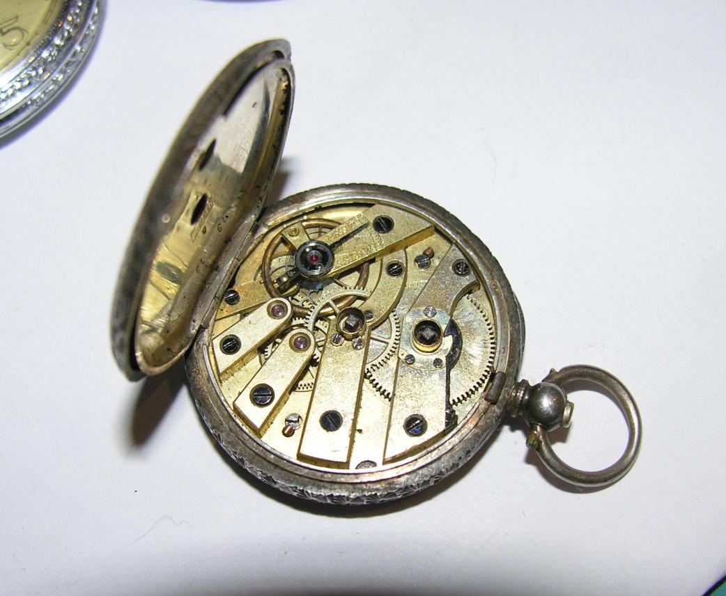

Нужна помощь по ремонту данных часов. Видимо ось баланса сломана. Подскажите к кому обратиться?
Заранее СПАСИБО!
Присоединенное изображение Присоединенное изображение Присоединенное изображение Присоединенное изображение Присоединенное изображение Присоединенное изображение Присоединенное изображение
