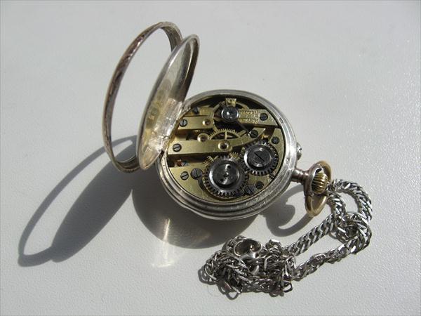

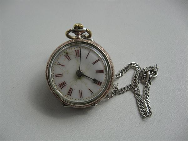

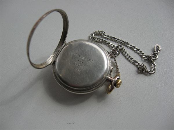

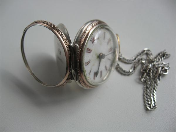

Репутация: 178 кг
Всем привет. При обмене появились такие безымянные, дамские, серебрянные часики. Отсутствует вставка задней крышки и стрелки не родные (стояли витиеватые,золотистого цвета). Может кто чем поможет? Диаметр часов 31мл, циферблата21мл. Крышечку можно большего диаметра и стрелки парные, подходящие по размеру циферблата. Заранее спасибо.
