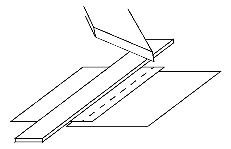

QUOTE(scorpel @ Dec 27 2015, 21:07)
Вот. Крупным зерном отшлифовал всё лишнее. Мне кажется приемлемо для первого раза. Как вам?
Имеет смысл пройтись мелкой шкуркой вдоль волокон...
Стык нормально получился...
Стыковали как? резали 2 листа поотдельности?
По "правильному" вот так режут...
scorpel
post Dec 27 2015, 21:28
Создана #1555
Сообщений: 8,189
Зарегистрирован: 21-March 09
Из: Россия матушка.
Пользователь №: 8,691
Репутация: 704 кг
QUOTE(Siniy Borod @ Dec 27 2015, 21:23)
Мелкой конечно буду. Сейчас только содрал бумагу и лишние края.
На счёт по отдельности - я знаю как режут такие вещи. Но за напоминание спасибо.
