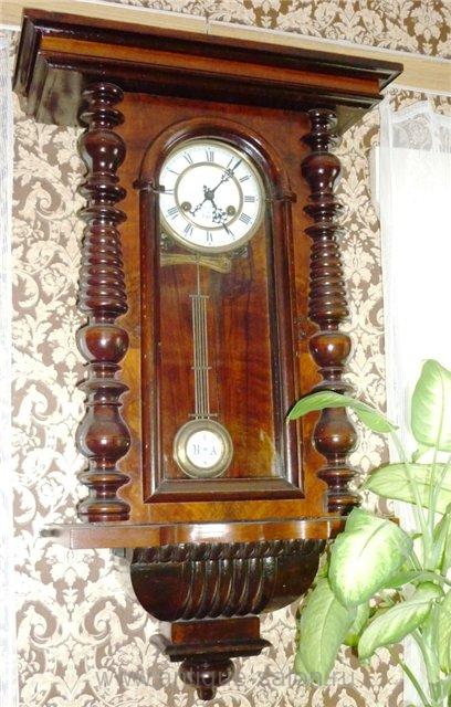

QUOTE(Остап @ Sep 28 2012, 01:55)
Хорошо получилось. Корпус Беккер делал? Или Российский? По середине колонн плашки голые.. Были аналогичные, крутил, вертел, то-же сделал голые, хотя стоило заполнить чем-нибудь..
Копша, как Вы умудряетесь коп с часами совмещать? У меня все часовые проекты заморожены, руки жуть-как чешутся.. И (гадство) - проекты-то хорошие.. Кеннингер настенный 85см, кензле на сплошных платинах. Давно хочу ещё настольные хорошие сделать домой, мех приличный нашёл под это дело, четвертной, с тремя мелодиями. А с копом часы увязать никак не могу.. Тупо некогда..
Судя по "качеству" сборки, корпус Российский.
Вам бы к психологу... на кожаный диванчик.

Нашёл, оказывается изначально были гладкие, слегка неказисто, но заполнил..

QUOTE(Остап @ Sep 28 2012, 11:30)
Смотрится отлично.

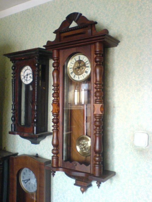

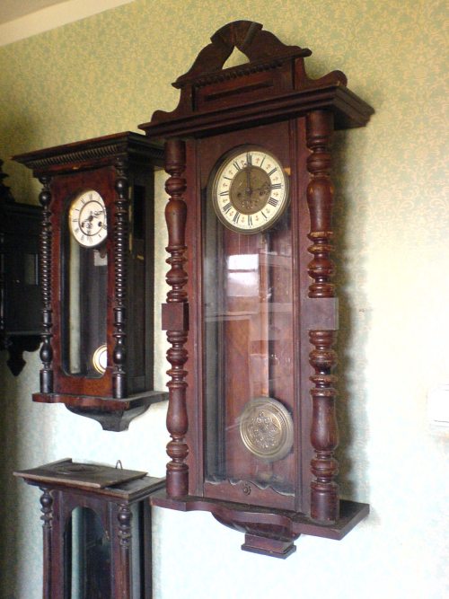

Приветствую любителей старинных часов!
Случайно наткнулся на эту тему, сам тоже по мере возможности (но без фанатизма) собираю и реставрирую часы. Вот для начала покажу парочку своих.Присоединенное изображение Корона отсутствует, новодел делать не стал.
У этих корпус из массива дуба (не шпон) механизм с музыкальным боем, играет мелодию как музыкальная шкатулка

Добро пожаловать.
Понятие "новодел" звучит как ругательство, напрасно Вы так.. А часы без навершия выглядят "лысо".
Фото механизма с мелодией можете сделать? Если не затруднит..

В том, что лысо, согласен, но в стиль попасть трудно... Хотя бы примерно знать как выглядело навершие родное. Часы пришли ко мне с домашнего хранения, что крайне редко встречается, (обычно с чердаков и сараев охапка грязных дров), но навершия уже небыло. Фотки механизма сделаю, как буду дома, сейчас на работе.

В стиль попасть можно. Благо в сети масса картинок по этой теме. Часы судя по всему "артельные" соответственно достаточно соблюсти некоторые каноны, и гармонию.

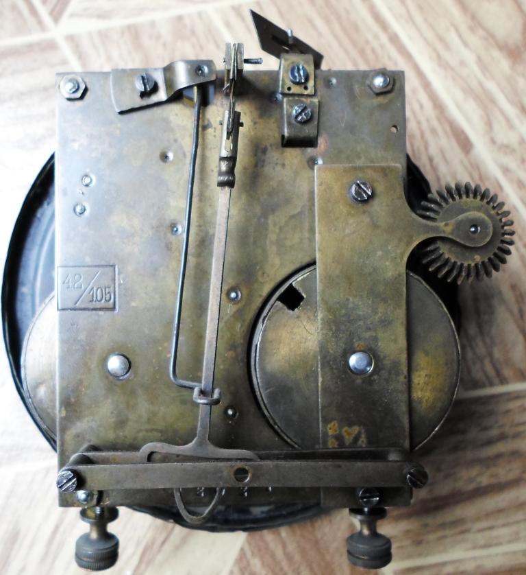

[attachmentid=1060968]
QUOTE(Остап @ Oct 1 2012, 03:26)
Вот сделал фотки, механизм, общий вид: Присоединенное изображение

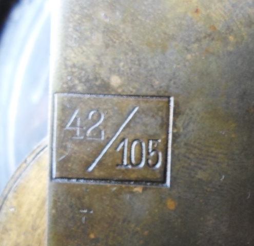

Клейм никаких нет, только это: Присоединенное изображение
Гребёнка с барабаном закреплена на внутреней стороне задней стенки корпуса, сязана с механизмом часов конической передачей Присоединенное изображение

Интересный мех. Никогда такого не встречал. Похоже, что FMS.

Да, ещё там вроде раньше он мог менять мелодию, как минимум четыре разных. На картинке с музыкальным барабаном внизу справа от него виден рычажок. Он связан с четырёхзубой собачкой, а она могла менять положение барабана вдоль оси. Соответственно смещались шпеньки воздействующие на гребёнку и менялась мелодия. Но как нажимался рычажок?
И возможно после неудачного "ремонта" осталась возможность играть только одну мелодию.

42/105- длинна и вес маятника. Такой мех. тоже впервые вижу.

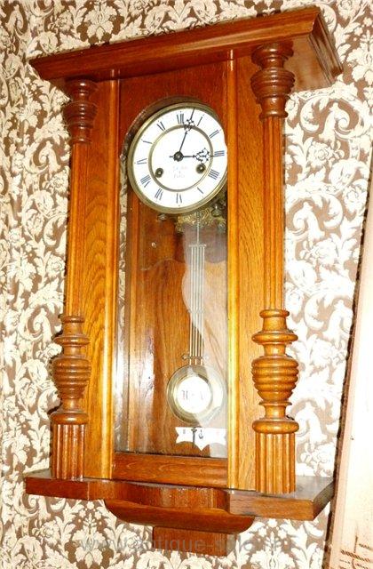

Спасибо Копша, вчера был у мамки сфоткал на телефон.
Вот такие часики
внутри
С боков стенки со стеклянными окнами. Вид справа.
Поискал, в инете ничего по ним не нашёл, может кто по фирме и году подскажет , продавать не собираюсь, хочу для себя починить.

QUOTE(Wad Москва @ Oct 9 2012, 10:46)
Конец 19-начало 20 века, клеймо изготовителя должно стоять на задней плате механизма.
