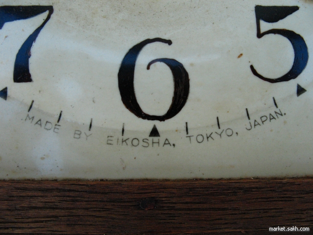

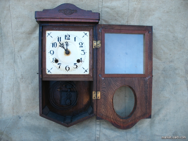

Heroboec
post Dec 3 2015, 15:18
Создана #1158
Сообщений: 121
Зарегистрирован: 27-September 13
Из: Сахалин
Пользователь №: 60,249
Репутация: 27 кг
Уважаемые часовых дел мастера, нужен совет по японским настенным часам 20 -30х годов прошлого века. Стоит ли их купить, возможно ли механизм самостоятельно почистить?Присоединенное изображениеПрисоединенное изображение
Пишут что вроде только клучей завода нет а так вроде рабочие
Сообщение отредактировано Heroboec: Dec 3 2015, 15:21
Siniy Borod
post Dec 3 2015, 15:32
Создана #1159
Сообщений: 31,251
Зарегистрирован: 2-July 07
Из: Москва, СЗАО
Пользователь №: 2,287
За работу в тылуПерсональная
Номер карты: 4276 .... 6978
Репутация: 1741 кг
QUOTE(Heroboec @ Dec 3 2015, 15:18)
Там, вроде, и маятника не видать???
Heroboec
post Dec 3 2015, 15:47
Создана #1160
Сообщений: 121
Из: Сахалин
Репутация: 27 кг
Хм, действительно... А я думаю что-то не хватает в окошке снизу...
