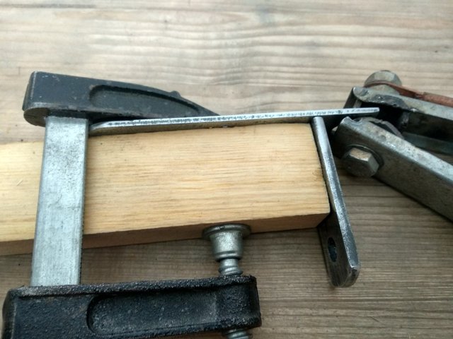

Испытания стойки подсказали, что необходимо изменить задний элемент удержания удилища. Сказано-сделано. На всё ушло пять минут времени. Единственным трудным было сделать прямолинейный участок из дугообразного элемента от пружины сиденья велосипеда. Сталь очень упругая. После изготовления нового элемента можно даже регулировать угол наклона удилища. Осталось вновь испытать стойку на рыбалке.
