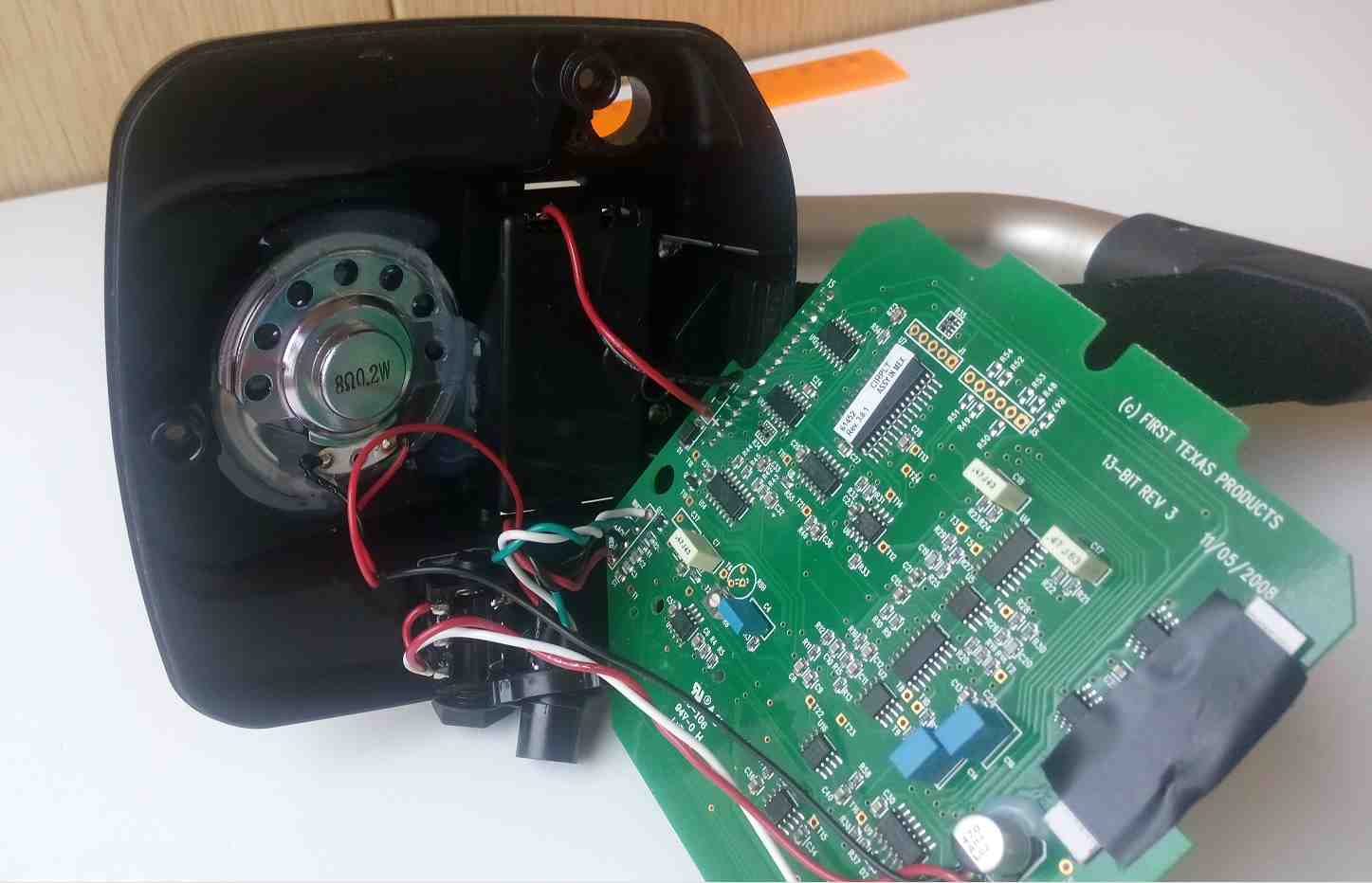

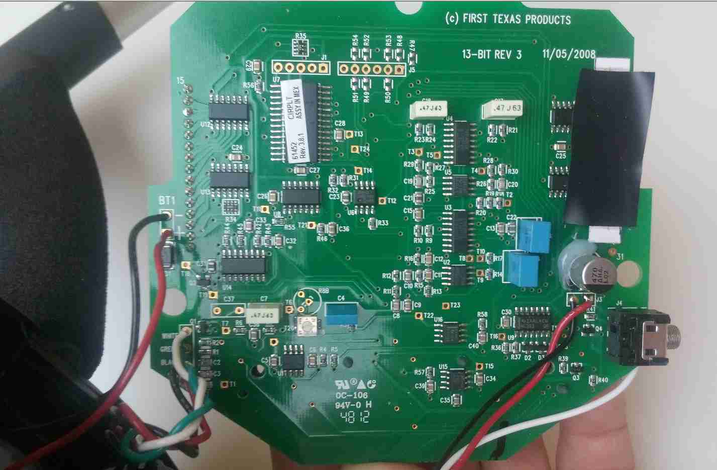

на всякий случай фото внутренностей, может кому будет интересно.

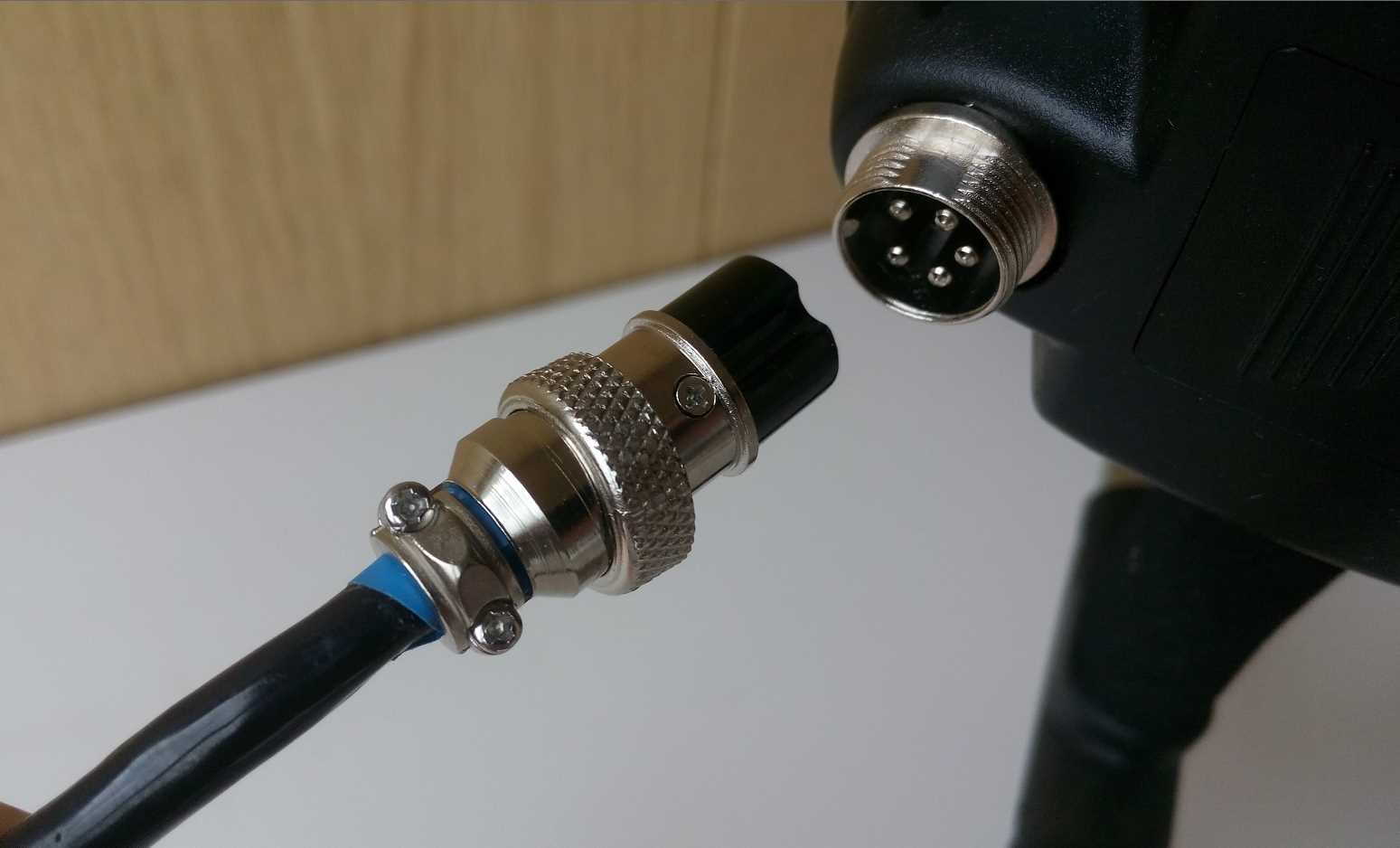

Прошу подсказать, как правильно переставить новый штекер нового типа (мама) вместо старого штекера микрафонного типа(папа) на катушку ф2. Может есть какие то нюансы? Провода одного цвета, перипояли, как и было, но прибор глючит. Заранее спасибо.

да не ничего особенного как были на старом разьеме в томже порядке отнисительно ключа и переваял т.е. один в один

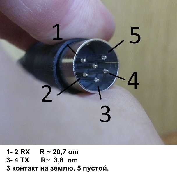

По поводу распайки , то же была заморочка, перепаял работает но не правильно, потом включил мозг , замерил выводы стандартной катухи на омы и перепаял поэтому подобию риф-катуху, всё ок!

Подскажите пожалуйста .... как распаять разъем на Текнетикс дельта 4000 тысячи ... ? кто нибудь может написать по цветам проводов ? и куда ещё 5 ый провод паять ?

Подскажите сопротивления для стандартной катухи для Баунти хантер платинум про ДД и по каким контактам мерить?

вроде так

Лучше перепаять и на блоке и на катушках на новые, поставить более надежные с закруткой. И ложняков меньше и надежнее.
