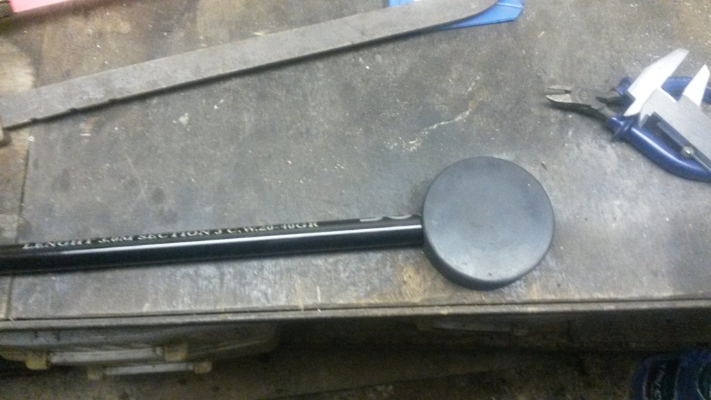

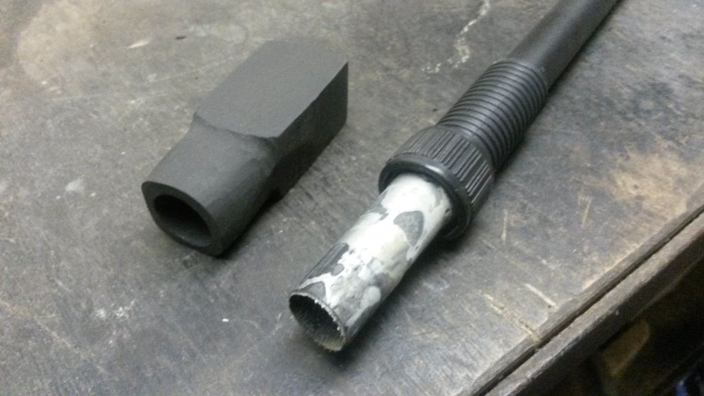

Штангам из углепластиковых удилищ - 100 лет в обед. Ничего там ни на что не влияет.
Вот моя, хенд мейд, ещё на Тёрку делал, 10 лет назад:

Да? Возможно. Хотя какая там разница в проводимости графита штанги если вокруг еЁ обвивает хороший многожильный медный кабель, с достаточно высоким напряжением, не жёстко фиксированный, с кучей разноразмерных витков и с ненадёжным гальваническим контактом в разъёме.

Нижняя штанга из углеродного волокна сдвигает фазу в катушках - влияет как грунт на катушку ....
Небуду что-то вам доказывать - у меня сегодня хорошее настроение....
Штанга из стекловолокна готова и завтра будут испытания ✌
Затраты небольшие около $10 👍
Штанга прочная .
Немного легче штатной.
