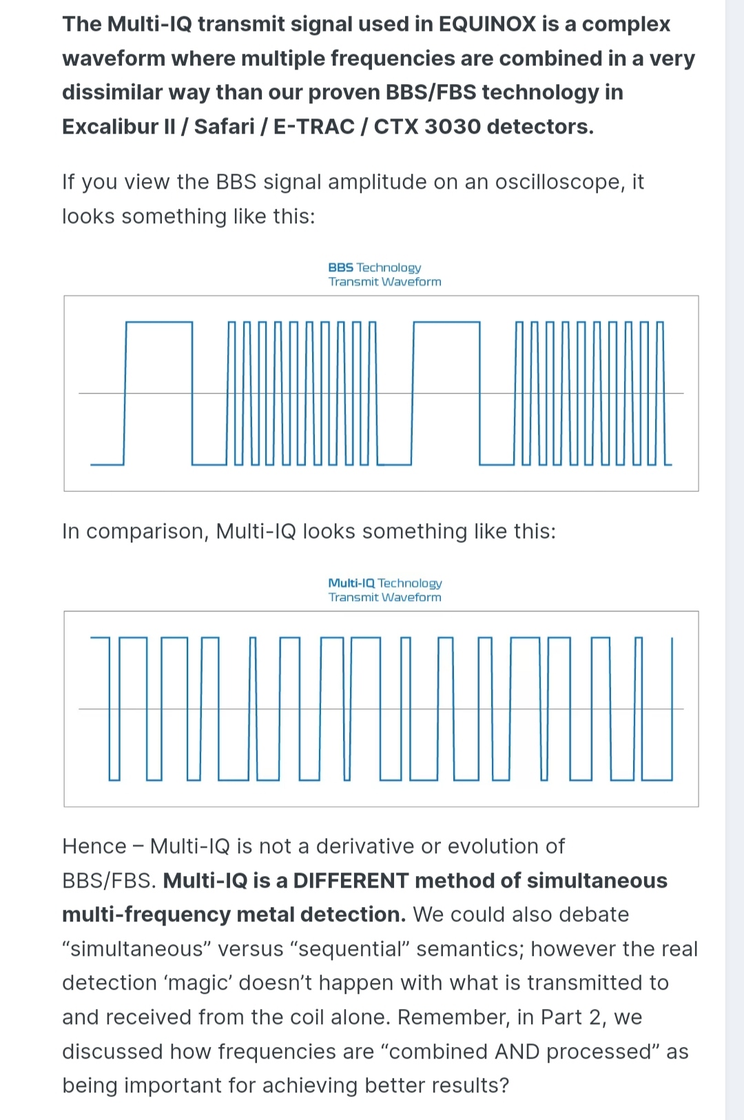

По моему BBS/FBS работает иначе чем Multi-IQ, это касается и формы сигнала и способов его получения/обработки.
Да и сам ML пишет тоже самое:
Не спорю, что проблем с ГБ меньше чем у одначастотников и ML рекомендует в мульти (парк/поле) ставить НОЛЬ (значение по умолчанию) если конечно условия позволяют (рекомендация в инструкции Веников). А вот в режиме золото значение по умолчанию уже - авто отслеживание.
Но увы, весной или в болотистой местности вторые программы на венике не позволяют ходить на нуле. Да и в обычных условиях ГБ первых и вторых прог отличается в двое (т.к. учитывается вклад разных частот).
Мульти пляжа делает ГБ вообще по другим параметрам и в обычных условиях всегда покажет ноль.
В программах ПЛЯЖ отстройка идет по электропроводности, в программах ПАРК/ПОЛЕ/ЗОЛОТО отстройка идет от ферромагнитной минерализации.
Делать или нет ГБ каждый решает сам.
