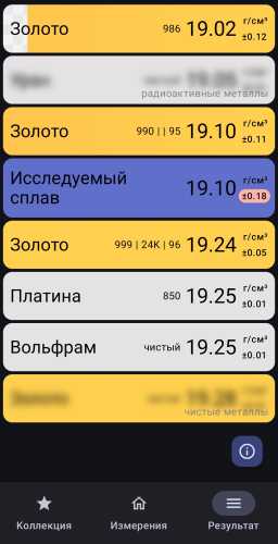

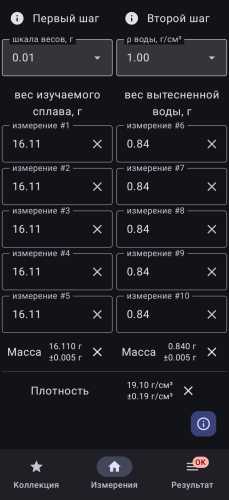

QUOTE(Ёжик Мими @ Apr 25 2024, 23:25)
Вес сухого кольца 16.11
Вес в воде 0,84
Делим 16,11 на 0,84 равняется 19,17 и смотрим таблицу.
Понятно дело, сделаю анализ
на самом деле немного другой результат, но суть в том что да, высокопробное золото
Автор андроид-приложения "Gold Tester", основанного на принципе гидростатического взвешивания.
