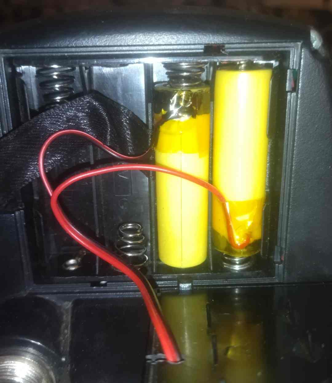

Этот способ перевода приборов с питанием от 4 АА на литий, прост как три копейки. Особых навыков не требует, ну просверлить отверстие, а если с пайкой совсем беда, то попросить товарища. Не пугайтесь много "буков", расписал все подробно и доступным языком.Самый ответственный момент, узнать где в бат.отсеке прибора расположены контакты питания + и - ! Вряд ли, но возможно увидеть волшебный дымок - на котором работает прибор smile.gif

1) Находим контакты в бат.отсеке прибора, куда нужно подать питание(мультиметром, при вставленых батарейках, пробным путем ищем на каких контактах будет 5-6в, в зависимости от элементов питания) На СорексПРО это визуально заметно.
[attachmentid=5778446]

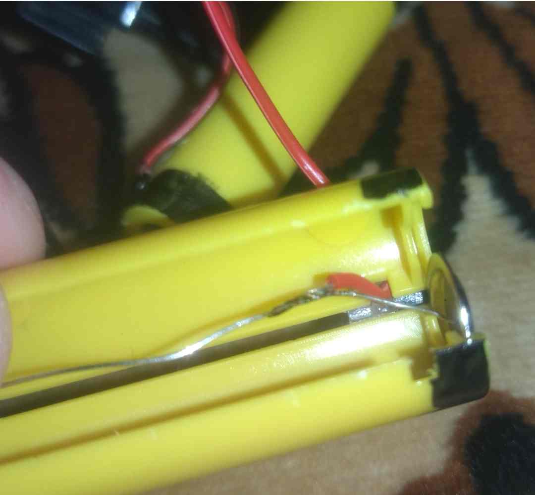

2) Берем проводок ~40см, в моем случае 24AWG, и паяем к обманкам.

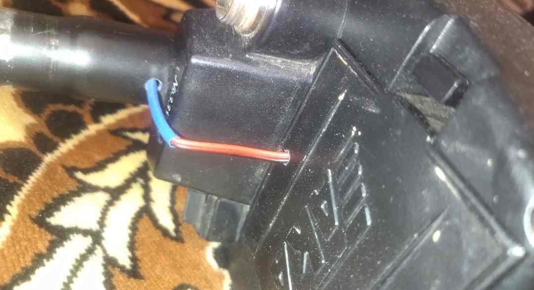

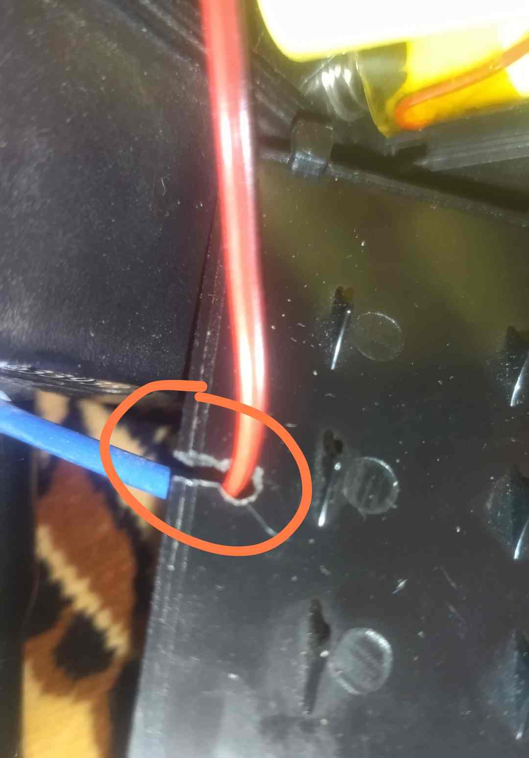

3) Другой конец пропускаем через проделанное отверстие 4-5мм под "ласточкиным хвостом" и вылавливаем провод крючком,пинцетом,длиногубцами в отверстии у подлокотника.

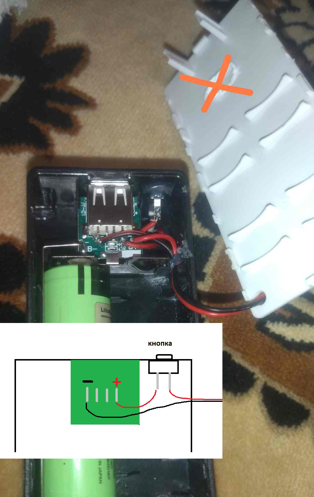

4) Этот конец провода паяем к плате повербанки(далее "ПБ"), можно через кнопку, как сделал на прототипе, по факту она не нужна. Делаем отверстие в корпусе "ПБ", я сделал в крышке в нижней ее части(так гнезда ПБ будут снизу), это самое близкое рассотояние до отверстия в штанге. Если вы ходите аккуратно, можно вообще использовать штатный выход ПБ и кабель USB просто отрезав разъем micro или type-C и припаяв к обманке АА. Но возможно в дальнейшем будет плохой контакт.
5) Проделываем отверстие под провод в крышке, сперва сверлом 5мм, отступив края 5-7мм, а потом делаем пропил, если нет инструмента, можно аккуратно проплавить.
Вопрос, нужны ли быстросъемные крепления ПБ к штанге, имхо, лучший способ через синюю изоленту 14.gif или стяжки, сделав напилы в корпусе, чтоб не елозили. Сорекс потребляет очень мало, менее 100мА вроде, то есть "салатовой банки" 18650, емкостью ~3000 mAh, хватит гдето на сутки, ну минимум часов 20, поэтому нет смысла ставить ПБ 2х18650. Можно щели ПБ замазать силиконом,герметиком, а заряжать через штатный микро-юсб, на гнезда есть заглушки.
