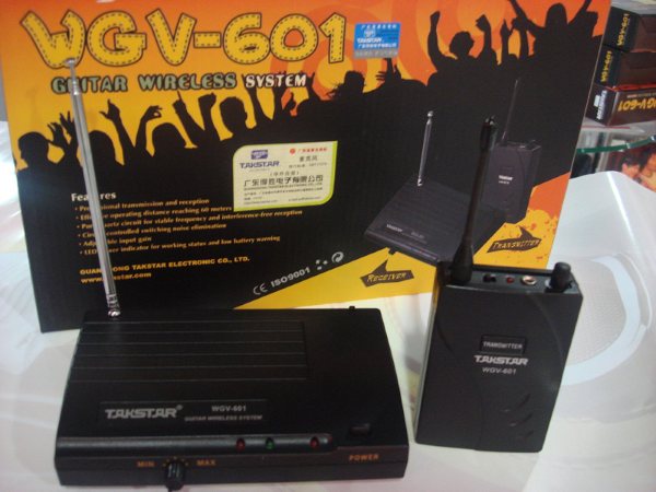

черный ворон
post Oct 26 2013, 19:58
Создана #887
Сообщений: 72
Зарегистрирован: 6-May 13
Из: "Симферополь-Москва"
Пользователь №: 56,114
Репутация: 59 кг
Привет всем.Взял у fear вот такой приемничек за недорого.уши можно любые воткнуть.я вставил родные складные и качество супер-рекомендую.Я лицо не заинтересованное и рапу у меня есть но некомфортно.а эти по такой же цене но-небо и земля...

черный ворон
post Oct 26 2013, 20:12
Создана #888
Сообщений: 72
Репутация: 59 кг
да вот фотки сего девайса.
!!! Если я не отвечаю-пишите на мыло mamaev69@bk.ru

СынСтепей
post Nov 5 2013, 04:58
Создана #892
Сообщений: 23
Зарегистрирован: 10-November 12
Из: КрасныйКамень
Пользователь №: 49,161
QUOTE(черный ворон @ Oct 27 2013, 02:12)
как ты это цеплять будиш?
