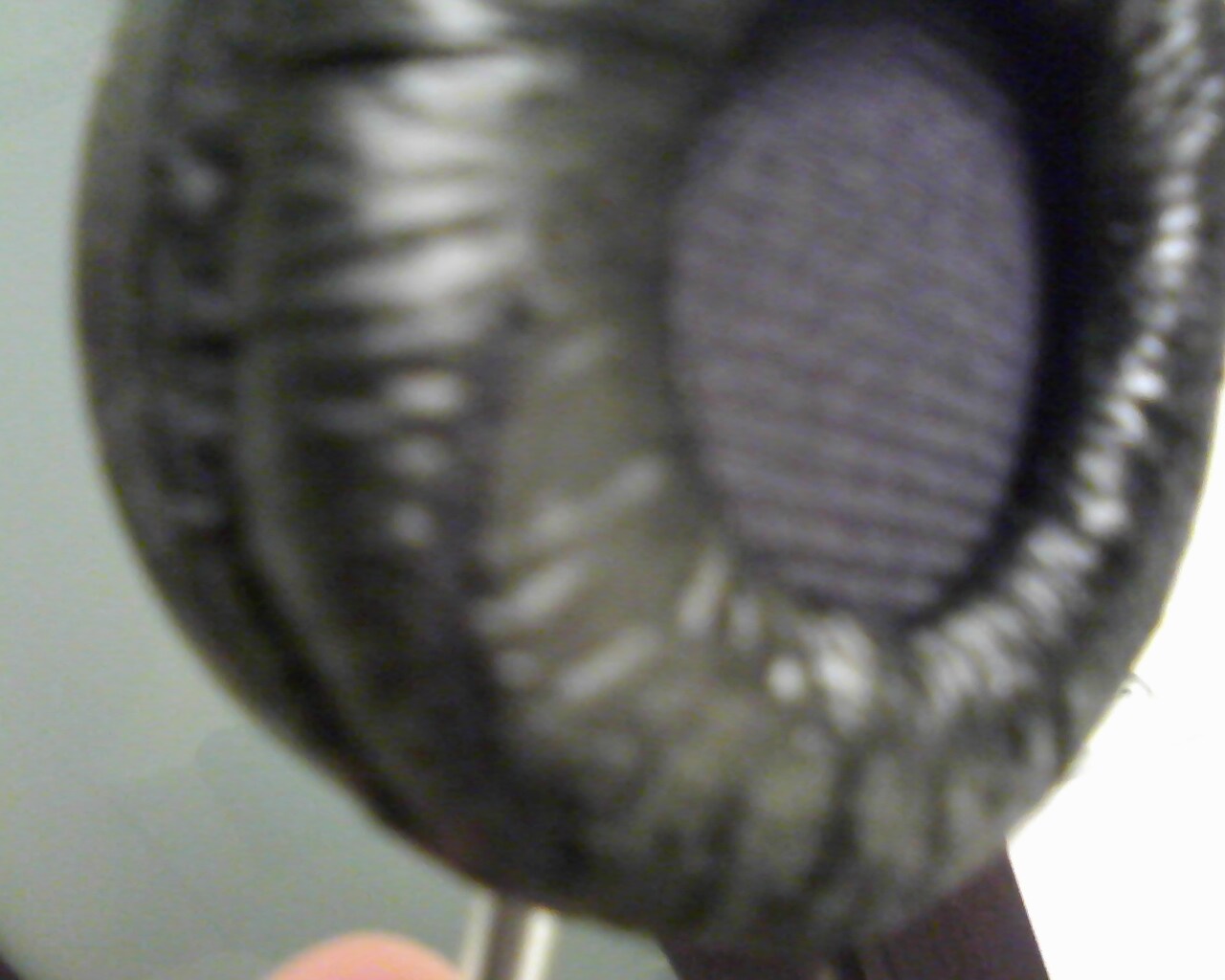

ОПЫТ № 2
Опыт №1 состоялся ранее, точнее попытка поставить динамики 50оm 0.5W - заместо штатных 16оm 20mW. Результат не понравился т.к. громкость упала раза в 3, а качество звука ухудшилось раза в 2…. sad.gif
Но: …голова…. рукам покоя не даёт… (С)
Была предпринята ещё одна попытка…. Установить динамики 32 оm 0.5W.
Результат ожидаемый: качество звука – не айс… громкость упала ~30% . В общем вернул всё в зад… smile.gif
По ходу опыта померил потребляемый ток!
Холостой ход – 58 -60мА. (без сигнала)
Максимальная громкость – 63мА…. (с внешним музыкальным сигналом)
Вообще электроника у Раппу странная – Закон Ома на неё не распространяется….!!! biggrin.gif
При замене динамиков с сопротивлением вдвое большем - ток потребления не изменялся!!! При max мощности ток чуть-чуть возрос….
Ещё в блоке стоит микрофон т.к. Рапу – гарнитура. Его выпайка ни на что не повлияла, ни на качество звука не на потребляемый ток… Решено было оставить.
По ходу эксперимента в место динамиков были подсоединены затылочные наушники «Диалог», при прослушивании музыкального фрагмента - звук гораздо приятней…

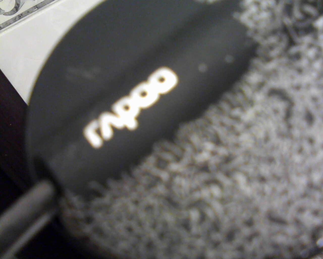

Металлоискатель: Quattro MP
Получил по почте 2 наушников Rapoo H3070. Заказывал 1, а случайно купил 2 cheesy.gif Когда дотрагиваешься до передатчика во время работы начинает идти неприятный писк в ушах. Закрепил выход удленителя сбоку подлокотника, подключил, все норм, писка нет, звук нормальный и работе не мешает. Доволен как слон smile.gif Теперь осталось проверить в полевых условиях. bcd072fefd41be02ba953ee56dd0bfac.gif Минус один все же есть. Башка у меня большая, приходится на затылок сдвигать наушники, жаль не регулируются по голове. sad.gif

Оголовье регулируется!
Если потянуть (без лишнего интузиазма!) ухо, то оголовье выдвигается/вдвигается ~ 2,5см на каждом ухе, это заложено в конструктиве.
