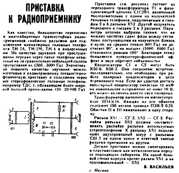

Может схемку накидаете переходника для Сигнума, чтобы радиоуши нормально работали. А то они намудрили там со своим выходом - звук хлюпает.
У меня целый пакет лежит разных джеков, вот только не знаю куда чего подсоединять и какие куда ставить резисторы или еще чего.

Дим,странички 2-3 наверх полистай,там было.
158 и 199 посты.
в 199 под все типы МД нарисовано! респект автору!

нарисованное там на сиге не работает. я уже говорил об этом.
Действительно киньте фотки или нарисуйте как с переменником получилось. И самое главное какой переменник использовали.
