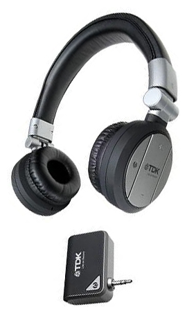

Есть ещё вариант наушников TDK WR700 4 батарейки ААА на 40 часов работы 2АА в уши 2АА в передачик в поле можно поменять за пару сек.
Боюсь, что по их цене проще три-четыре Rapoo ИМХО купить... И недостатки явные, хоть и батарейки 4хААА в них.
