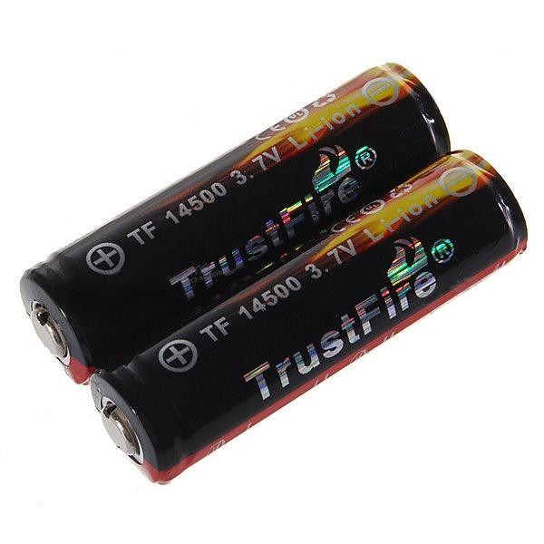

а что мешает штатные аккумуляторы в рапе заменить на более емкие?

Совсем забыл про элементы 18650. Ёмкость до 2800mah, компактней. Берем кассету под 3 ААА или АА аккума. В радиомагазинах в любых исполнениях есть обычно в достаточном количестве. Далее кому как удобней. Я бы делал провод и в нагрудный карман... Стягивается левая мягкая накладка с ушей, под ней 3 винта. Откручиваем. снимаем крышку с динамиком. под ним аккум находится. Отпаиваем его, и на его место припаеваем провода от бокса. Собираем. Всё. Для тех кто пользует фонари с деалэкстримов всяких, можно собрать корпус из фонарика под 18650 или похожий аккум. смотреться будет куда круче, да и герметизацию в таком боксе сделать проще некуда. Тем более что они изначально влагозащищенные.
Более ёмкие акки поставить можно, но большинству проще наверное не отрываться от давно привычных пальчиковых банок..

QUOTE(airton @ Mar 27 2012, 09:59)
И даже есть варианты, незнаю какой подойдет.
http://hobbyostrov.ru/pack-and-battery-chargers/3-7-v-lipo/
Но ААА имеет несравненно более широкие возможности. Батарейки в случае чего можно приобрести в любом регионе, когда как поставить на зарядку не всегда получиться.

QUOTE(GroundHunter @ Mar 27 2012, 10:13)
Вы абсолютно правы. Подойдет любой. Только покупать лучше у китайцев. За те деньги что у нас просят, там таких акков десяток купить можно) Ток есть у полимерок (Li-Po) один недостаток очень большой. При температуре около 0 градусов они на 70% теряют свойства.. Ионки (Li-Ion) в этом плане получше будут..

У меня например валяются несколько аккумов таких. Размер-пальчиковая батарейка. Корпус от китайского фонарика алюминиевый взять, получится отличный гермобокс, с быстрой заменой элемента.

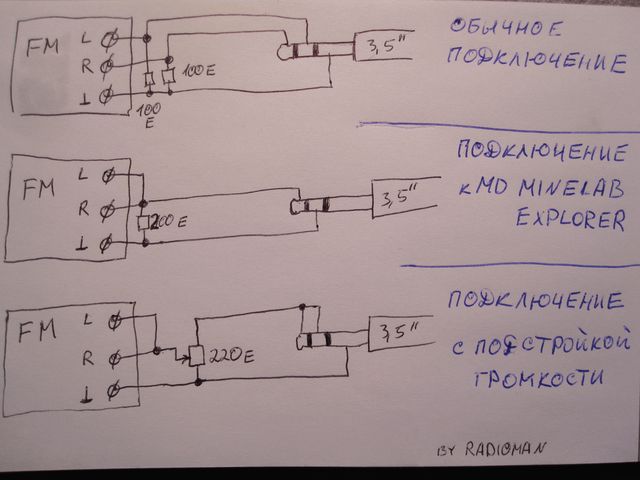

QUOTE(Litops @ Mar 26 2012, 14:03)
Подскажите, как вдвоем по одному полю в таких ушах ходить?
Испытывал два комплекта Н3070 - не "вяжутся" друг с другом и не вяжутся Н 8060. sad.gif Мне грустно... хотел поставить передатчик от Н3070, а ушки Н8060...
QUOTE(fiskars @ Mar 26 2012, 16:25)
а для чего 2 резистора?выход то моно, соответственно правый и левый замкнуты, тестером посмотрите-достаточно 1 резистора
Вы не правы... Во многих приборах - последовательное соединение излучателей наушников т.е. сигнал выводится на канальные контакты. земленой будет висеть в "воздухе", по вашей схеме будет КЗ... sad.gif

QUOTE(sss @ Mar 27 2012, 14:45)
а у сига и экспа как с этим обстоят дела, я про распайку, там можно обойтись одним резистором?

QUOTE(airton @ Mar 27 2012, 15:30)
Радиоманс выкладывал схемы

QUOTE(Buggs Bunny @ Mar 27 2012, 13:23)
Аккумы в наушниках я лично пока переделывать небуду, а вот в передатчик я бы поставил 3 ААА. Неподскажите, как это реализовать, желательно с схемкой, хоть от руки)) Ибо нубас я))
Бессмысленно, потому что даже в стандартной комплектации H3070 быстрее садится аккумулятор в наушниках. Если переделывать под мизинчиковые/пальчиковые аккумуляторы, то соединять 3 штуки последовательно (3х1,2В=3,6В), чтобы получить напряжение как у лития. Но мне кажется, что лучше поставить литиевый аккумулятор, от какой-нибудь распространенный модели телефона.
