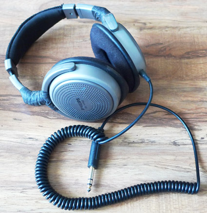

Металлоискатель: F75 LEB
Привезли) Обошелся в 1450 р.
Ну что сказать, скорее да чем нет. Испытывал на Экспе, звук немного другой но ничего криминального.
Из плюсов это несомненно вес и мобильность, мои проводные наушники, см. фото, Филипс, не тяжелые, хорошо сидят на голове, но... к вечеру уши гудят. Провод норовит за что нибуть зацепиться, а в холод дубеет. Кстати витой провод от KOSS, ужасные наушники! Тяжелые, "скользкие", уши потеют и давят как клещи. Так что провод без сожаления срезал и перепаял. Оставлю Филипсы как запасные.
Теперь о минусах RAPOO.
Они есть, сидят неважно, нада будет улучшать душку, чтобы с головы, шапки не соскальзывала. Возможно буду переделывать сами уши, чтобы ухо закрывала чуть большая площадь.
Аккумуляторы менять пока не буду. Так же пока не буду вносить глобальные изменения в конструкцию, посмотрим как покажут себя в поле.

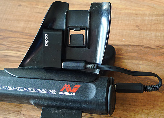

на фото вариант размещения передатчика на подлокотнике Экспа, закрепить не проблема, обрежу резиновую перчатку)
Единственно что напрягает, торчащий 6 мм Джек, есть ли "Г" образный 6 мм Джек?

Buggs Bunny
post Mar 26 2012, 11:37
Создана #163
Сообщений: 177
Зарегистрирован: 24-September 08
Пользователь №: 5,872
Думаю даже особо париться с закреплением передатчика на подлокотнике не буду, закреплю его с помощью липучки.

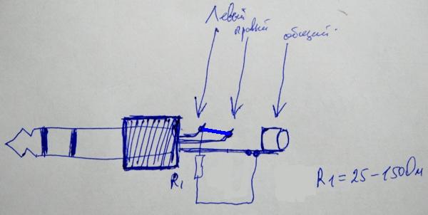

QUOTE(asferrum @ Mar 25 2012, 12:14)
ничего не сгорит.
это если вместо 16 Ом,повесит к примеру 2 Ома,то может быть и сгорит,но не факт!!!
делитель делается примерно так:
то baluperm: эти надо пробовать,возможно они тоже с автонастройкой. т.е. при отсутствии сигнала начинают перестраиваться на другую частоту. и если есть сигнал ФМ-радиостанции,то поймают её,если нет,то есть риск пропустить цель пока сканирование идет.
трешхолд конечно спасает от этого,но.... не все его любят,и не на всех приборах он имеется.
а для чего 2 резистора?выход то моно, соответственно правый и левый замкнуты, тестером посмотрите-достаточно 1 резистора
Сообщение отредактировано fiskars: Mar 26 2012, 15:29

asferrum
post Mar 26 2012, 21:04
Создана #169
Сообщений: 3,940
Зарегистрирован: 27-February 10
Из: Тульская обл.
Пользователь №: 15,745
Репутация: 541 кг
QUOTE(ДмитрийV @ Mar 26 2012, 14:14)
Никаких там особых параметров - в комплекте шнур USB--два мини USB, так вот USB вставляем в сетевой зарядник или зарядник от прикуривателя с соответствующим выходом. Цена каждого из них (если уже в хозяйстве не завалялся от мобильников, что вероятнее) - около 80 рублей.
5 Вольт напруги надо.
но распайка на Рапу кажись чудная.
передатчик как буду переделывать-отпишу.
то fiskars: ты прав на все 100%!!! рисунок для общего случая,так сказать.
С уважением,Юрий.
Пишите мне на мыло asferrum@mail.ru.Личка почему-то не работает.
